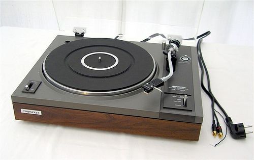

Czy to chodzi o model taki jak na zdjęciu?
Tu link do PDF-a z manualem do niego, może Ci potrzebny:
Co do wkładki, to proponowałbym Audio-Technikę AT-120E. Może nie jest obdarzona specjalną mikrodynamiką ani szybkością brzmienia, ale wiesz, jak by chcieć mieć wszystkie te cechy brzmienia które wymieniłeś na naprawdę dobrym poziomie, to trzeba porządnie sypnąć groszem. W budżecie do 300 zł się nie zamkniesz. Niemniej, ze starszymi, blaszanymi ramionami ta A-T powinna się zgrać.

To dokładnie ten model. Wart jest uwagi? 300zł to max. Mam świadomość, że można wędrować w górę. W całym temacie chodzi o to, że mam coś za darmo. Czyli patefon + niedroga wkładka i to mi otworzy dostęp do klubu vinyli. Chodzi o to żeby brzmienie było poprawne i normalne o ile da się to zrobić na tym adapterze. Jeśli wytrwam przy temacie, pomyślę kiedyś o porządnym gramofonie, ale nie na tym polega audiofilizm, żeby wszystko mieć odrazu :)

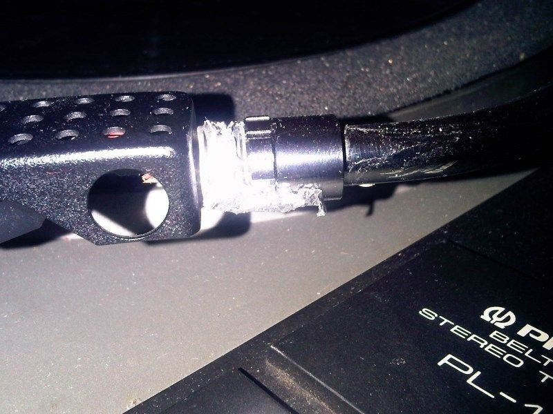

Ha! Tylko jak to stwierdzić? Ogólnie chyba wszystko jest na swoim miejscu. Prawie wszystko działa. Paska nie sprawdzałem, ale jestem pewien, że obroty są o kapeczkę kapeczkę za szybkie. Jeszcze nie umiem ich zwolnić. Słychać na kate bush, kiedy jej glos staje się już zbyt wysoki.
Drugi mankament to to, że główka wyskakuje, trzeba ją bardzo delkatnie dopchnąć żeby nie wyskakiwała i owinąć ten bolec pazłotkiem od czekolady. Ale dostałem informację od darczyńcy, że to wina tej głowki, bo to jest jakaś stara jak świat unitra z igłą mf100 i ona jest wytarta i wyskakuje.

rozkręciłem adapter. wewnątrz wszystko wygląda ok, resory działają jednakowo, nie wiem czy prawidłowo, środek jest czyściutki. zmierzyłem ilosć obrotów. 100 obrotów jest po 2min57 sek. powtórzyłem pomiar po wyczyszczeniu mosiężnego wałka napędowego i paska i tależa. pomiar ten sam.
jeśli chodzi o główkę, to podobno ta główka jest trafiona, nie ramię. liczę więc, że przy zakupie wkładki problem się rozwiąże.
dobrze myślę?
dobrze myślę?
Jeżeli pomiary zrobiłeś dobrze, to gramofon kręci z prędkością 33,9 RPM zamiast 33,33 RPM. O 1,7 % za szybko - dość duży błąd, duży na tyle aby to usłyszeć. Dopuszczalna odchyłka to jest około o,5%, ale najlepiej jak jest 33,3 RPM.
Headshell musi sztywno siedzieć w ramienu, kompletnie bez luzu i ruchu. Jeżeli tak nie jest, to jest to usterka która powoduje, że ramię nie będzie pracować tak jak należy, a tym samym wkładka w nim osadzona. Trzeba naprawić to mocowanie headshella, może pomóc wymiana headshella na nowy, najlepiej oryginalny od tego ramienia, bo to pozwoli Ci zachować właściwą geometrię ramienia i swoistą dla niego masę efektywną.

Zdjęcie dopiero teraz, bo mam dziwny telefon.
będę miał oryginalną główkę do tego ramienia
No i mam. Faktycznie tamta główka coś nie pasowała. Oryginalna siedzi elegancko w ramieniu. Więc zostają dwie rzeczy: regulacja obrotów i wkładka. Z obrotami przede wszystkim trzeba naoliwić napęd tak jak to opisane jest w instrukcji, następnie zmienię pasek.
Jeśli chodzi o wkładkę to sprawa otwarta...
