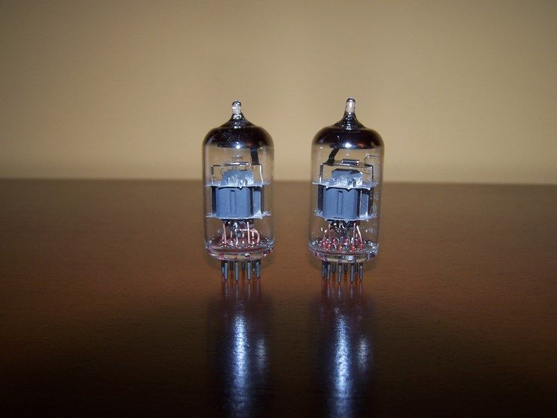

Zakładam temat, bo podobnego nie znalazłem, ale jeśli taki gdzieś jest to przepraszam i proszę o przeniesienie.
Mam pytanko bo dużo ostatnio na rynku podróbek, czy lampy które mam w załączniku są orginalne??
Pytam bo chcę je kupić..

Nie podejmuję się odpowiedzieć czy są oryginalne, ale masz stronkę z dobrymi zdjęciami i oceń sam.
Twoja kasa i decyzja.
Żółtki podrabiają nawet GEC KT66 i potrafią tak zrobić żeby naklejki wyglądały jak 50 lat temu.

Według mnie to bardzo dobry temat !!! Może pomóc wielu osobom w trafnym wyborze oraz uniknięciu pułapek.
Często firma A robiła produkty dla firmy B, ponieważ żadna z firm nie była w stanie produkować setek typów lamp jednocześnie.
Te lampy przedstawione w załącznikach to ... TESLA ECC88, a nie Mullard :)))
To ktoś podrabia Mullardy?
Według mnie ważniejsza jest ich emisja świadcząca o stopniu zużycia i rok produkcji.
Z ewidentnymi podróbkami się jeszcze nie spotkałem,ale z lampami OEM-tak.Na tych zdjęciach nie widać napisów serwisowych-powinien być na nich kod producenta i data prod.Mullardy miały szwy na szczycie bańki.
