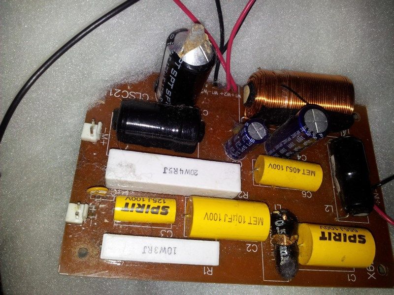

Oznaczenia kondensatora to Stp 175uf 100v np105c.
Moja wiedza jest ograniczona w tym temacie ale wydaje mnie sie ze jest wpiety w tor dwoch glosnikow niskotonowych. Nie moge znalezc zadnego zamiennika o tych parametrach i chyba bede musial zlozyc pojemnosc z dwoch. Proszę o sugestie niekoniecznie najtanszych lecz solidnych kondòw ktòrych mògłbym uzyc.

Poproś niech Ci dobiorą 175uF z bipolarnych
Można spróbować polipropyleny MANT. Mają dobre ceny, a polipropylen będzie lepszy od bipolarnego.
Polipropylen będzie lepszy od elektrolita w gałęzi wysokotowej. W niskotonowej niekoniecznie.
Może się okazać że najprostszą i najtańszą opcją będzie szeregowe połączenie dwóch, zwykłych eletrolitów o pojemności 330 uF/63 V "plusami" razem, a "minusami" wlutowanymi w płytkę. Od strony druku dodatkowo dolutowany jakiś foliowiec o poj. 10 uF/ 100 V.
A z jakich kolumn pochodzi ta zwrotnica? Od tego m. in. zależy jakość kondensatorów jakie należałoby zakupić.

Dziękuję za odpowiedzi :). Wysłałem zapytania do tych sklepów.
Kolumny to Cerwin Vega Clsc 215.

Z tego co czytałem w zwrotnicach nie zostały zastosowane komponenty z wyższej półki.
Kupiłem te kolumny od młodzika który mocno je zmęczył.
Obie zwrotnice mają wywalone te same kondy i widzę, że cewki też dostały w d....pe mocno.
Nie za bardzo mam ochotę wydawać po około 100+ zł sztuka za kondy cewki itd (i tak nie wiedziałbym jak to potem zagra.... kupuje się w ciemno po opisach) bo planuję za jakiś czas przejść na gotową zwrotnicę aktywną na razie czytam o Behringer DCX2496 ale to za czas jakiś :).
Moja zabawa w audio dopiero się zaczyna więc tak trochę chaotycznie błądzę :)
Wysokotonowce miały przepalone wyjście z cewki po jednej stronie (Nie wiem czy mnie rozumiecie. Załączam przykład ale to nie moje cewki). Cewka ok. Już odratowane. Tak wiem puryści powiedzą, że to już nie to samo ale w końcu to nie jest hi-end :)
Reszta głośników ok.
Na zdjęciu zwrotnicy widać górną cewkę z przepaloną izolacją. Czy to może ZNACZĄCO wpłynąć na brzmienie?
Taśma izolacyjna na cewce L1 rzeczywiście przytopiona, ale lakier na uzwojeniach wygląda O.K. Dla pewności zmierzyłbym jednak jej indukcyjność. Stopiona izolacja w żaden sposób (przynajmniej moim zdaniem) nie wpłynie na dźwięk.

Wiesz na razie nie znam sie na tyle zeby swobodnie zaglowac zamiennikami. Jutro zwrotnice jada na pomiary do poweraudio zeby sprawdzic jak pozostale elementy zniosly to katowanie a po pomiarach zobaczymy co bedzie do wymiany a co do podmiany na lepsze ale w rozsadnych granicach.
