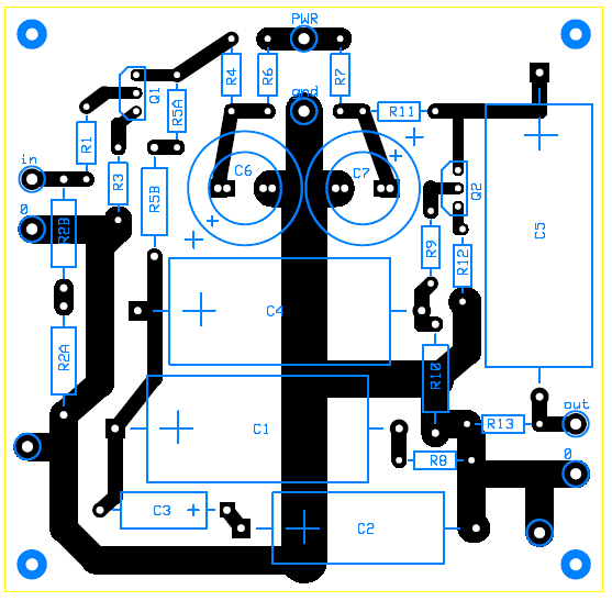

Mam do Was ogromną prośbę. Chciałem sobie zrobić coś takiego:
Niestety nie mam doświadczenia (wiedzy) w projektowaniu PCB, głównie w prowadzeniu masy. Posiadam już wszystkie elementy (płytka właśnie pod nie) i na początek skleciłem wstępny projekt PCB (jednostronne, tylko takie ładnie mi wychodzą po trawieniu). Prosiłbym o sprawdzenie mojej płytki i propozycje, jak to zaprojektować. Krytyka mile widziana, z racji, że chętnie nauczę się czegoś nowego. Wydaje mi się, że projekt w miarę prosty do nauki jak na pierwszy raz :)

Wejdź na stronę rezystory.net i poszukaj w dziale kondensatorów sekcji z 1%owymi.
Tam poszperaj szczególnie do riaa takich jakie wartości szukasz, ale w jak najmniejszych gabarytach - te które masz tutaj to nieporozumienie (C1 C2 C4 C5).
Wtedy przeprojektuj pcb i poskracaj długości ścieżek.
Aż się prosi by dodać stabilizację na pcb.
Ahaja, dziękuję za odzew.
Wzorowałem się na projekcie BHL, stąd te wielkie kondensatory (ruskie PIO) poza C3 (nie mieli w tubes-store i dałem dokładnie taki, jaki zasugerowałeś). Nie wiem czy to dobry pomysł ale utopiłem w nie 50zł (mimo, że bym jakoś nie rozpaczał), więc niech już tak zostanie :)
Generalnie mam dodatkowe komplety parowanych tranzystorów i sporo dobrych rezystorów na drugi komplet płytek, który z ciekawości również będę klecić do porównania, tylko już z "normalnymi" kondensatorami. Bardzo jestem ciekaw tego zestawienia.
Co do zasilania, będzie z akumulatorków żelowych, tylko właśnie nie wiem, czy w tym przypadku stosować stabilizator, czy będzie zbędny?
I jeszcze jedno, w którym miejscu masy układu powinien znajdować się punkt do masy gramofonu?
GND - przy wejściu masy zasilacza. Tam też blisko powinna być masa wyjściowa sygnału.

Jak to zrobisz na małych elementach to mozesz z powodzeniem złozyć to na uniwersalnej pcb. Zapewne będzie duzo mniejsza niż paczka papierosów. Wtedy pakujesz to do gramofonu , podpinasz do kabli z ramienia i śmiga. Lepiej nie można ...
Na projekty z sieci a w szczególności pcb trzeba brać duuuużą poprawkę.

OK, dzięki za bardzo cenne wskazówki. Może mała podpowiedź dla mnie, rozumiem, że najlepiej dać punkty masy wyjściowej sygnału, zasilacza i gramofonu w "jednym" miejscu. I to miejsce powinno znajdować się w centralnym punkcie masy PCB, czy też jakieś inne będzie ku temu najlepsze?
Pobieżnie przejrzałem artykuł na stronie, którą podał Ahaja. I zaskoczony jestem rozbieżnościami w zasilaniu accu między ogniwami alkalicznymi i innymi. W konsternację wprowadził mnie pomiar przy baterii ołowiowej. Może jednak nie warto stosować akumulatora żelowego i sklecić jakieś niskoszumne ze stabilizacją?
