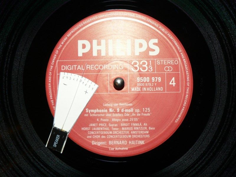

2.Nacisk igły- AT95E waży 5,7 g a oryginalna MF104 7g. Ma to prawdopodobnie wpływ na nieprawidłowe wskazania i aby uzyskać nacisk 1,75g musiałem ustawić na pokrętle gramofonu 2,0g. Wagę zrobiłem za całe 2,5 PLN z przeciętej wzdłuż karty magnetycznej zgiętej następująco: ------v-------------. Koszt taki, ponieważ na krótszym ramieniu o długości ok. 21 mm położyłem dwie monety 2zł + 50 gr jako przeciwwagę. Drugie było ramieniem pomiarowym o długości ok. 57 mm. Tak zrobioną wagę wykalibrowałem na "kładzione" w pionie blaszki metalowe przycięte „na wagę” (1,5; 1,75; 2.0g). Waga była wykalibrowana i pomiar nacisku igły był robiony na oderwanie się ramienia pomiarowego od podłoża. Szacunkowo dokładność tak wykonanej wagi oceniam na równą lub lepszą niż 0,1 g biorąc pod uwagę odległości pomiarowe dla punktów (1,5; 1,75; 2.0g) i jej czułość. Zasada działania jest taka jak dla tej wagi:
Zaloguj się, aby zobaczyć treść (możliwe logowanie za pomocą ) , inny jest tylko punkt podparcia.

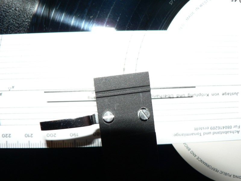

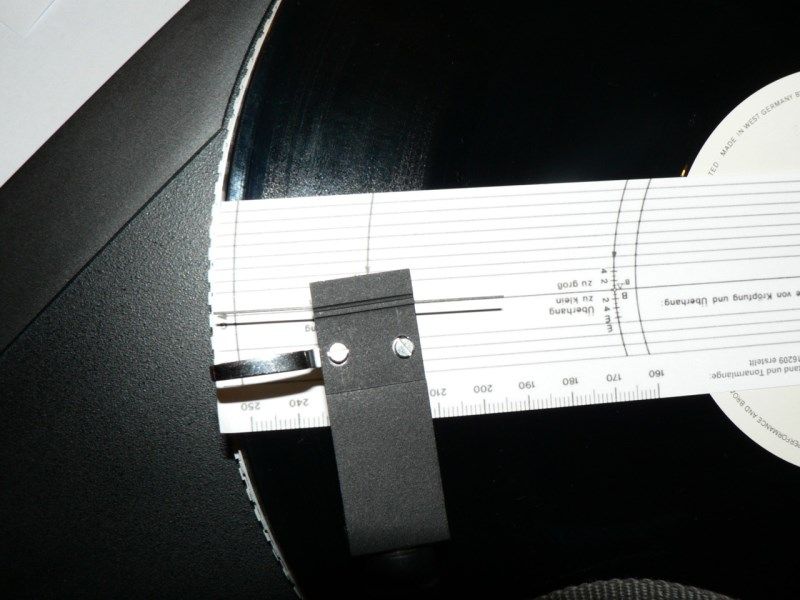

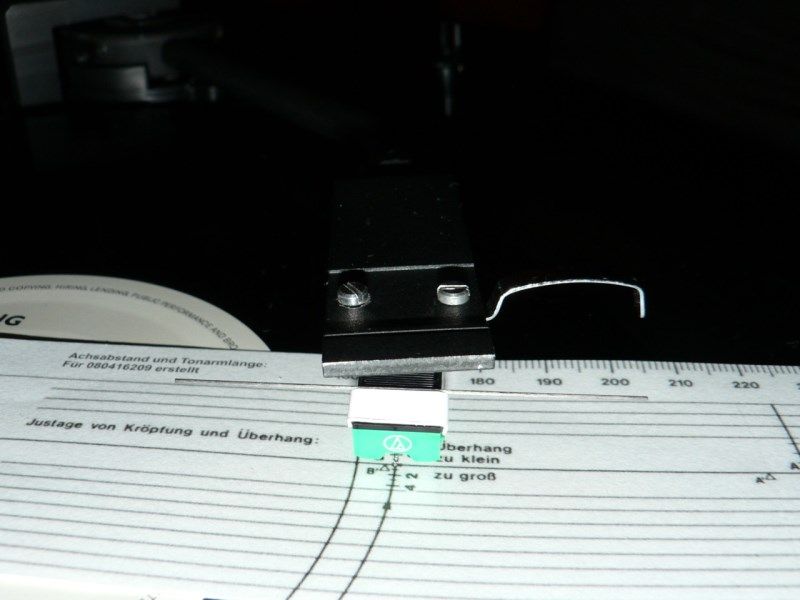

5.Kąt prowadzenia zmierzony za pomocą szablonu z Wamatu- Brak możliwości regulacji. Było dla punktu A ~ 5 stopni (zu klein), a dla punktu B ~8 stopni (zu gros). Wykorzystując luzy mocowania wkładki i głowicy doprowadziłem do wartości odpowiednio 2,5 i 4.

Ad 5. Ustawiłem jeszcze dokładniej kąt prowadzenia. Zdjęcia 1-4 ilustrują sposób w jaki to zrobiłem. Na jednym z nich widać, że jest niedokładnie ułożony rysik. Potem to poprawiłem i ustawiłem jeszcze raz. Idealnie nie było, ale bardzo blisko. PS. Dziurki w głowicy rozpiłowałem w stronę jej zakończenia. Na zdjęciu 5 jest płyta, która mi służyła do testów odsłuchu. Czy płyty Philipsa są z reguły dobrze nagrane ? W kilku miejscach słychać wysoki chórek żeński o dużym natężeniu dźwięku. Przed regulacją słyszałem tam zniekształcenia IGD. Po regulacji nie słyszę ich. Można też zlokalizować w przestrzeni, każdego po kolei, czterech śpiewających obok siebie solistów, zajmujących w sumie nie więcej niż 2/3 sceny.

Rysik przyklej do czoła igły, w punkcie "B" zbyt duża odchyłka, nie krępuj sie rozpiłowac otwory w head shell:u na całej długości tego zagłębienia wyfrezowanego na górze.
Ok wiem, potem, jak napisałem, skorygowałem to. Nie chciało mi sie robić nowych zdjęć.
Rysik do czoła igły przykleiłem poprzednio. Teraz to tak zrobiłem ponieważ jest dla mnie łatwiej
