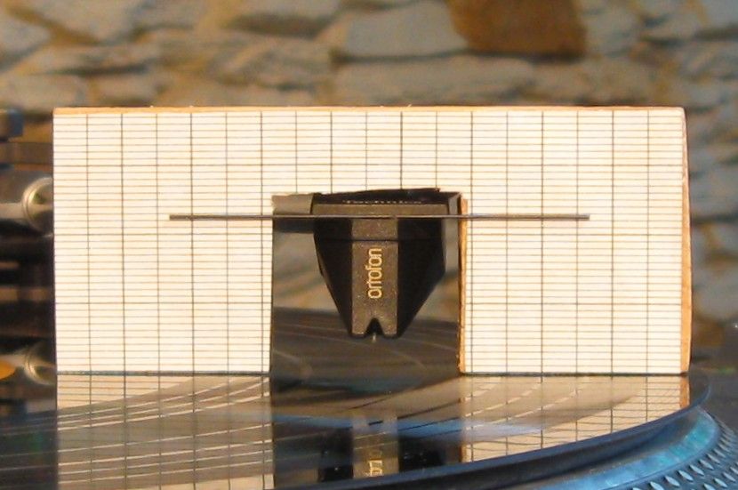

Zrobiłem mały eksperyment:
Who's Afraid of Music?
https://www.audiostereo.pl/topic/89931-nacisk-ig%C5%82y/#findComment-2358690
Jadnak masz słabszy moment. Jeszcze raz zacytuję wypowiedź Ryszarda "W każdym gramofonie, każdy headshell, stały czy wymienny, musi być umocowany skośnie względem głównej osi ramienia". Teraz popatrz na ramię z wkładką i unieś ramię najwyżej jak możesz, powtórz to kilka razy patrząc dokładnie na płaszczyznę czoła headshell'a zauważysz, że porusza się on po wycinku koła o promieniu długości efektywnej ramienia więc powoduje przechylenie płaszczyzny w kierunku osi obrotu ramienia. Jak już wspominałem jest to wartośc tak mała, że pomijalna w przypadku różnic grubości do 5mm.
