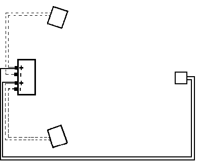

hehe, pewnie ten głośnik jest droższy od moich obu kolumn stereo, myślałem raczej o jakimś starym samochodowym do testów.

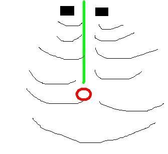

Dużo przed zaśnięciem myślałem o tym trzecim głośniku i wpadłem na nowe rozwiązanie :)
Te z trzema kolumnami to jest właśnie rozwiązanie proponowane z pierwszego posta tego tematu. Natomiast te z 5cioma kolumnami wymyśliłem przed zaśnięciem, ciekawe jakby to brzmiało... I chyba musiałoby być jakieś programowe odseparowanie kanałów... chyba że tak jak wymyslilem na trzecim rysunku.
To działa tak jak koledzy napisali wcześniej... Jest tylko jedno ale. Jakie ? Ta ala kwadrofonia nie zagra Tobie bez czystego sygnału. Jest jeszcze coś - MIĘSO... nie śmiej się... - na dodatek to mięso musi być tłuste. PEŁNOTŁUSTE MIĘSO ze sterylnie CZYSTEJ rzeźni... co to znaczy ??? np. Wysokiej klasy cd, mało odsłuchiwany winyl + miarę dobra wkładka z igłą, potrzebne jest jeszcze niemal doskonałe filtrowanie ... Więcej napiszą koledzy z wiedzą o prądzie. Dlatego wbrew pozorom jest to dosyć wymagająca konstrukcją - takie mp3 brzmi po dziadowsku na "ambiofonia" - tak to się wł. nazywa. Ale już z winyla czy czystego sygnału radiowego usłyszysz to coś... to coś to nic innego jak pogłębiony efekt stereo - MIĘSO - tłuste mięso, przestrzeń, wibrujące powietrze i za każdym razem inne doznania słuchowe. Mam taki jeden egzemplarz z tym czymś ... prawie z początków jak to coś wymyślono. Brzmi znakomicie ! Nie męczy ucha - wystarczy usunąć śmieci - czyt. zakłócenia i zaopatrywać się w najlepsze oryginalne tłuste kąski. ( np. niedopuszczalne jest słuchanie muzyki z CD wypalonej na Twoim kompie ! dziadostwo, brzmi po prostu bee bee ) Pamiętaj - mięso musi być tłuste - żadne formatowania ... kompresje , przeroby, podroby... Prawdziwa muzyka z dobrego źródła .

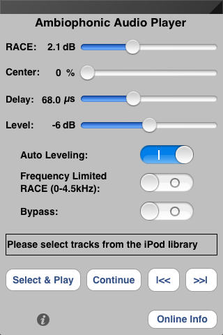

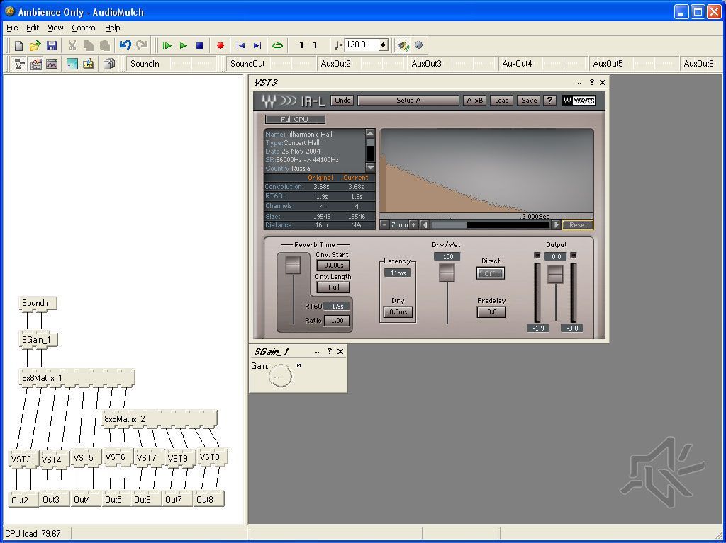

A ja znalazłem program Ambiophonic Audio Player na iPhona. Ciekawe co to potrafi
Jest też coś na PC
I dość ciekawy gadżet
Jest też coś na PC

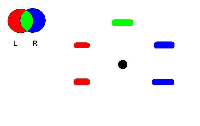

- sh, jak wygladanie podział sygnałów na głosniki?
Domyślam się, że chodzi o to, jakie sygnały są reprodukowane ?
W mojej propozycji; L, R i L – R, R – L.
Zdarzają się różne warianty, np.; w/w i dodatkowo center (L + R), subwoofer.
W innych rozwiązaniach L – R i R – L opóźniane są o 10 – 20 ms.
Moja propozycja wydaje mi się optymalna dla dla typowych warunków mieszkaniowych,które są charakterystyczne dla większości sytuacji panujących w naszym kraju, gdzie pomieszczenie odsłuchowe musi pełnić również inne funkcje użytkowe.
W przypadku; center i subwoofer zaczynają się już problemy z optymalnym rozmieszczeniem dodatkowych głośników i rodzi się pytanie czy w znaczącym stopniu wprowadzają one lepszy efekt – oczywiście subwoofer może być pomocny gdy kolumny L i R mają problemy z pracą w zakresie niskich częstotliwości
ale centralny ….....tutaj mam pewne wątpliwości. Najlepiej sprawdzić.

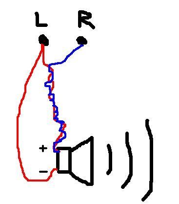

sh, jak zrealizować sygnały L-R i R-L ? Jeżeli podłączam głośnik do plusów L i R to uzyskuje (L-R)+(R-L).
Czytałem o tym, że te tylnie głośniki są w przeciwfazie i aby tego zapobiedz przesuwa sie głowny sygnał w fazie o 90stopni i wtedy cośtam sie dzieje. Wie coś o co chodzi z tą fazą?
