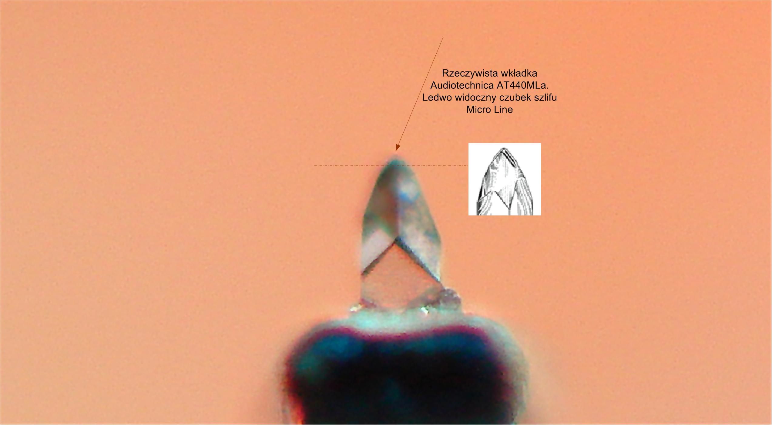

W jaki sposób ? Dla ułatwienia pstryknąłem i załączam 2 fotki igły mojej wkładki AT440MLa. Trochę źle dobrałem wielkość zdjęć, za duże, sorry.
Sądzac ze śladów to już coś było robione z igłą.Zwykle śruba trzymajaca cantilever jest zamalowana-tu odsłania naciecie.Pozostaje odkręcenie jej i wysunięcie z oprawy..
Montaż w odwrotnej kolejności z zachowaniem stopnia naprężenia(ustalenia mechanicznej podatności) poprzez ściśnięcie gumowego tłumika.Robi się to docisając od czoła tip.Bardzo ważne jest SYMETRYCZNE ustawienie V-namagneśniów względem magnesów wkładki nie plastiku oprawy igły.Wymiana dotyczy wymiany wspornika z tipem, więc moze niefortulnym jest nazwanie operacji retipem , a powinno być wymiana wspornika z igłą.W
przypadku tej igły trzeba by szukać dawcy z tappered wspornikiem i takim samym szlifem.Ale można zejść oczko niżej i dać szlif eliptyczny np z ATN 15,20,serii 120 wzwyż.
nie zawsze jest śruba zamalowana...ale myśle że zawsze gdy wspornik był wymieniony można to zauważyć..nieda się wymienić igły tak by nie zostało zadnych śladów..w wkładce powyżej nie bardzo widać z zdjęcia czy cos bylo robione(zdjecie złej jakości)

Zdjęcie jest dobrej jakości (obiektywy Zeiss + odwrócony Nikor dla uzyskania zdjęcia makro) tylko mała głębia ostrości no i ostrość została nastawiona nie na śrubę a na zamocowanie cantilevera. Jednak i tak widać bardzo wyraźnie na śrubie ślady interwencji. Mojej własnej.
Brawo, bezbłędne rozpoznanie śladów na śrubie - to moja własna interwencja.
Na lewej krawędzi nacięcia jest ślad omsknięcia wkrętaczka. Jedna uwaga, nie ma takiego pojęcia jak "namagneśnik", to są magnesy.
