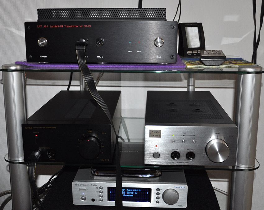

Spotkanie u Stefana: Poszukiwania wśród elektrostatów ciąg dalszy.
Wstęp:
Chopin napisał kiedyś: ludzie myślą, że dany utwór napisałem z miłości do tej czy innej kobiety. A ja po prostu się nudziłem bo deszcz padał przez cały dzień, siedziałem w domu i napisałem kilka stron nut. Ta historia też zaczęła się jak u Chopina - z nudów. Nie miałem co robić (tzn. uczyłem się i nudziłem jednocześnie) więc napisałem do Stefana czy może Peter zgodził by się zrobić dla mnie LRT. W efekcie kilka miesięcy później doszło do spotkania, które opisuję poniżej.
Największa jednak wartość z tego meetingu to możliwość poznania Stefana. W zasadzie bawiliśmy się cały dzień w niesamowitej atmosferze.
Reszta to tylko zabawki. Ale dla audiofili mamy mały raport merytoryczny.
Uzasadnienie podjęcia tematu to próby poszukiwania idealnego zestawu słuchawkowego. Nie ma żadnego kryterium doboru sprzętu. Nie jestem ostatecznym zwolennikiem elektrostatów, dynamików czy innych rodzajów słuchawek. Podobnie ze źródłami i wzmacniaczami. Słucham wszystkim opinii. Lubię organizować odsłuchy, mimo, że są absorbujące to zawsze można się dowiedzieć czegoś ciekawego, niekoniecznie o słuchawkach.
Koncepcja - główny cel spotkania:
1. Odpowiedź na pytanie: czy energizer LRT + końcówka mocy Accuphase napędza równie dobrze lub lepiej/gorzej słuchawki 009 w porównaniu do firmowego wzmacniacza Staxa 717 ?
Cele dodatkowe - odpowiedzi na następujące pytania:
2.Czy wygrzany LRT różni się od nowego LRT w swoim wpływie na brzmienie ?
3. Co lepiej napędza słuchawki 009 przez energizer LRT: Accuphase P-500 czy monobloki Cary 300B ?
4. Co lepiej napędza słuchawki AKG K-1000 - końcówka mocy Accuphase P-500 czy monobloki Cary 300B ?
5. Które słuchawki grają ciekawiej/wierniej/przyjemniej: Stax 009 czy AKG K-1000 (napędzane zarówno przez Accu jak i Cary) ?
6. Czy integra Accuphase E-560 gra tak samo dobrze, lepiej lub gorzej jak pre i końcówka mocy Accu napędzając słuchawki 009 ?
7. Czy wzmacniacz/DAC/pre Grace Design jest w stanie nawiązać równorzędną walkę z monoblokami Cary w napędzaniu słuchawek K-1000 ?

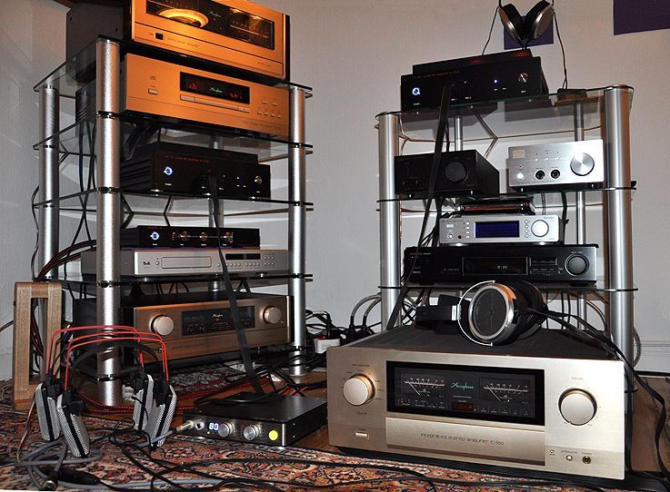

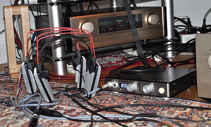

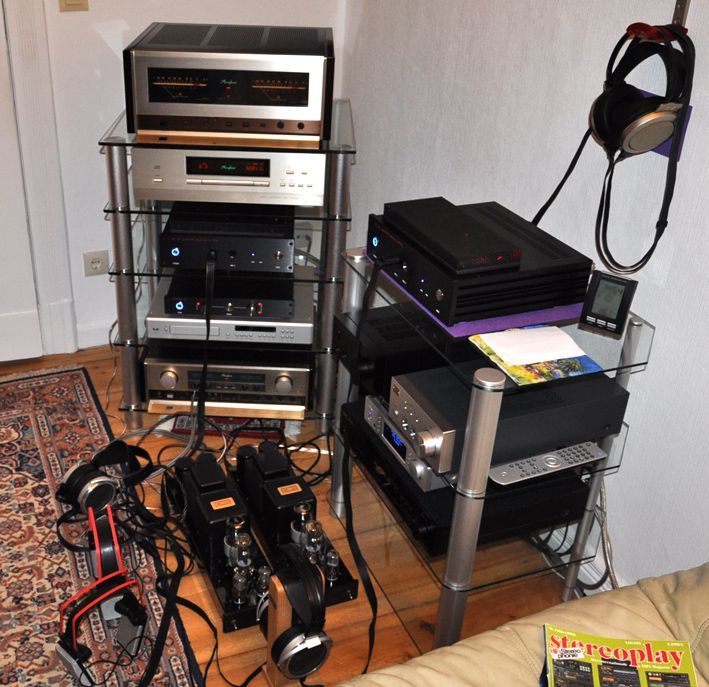

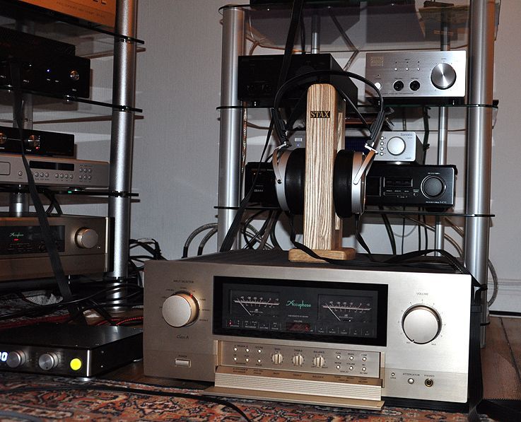

Sprzęt:
- źródło: Accuphase DP-500 (rok produkcji 2010).
- przedwzmacniacz: Accuphase C-260
- magic box Stefana (na japońskich audiofilskich relais) dający możliwości wielokrotnych wejść i wyjść audio (po RCA)
- integra Accuphase E-560
- energizery LRT na Lundahlach 9202 AM (wygrzany Stefana i nowy mój)
- wzmacniacz Stax 717
- DAC/przedwzm. Grace Design m903
- kable RCA Stefana
- kabel RCA Audioquest King Cobra
- mnóstwo naszych kabelków budżetowych (RCA, łączące wzmacniacze ze słuchawkami)
- słuchawki elektrostatyczne: 2 pary Stax 009 (różnica numerów o ok. 300)
- słuchawki dynamiczne: 2 pary AKG K-1000
Materiał: CD
1. płyta testowa czy też ulubiona Stefana - świetne próbki muzyki w małych składach, z fortepianiem lub wokalem (bardzo dobrze nagrane)
2. moje płyty z głosami ludzkimi (+ 1 x Metallica)
3. Szostakowicz 4 Symfonia
Wyniki odsłuchów - odpowiedzi na pytania zawarte w celach spotkania:
1. Różnica na korzyść zestawu LRT+Accu jest bezsprzeczna, potwierdzona przez wszystkich uczestników spotkania.
Dotyczy głównie następujących aspektów - szersza, głębsza scena, zdecydowanie więcej szczegółów, brzmienie z blaskiem, dużo powietrza wokół instrumentów
717 (co wydaje się nieprawdopodobne) brzmi w tym porównaniu jak zamulony. Co do barwy to nie słychać dramatycznych różnic (wg mnie).
2. Energizer LRT nowy vs. wygrzany
Wg mnie bez różnic. Świetny dźwięk w obu przypadkach. Stefan słyszy niewielkie różnice.
3. Porównanie końcówki mocy Accu P-500 z monoblokami Cary, słuchawki 009.
Stefan i ja wolimy Accu, jest jaśniejsze, scena wydaje się większa, słychać więcej szczegółów nagrania.
Trzeci kolega wybierał zawsze Cary (ciemniejsze, bardziej zwarta scena, bez jasnej góry, przepiękna barwa).
4. Który wzmacniacz lepiej napędza K-1000 ?
Dla mnie i Stefana lepsze jest Accu (podobnie jak w 009 - scena, dużo szczegółów), trzeci kolega woli Cary (ponownie wypadają ciemniej niż Accu, co pozostaje w sprzeczności z tym co zwykle pisze się o Accuphase). Jak zapewne czytaliście wcześniej wybrałem monobloki Cary do moich K-1000 właśnie z uwagi na genialną barwę, mając jednocześnie świadomość ciemniejszego grania tych wzmacniaczy. Natomiast inne wzmaki grały mniej atrakcyjnie (jak dla mnie). W tej chwili wydaje mi się, że Accu jest lepszy od Cary w odniesieniu do AKG. Ale nie mam go w domu na co dzień.
5. Porównanie K-1000 - z 009.
Tu bardzo dużo zależy od materiału dźwiękowego. W głosach ludzkich (szczególnie takich jak lubię w ariach operowych lub z niewielkim składem instrumentów) K-1000 grają przepięknie. Szeroka scena, wg mnie szersza niż w 009, cudowna barwa, bardzo dużo szczegółów nagrania. Jeśli gra cała orkiestra, albo jest sporo basu to Staxy 009 zdecydowanie wygrywają. W każdym razie, nie można powiedzieć, że K-1000 wypadają słabiej w tym porównaniu. Grają naprawdę interesująco. Wniosek dla mnie i dla drugiego właściciela K-1000 - nie warto ich sprzedawać. Po raz kolejny przekonujemy się, że precyzja w oddawaniu szczegółów nagrania jest zawsze lepsza na 009.
6. Integra Accu E-560 vs. pre C-260 + końcówka mocy P-500.
Tu odgrywa rolę wyłącznie preferencja słuchającego. Różnice są minimalne. Ja, przyparty do muru, w ślepym teście, wybrałem integrę. Stefan - podobnie.
Po odkryciu który wzmacniacz gra wolałem chyba pre+końcówka mocy. Bo są ładniejsze :)
7. Grace Design vs. monobloki Cary
W ślepym teście dwie osoby wybrały Grace'a jako fajniej grający system (w tym ja). Po odkryciu wzmacniaczy i dłuższym posłuchaniu wydaje się, że jest to spowodowane jaśniejszym brzmieniem Grace'a. Barwa na Cary jest nieco inna. Z pewnością właściciel Grace Design może spać spokojnie.
Na koniec spotkania Stefan puścił nam kilka fragmentów plików z dysku twardego przez streamer Cambridge Audio. Było OK. Nie porównywaliśmy plików z oryginałem CD.
Post scriptum czyli po powrocie do domu:
Wzmacniacz Denon 1500 AE - u mnie w domu, bez dwóch par słuchawek 009. Bez różnic w stosunku do 717, ale trudno to oceniać na jednej parze słuchawek.
Różnice pomiędzy 717 a Cary u siebie są minimalne. Tu jednak warunki są zupełnie różne (XLRy vs. RCA, przedwzmacniacz wbudowany z Black Pearl).
Wnioski dla mnie: Accu nie tylko dobrze wygląda, ale też świetnie gra.
Muszę się zastanowić, czy nie zmienić całego systemu na Accu. Tak po prostu, dla przyjemności.
Mam też jednocześnie pytania do czytających:
1. czy jest inna firma, która robi dobrze grające i pięknie wyglądające systemy (CD+pre+końcówka mocy), którą warto przetestować. Zakładamy, że powinno być tego sporo na polskim/niemieckim rynku wtórnym.
McIntosh odpada bo wg mnie jest brzydki :)
2. Lepiej pre + końcowka mocy czy integra ?
Pozdrawiam wszystkich gorąco, dziękuję Stefanowi za zorganizowanie budowy LRT, zaproszenie, opiekę i poświęcony czas, dziękuję czytającym za zapoznaniem się z powyższym tekstem i proszę o komentarze zarówno Stefana, Gwosa jak i innych zainteresowanych :)
Włodek

Peter ostatnio przysłał mi przełącznik do zmiany biasu. Standartowo miałem 580V a teraz mogę wskoczyć na 620V. Powinienem był od razu się na to zdecydować.
Zamontowałem na tylnej ściance tak więc przedni panel nadal jest ,,czysty,,
Tu wklejam po spotkaniu moją wypowiedź z sąsiedniego forum:
To było i dla mnie bardzo ciekawe spotkanie, dziękuję za nie obu kolegom, Włodkowi i Przemkowi. Wysnułem po nim parę wniosków, które są niewątpliwie bardzo subiektywne i niekoniecznie muszą się zgadzać z panującymi poglądami.
Przypomnę: LRT jako szlachetny nowoczesny następca starego małego SRD sam nie "gra", jedynie wiernie przenosi to, co tor umie i podaje. Jego konstrukcja polega na dwu sekcjach:
1/Prowadzenie sygnału przez przekaźniki wysokiej jakości (zamykające, otwierające i kontrolujące połączenie) do transformatorów firmy Lundahl, które bezpośrednio podają przerobiony sygnał na gniazdo/gniazda Staxa.
2/Sterowanie przekaźnikami, dostarczenie napięcia polaryzacji (BIAS), zabezpieczenie układu, oświetlenie itp. na specjalnie do tego celu zaprojektowanej płycie pcb.
W przypadku LL-9202AM mamy do czynienia z transformatorami o rdzeniu amorficznym, w systemie push-pull, występujących w układach lampowych na końcu jako "przekładnia" dostosowująca do wymogów głośników dynamicznych.
W LRT te dwa Lundahle LL-9202AM zostały "obrócone" tzn. wejście jest wyjściem i odwrotnie. Przez co dostajemy możliwość nominalnych 88V na każdym trafie, a więc po przełożeniu 1.232V rms na Staxach! Ale spokojnie, to tylko wartość max, którą może przerobić Lundahl. Wzmacniacz napędzający musiałby w porywach mieć wtedy moc 2.000 W w stosunku do 3,6 Ohm które "widzi" na jałowym biegu od strony LRT... Ale o ten zapas właśnie chodzi - i w LRT i w podającej końcówce (czy integrze), żeby był na tyle duży, aby nie obcinać dynamiki i pasma. Przy błyskawicznym zapotrzebowaniu na napięcie a więc i moc, w stosunku do dramatycznych zmian oporności, które musi dany amp przerobić. Wyobraźmy sobie ferrari, który jedzie spokojnie 100/godz czasem szybciej, czasem wolniej - to spokojnie płynąca muzyka bez większych gwałtowniejszych impulsów. Ale nagle musi przyspieszyć do 200 i to w jak najkrótszym czasie, inaczej wypadek...
Tak mamy tu wniosek nr.1, że standardowy budżetowy amp/tor nie ma tu czego szukać w tym towarzystwie. LRT potrzebuje wszystkich partnerów w torze na bardzo wysokim poziomie. Ciekawym przypadkiem był odsłuch na Accu E-560/LRT, który w klasie A wyrabia akurat 30W/8 ohm na kanał, ale jego możliwości "przyspieszeń" są wspaniałe, czyste, skuteczne i o to tu chodzi. Na wskaźnikach Akku przy dużych impulsach (kotły, trąby, uderzenia orkiestry symf.) zaobserwowałem chwilowe wychylenia do ok. 180 W/kanał (Accu potrafi więcej) przy moim raczej cichym wysterowaniu potencjometru...
Wniosek 2: Monobloki Włodka, jeśli nie pogonione ekstremalną muzyką czy głośnością, potrafią razem z Accu/LRT/Stax dawać bardzo ładną "zamszową" barwę i rozwijają się niemal do poziomu Accu. Pomimo swojej małej nominalnej mocy mają też niezły zapas (co jest trochę inaczej odbierane jak z tranzystorem).
Właściwym blaskiem świecą jednak dopiero oba Accu (P-500 i E-560), które w żadnym przypadku nie obcinają pasma. A ciekawe, że wzmacniacze mają zazwczaj kłopot z sopranami przy elektrostatach, nie z basem!
K-1000 podpięte bezpośrednio pod Accu P-500 zagrały dobrze i z pewnością w niektórych typach muzyki i nagrań sprawdzają się dobrze. Jednak, mimo olbrzymiej rozdzielczości podawanego sygnału nie radziły sobie (wg mnie) z dużym tutti orkiestrowym, mgliły przy szybkich zmasowanych atakach grup instrumentów i gubiły szczegóły po drodze. Poza tym, co zawsze już mówię, porównania do Staxów czy innych słuchawek nie mają specjalnie sensu, bo K-1k to nie słuchawki, tylko małe głośniki je udające lub na odwrót. Sposób grania, który można bardzo lubić (rozumiem kolegów) lub też nie. Uważam więc te testy, też te wraz z Grace m903, jako odrębną poboczną ścieżkę nie należącą do głównego tematu.
Wniosek końcowy: Aby uzyskać oddanie niezwykłej aury nagrania, niesamowitej autentyczności instrumentów, wierności akustyki pomieszczenia, każdego najmniejszego szczegółu, wszystkiego we właściwych proporcjach - czyli uogólniając - niezwykłości - potrzeba lepszych możliwości, niż te, które mamy ze wzmacniaczami Staxa. Nie mówię, że musi to koniecznie być perfekcyjny tor i LRT. Bo może to być zamiast końcówki+LRT równie dobrze super-wzmacniacz elektrostatyczny: lampa, hybryd czy tranzystor.
SRM-Staxy grają dobrze, ale nie powodują jeszcze tych emocji niezwykłości...
