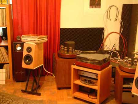

Teraz krótki opis konstrukcji , która w gościnnym Wrocławiu miała swoja premierę :
Jest to klasyczny dwudrożny monitor zbudowany w oparciu o sprawdzone, dobrej jakości głośniki: Vifa PL18 jako głośnik niskośredniotonowy oraz ScanSpeak 9500 -głośnik wysokotonowy.Monitor jest konstrukcją typu Bass-Reflex z otworem umieszczonym na tylnej ściance. Zwrotnica zbudowana w oparciu o podzespoły dobrej jakości: cewki powietrzne nawinięte drutem z miedzi OFC o gr.1,2mm , kondensatory polipropylenowe SCR . Okablowanie wewnętrzne dostarczyła firma ALBEDO - jest to srebrna tasma w izolacji teflonowej. Terminale wykonane z litego srebra (ponownie ALBEDO) umozliwiają pojedyncze okablowanie.
Obudowa zestawów wykonana jest z płyt MDF o gr.20 mm. W obudowie umieszczono wzmocnienia w postaci poziomej półki umieszczonej pomiędzy głośnikami , pionowa przegroda wiąże ścianki boczne z dnem oraz pozioma przegrodą. Całą konstrukcję dodatkowo wzmacnia wydzielona , osobna komora dla głośnika wysokotonowego. Obudowa jest dodatkowo tłumiona matami przyklejonymi do większości ścianek .
Jako wykończenie zaaplilkowałem naturalny ( niebarwiony) fornir czereśniowy , pokryty lakierem. Wykończenie prezentowane we Wrocławiu jest jednym z wielu dostępnych.

Oto kilka zdjęc ze spotkania....
Waldek K.
[obrazekLUKASZ-142961_1.jpg] [obrazekLUKASZ-142961_2.jpg] [obrazekLUKASZ-142961_3.jpg]
