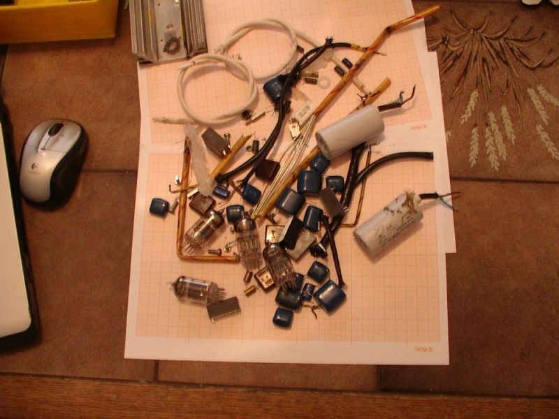

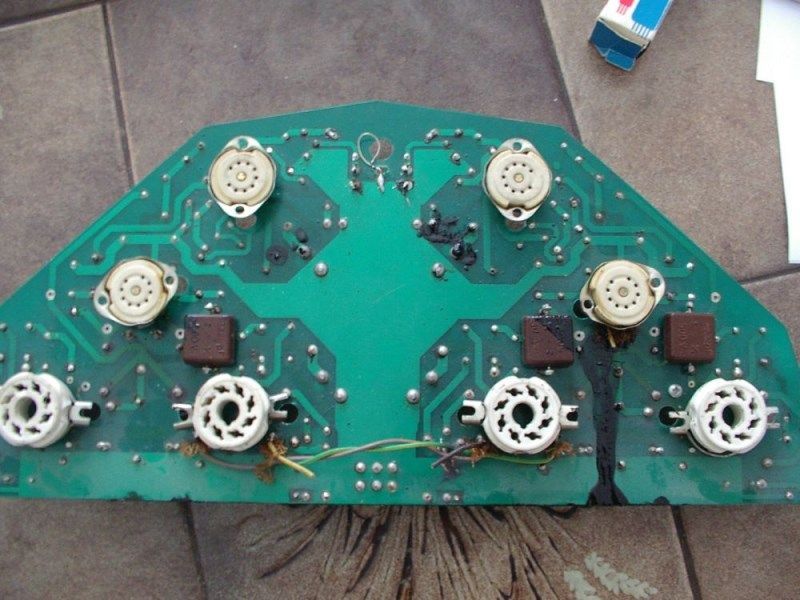

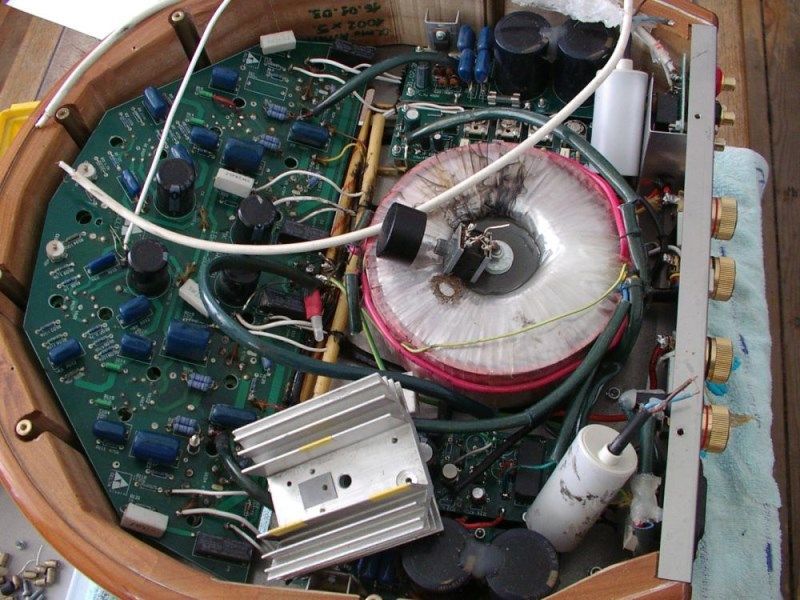

Wrzucam kilka fotografii środka Delty Studio KT88.
Kondensatory polipropylenowe w cenie hurtowej 1.80 zł.
Przewód koncentryczny antenowy łączący gniazda wejściowe z potencjometrem...
Sowiecka podstawka Noval do montażu przestrzennego została "zaadoptowana" do płytki PCB przez odcięcie części "oczka" lutowniczego. Cena podstawki ok. 6 zł.
"Masa" i kondensator 2uF/400V, odsprzęgający indukcyjność kondenastorów elektrolitycznych zasilacza Samsung
330uF/450V - napięcie anodowe 420V.
Wysokiej jakości komponenty- "jumpery"
Wysokiej jakości przewody i koszulki montażowe.
Jeszcze kilka fotografii:
Gorzej jak w Chińskim wzmacniaczu !
Wzmacniacz Delta Studio kupiłeś od kogoś używany czy od producenta ?
Piotr
Jestem jego trzecim właścicielem. Konstrukcja z 2003 roku.
Imponująca demolka.
We wzmacniaczu zastosowano nieciekawe koszulki zabezpieczające kable - nasączone jakąś substancją, która pod wpływem ciepła puszczała i brudziła wszystko wokół. Reszty zbytnio bym się nie czepiał. Sprzęt audio nie musi składać się z mundorfów, by grać świetnie.
Koncentryk między przekaźnikami przy gniazdach a potencjometrem został założony podczas przeglądu w fonarze, wcześniej był tam jakiś inny kabel. Parę innych części też przy tej okazji wymieniono.
Pewnie nie muszą to być mundorfy, żeby grało świetnie, ale spodziewałem się czegoś więcej niż kondensatory za 1,80zł. Zwłaszcza po słowach samego producenta, który gdzieś na tym forum pisze o komponentach najwyższej jakości. Przewód antenowy to chyba też troszkę za mało jak na taki sprzęt. O koszulkach nawet nie będę pisał- strasznie zapaskudziły wzmacniacz co zresztą widać na zdjęciach.
Nie twierdzę, że wzmacniacz grał źle, bo mi się podobał i w porównaniu do kilku rzeczy, które słyszałem grał bardzo dobrze. Nie wiem na ile jest to zasługa wymiany komponentów a na ile zmiany lamp na ecc81 i ecc83, ale teraz gra jeszcze lepiej. Nigdy nie słyszałem tak naturalnie i ciepło brzmiącej gitary. :)
o matko, toż to jest masakra, ktoś się śmieje z chinoli, a to do pięt nawet Mancie nie dorasta , o Yaqinach nawet nie wspomnę, jestem naprawdę pod wielkim wrażeniem, powiem więcej jestem w szoku....
O boże....., szkoda, że nie jest to konstrukcja punkt-punkt, ale ten syf mnie bardziej przeraża.... Przeczyść wszystko izopropanolem, szczególnie płytkę PCB, sprawdź luty, bo nie wyglądają najlepiej, użyj kontaktu S i kontaktu U do styków, szczególnie przeczyść terminale, gniazda RCA i podstawki pod lampy (najpierw izopropanolem). Użyj zmrożonego powietrza w celu identyfikacji zimnych lutów. Co do komponentów, może i nie musi grać super, ale można by tu zrobić pewnie małą rewolucję. Te białe oporniki to znam, a te kondensatory? Powymieniaj okablowanie, sprawdź dobrze, czy nie ma przebić izolacji. To tyle....
Zdjęcia są sprzed przeróbki. Mała rewolucja już była, ale zapewne w niedalekiej przyszłości będzie jeszcze większa :)
Pozwolę sobie na małe sprostowanie. W Fonarze wykonywane były wyłącznie bieżące naprawy usterek, które wystąpiły podczas użytkowania wzmacniacza. Wymieniane były wyłącznie uszkodzone elementy i nie robiono żadnych modyfikacji - w tym nie wymieniano tego kabla. Pamiętam ten "kabel" gdyż rzeczywiście sprawiał problemy podczas wymiany uszkodzonego przekaźnika - był przyklejony do obudowy i tym samym uniemożliwiał "dojście" do płytki przekaźnika. Na zdjęciu jest oryginalny kabel zamontowany przez producenta.
