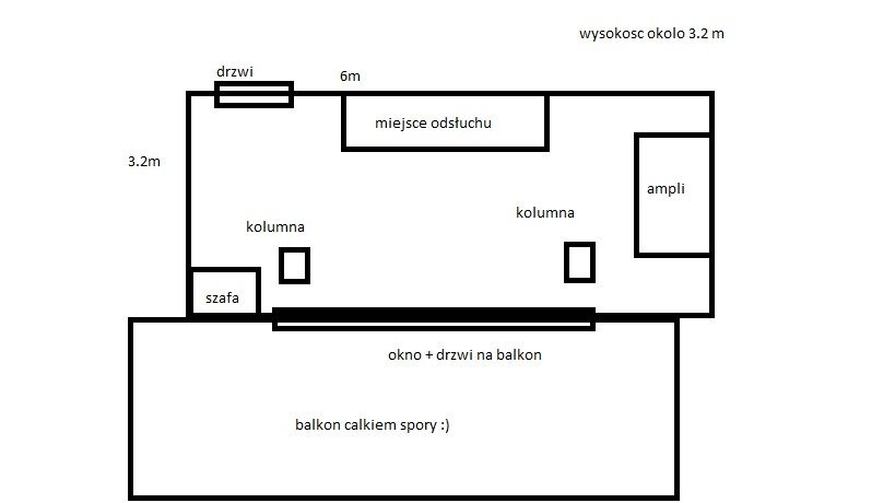

Slucham sugesti jak ktos chce moge zrobic rysunki

ok tak mniej wiecej :) podaje

Na rysunku brak danych o odległości pomiędzy kolumnami, odległości kolumn od bocznych ścian i przedniej ściany oraz odległości miejsca odsłuchu od tylnej ściany.
odleglosci moga sie roznic +- 5 cm
Masz zdecydowanie za dużą bazę w stosunku do odległości z której słuchasz.
Wiadomo przestrzen otwarta na balkonie a tu bass byl bardziej dynamiczny pelniejszy i bardziej przestrzenny
Na balkonie nie masz zamkniętego pomieszczenia, gdzie pomiędzy ścianami ustawionymi równolegle tworzą się fale stojące.
W takim razie co zrobić żeby poprawić akustyke , zmienić ustawienie? Slucham porad ;)

Jak masz "zrypaną" akustykę pomieszczenia i źle ustawione kolumny oraz miejsce odsłuch, to kalibracja mało co pomoże. Odbiór basu zależy od modów własnych pomieszczenia, adaptacji akustycznej, umiejscowieniu kolumn oraz miejsca odsłuch - czyli wiele zmiennych w tym równaniu. Wystarczy, że będziesz siedzieć w węźle fali stojącej i już bas będzie nie taki jak trzeba. Najprościej wygenerować poprzez kolumny dźwięki testowe o niskiej częstotliwości i pochodzić po pokoju słuchając "jakości" reprodukowanego basu aby znaleźć dobre miejsce odsłuchu. Było parę wątków na ten temat.
z pomieszczeniem mogę zrobić co dusza zapragnie przestawiać co chce i jak chce mieszkam sam
To dobrze, w takim razie proponuję poeksperymentować z ustawieniem kolumn i miejscem odsłuchu.
Do zabawy w to ustawianie można skorzystać z kalkulatora:
i wypróbować różne warianty szerokości bazy stereo - zmieniają się inne ustawienia - wybrać to najlepsze i cieszyć się muzyką.

Pamiętaj, za szerokie rozstawienie kolumn względem odległości słuchania, może skutkować tym, że idealny punkt odsłuchowy (tzw. sweet spot), będzie w okolicach za Tobą i nie usłyszysz sumy dwóch kanałów, które się w tym punkcie spotykają.
to by wyjasnialo dlaczego siadajac pod sama sciana bas stawal sie o wiele glebszy i mocniejszy
Trochę to nie tak - to pomieszczenie wzmacnia w tym miejscu ten bas. Każde dwie równoległe do siepie płaszczyzny będę "generować" falę stojącą z węzłami i strzałkami.

Na początek skupiłbym się na odpowiednim ustawieniu kolumn oraz miejsca odsłuchu. Następnie określiłbym jakiem są "niedobory" w uzyskiwanym dźwięku. Na pewno trzeba zadbać aby nie było dużych płaskich i równoległych powierzchni - adaptacją może być powieszenie zasłon, dywanu, zawieszeniu półek z płytami/książkami może jakieś obrazy lub kilimy - ograniczy to trzepoczące echo w pomieszczeniu i wyrówna w jakimś stopniu czas pogłosu. Można oczywiście pójść dalej i zadbać o miejsce pierwszych bezpośrednich odbić - jest ich w sumie 6 oraz "ugładzić" dolne pasmo stosując odpowiednie pułapki basowe.

Ustroje akustyczne o odpowiedniej konstrukcji i zastosowanym materiale, które potrafią "pochłaniać" niskie częstotliwości. Wykonane przeważnie z materiałów na bazie wełny mineralnej. Mogą mieć różny kształt:

Miałem kiedyś pokój o b. podobnym kształcie, 7 x 3 m. Optymalne ustawienie głośników było mniej więcej pośrodku pokoju, po pół metra od ścian, a punkt odsłuchu przy krótkiej ścianie, na której wisiały zasłony.
