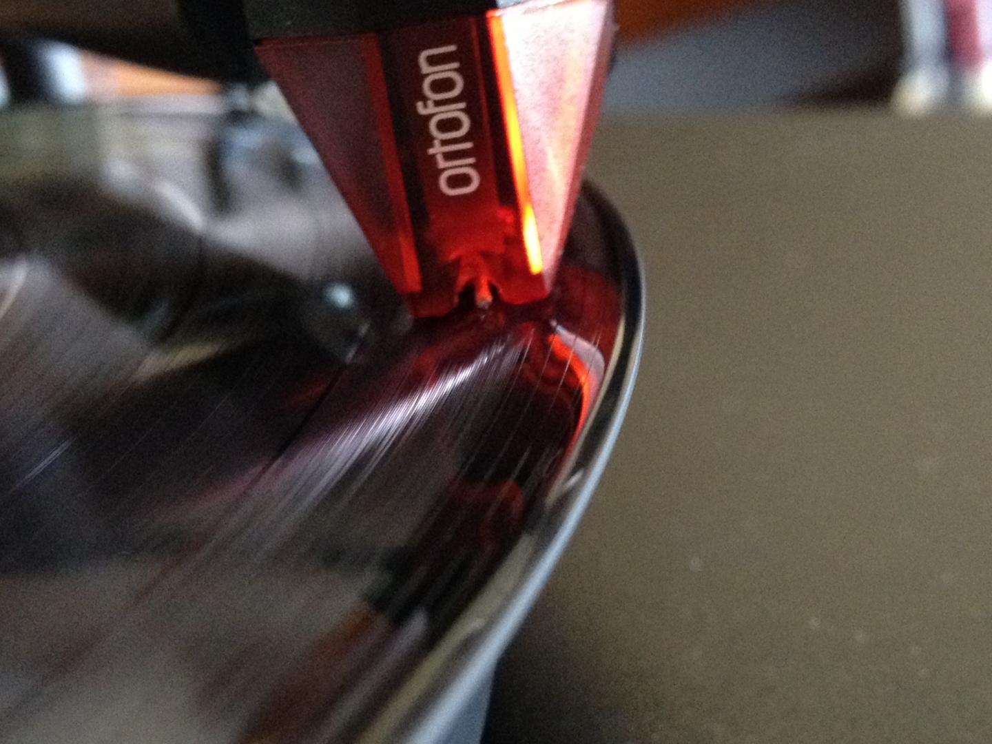

Witam, zaobserwowałem osatnio, że moja wkładka (Ortofon red 2M) "osiada" trochę niżej nad płytą, niż było to wcześniej. Igła zdaję się pracować tak samo i nie dostrzegam żadnych wad odsłuchowych. Różnica polega tylko na tym, że sama obudowa w czasie grania jest po prostu bliżej płyty. Czy może to być kwestia wygięcia cantilevera ? Może ktoś z użytkowników tej wkładki jest w stanie podesłać zdjęcia wkładek w czasie odsłuchu ? Z góry dzięki.

Z boku wygląda to tak :
Z przodu tak :
No już widzę porównując z twoim zdjęciem, że moja wkładka siada niżej.

To nie moja fotka tylko znaleziona dla przykładu w googlu.
Faktycznie jest mocno klapnięta.
Sprawdzałeś VTA? Wydaje mi się, że siada mocniej na ogonie?
Jeśli mi sie tylko wydaje to moim skromnym padnięte jest zawieszenie niestety ale może niech to ocenią mądrzejsi ode mnie.
Debut nie ma chyba regulacji VTA. Zresztą to ma niewiele do rzeczy, bo jak zawieszenie cantilevera "usiądzie", to niezależnie od VTA body wkładki będzie zawsze za nisko nad płytą. Ja mam Ortofona 2M Blue, niestety nie jest teraz założony do ramienia, ale wygląda to jak na fotografii którą wstawił >masza<. Z całą pewnością dałbym radę pomiędzy wkładkę a płytę włożyć łepek od zapałki, czyli body jest dobre 2,5 mm ponad płytą. Ten "klapnięty" 2M Red jest, domyślam się, kupiony u WAMAT, czy tak?
