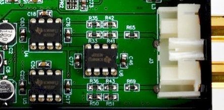

Jeśli ma ktoś daca z podwójnymi op-ampami na wyjściu w takim układzie jak na zdjęciu (zdjęcie sprzed wymiany) i nie jest zadowolony z dźwięku lub chciałby sprawdzić czy nie można lepiej - to polecam wymianę na: 2x JRC 4580DD i 1X Analog Devices OP275. Może być zdziwienie :) Tanio i wyjątkowo, wyjątkowo bardzo dobrze, aż frapująco
JRC 4580DD - podwójny wzmacniacz operacyjny, bipolarny, datasheet -->
OP275 - podwójny wzmacniacz operacyjny, hybrydowy - bipolarny/JFET, datasheet -->
