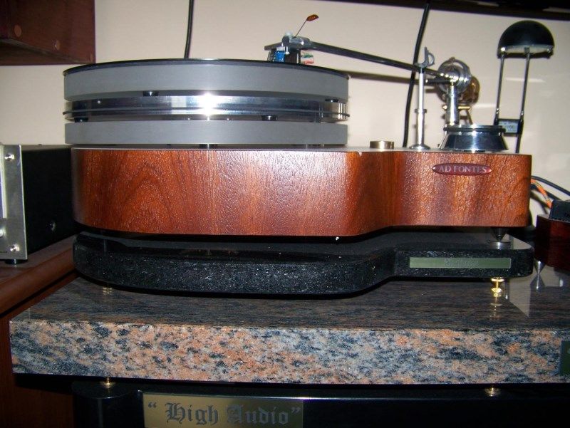

Witam!
Z okazji rocznicy goszczenia Fontka na moim stoliku audio ,sprawiłem mu postument jak nie przymierzając dziele sztuki ( którym jest w istocie)
Wygląda na nim bardziej dostojnie i chyba gra jeszcze lepiej.Pozdrawiam wszystkich entuzjastów dzieła p.Andrzeja

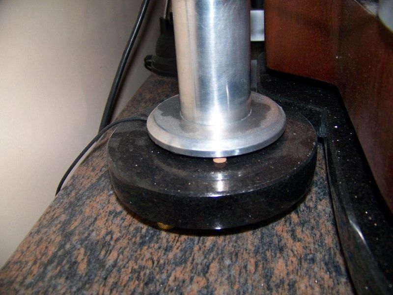

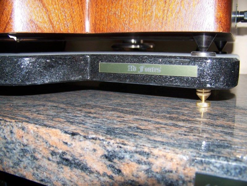

No stary, że tak sobie pozwolę, zdjęcie silnika to chyba zamieściłeś po to, żeby pokazać, że nie sprzątasz sprzętu zbyt często :)) Drugie, co kłuje w oczy, choć to twoje zabawki i twój wybór to te tabliczki z napisami. Niestety psują cały efekt i pasują jak pięść do nosa, może gdyby były dyskretniejsze - zarówno w sensie wielkości jak i czcionki ale moim zdaniem są zupełnie niepotrzebne, a na pewno zbędny jest podwójny napis Ad Fontes, w dodatku kompletnie inny na plincie i na platformie. Nie obraź się, to tylko moja paranoja i jak wiemy najważniejsza jest muzyka :))
Taa.. flejtuch ze mnie. Co do tabliczki- to jeden lubi brunetki drugi blondynki.Tak mi się podoba i koniec kropka.
Zdjęcie silnika pokazałem nie dlatego żeby pokazać panujący u mnie nieporządek, ale osobną podstawę pod silnik niwelującą drgania silnika.
