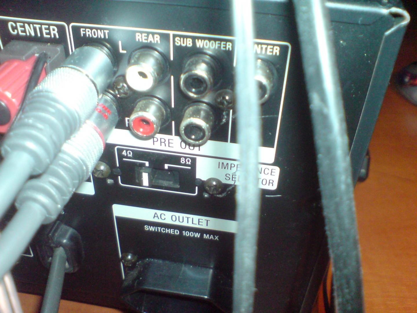

Podłączyłem tak jak "powinno być" w sumie ;) W Yamasze wypiąłem te zworki oznaczone jako "Accessory". Następnie w "receive" wpiąłem RCA, drugą stronę podłączyłem do "pre-out front" w amplitunerze. Ale nadal mogę regulować wzmocnienie na Yamasze. Yamaha gra na źródle "CD" z wyłączonym "CD Direct" - gdy włączę to nie ma dźwięku. Yamaha AX-530.
Załączam zdjęcia. Niestety nie mogę w lepszej jakości, mam nadzieję, że wystarczą.

Odtwarzacz CD jest bezpośrednio podłączony analogiem do Yamachy , jeżeli tak to podaj nazwę gniazda .
Co masz podłączone do amplitunera ( chodzi o źródła dźwięku ) ?
Niestety to nie jest wejście na końcówkę mocy , to " jest możliwość podłączenia korektora "
