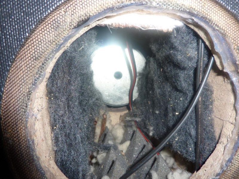

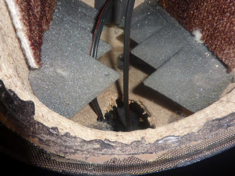

Zaloguj się, aby zobaczyć treść (możliwe logowanie za pomocą ) Witam Was ponownie schematu zwroty jeszcze nie mam ale sprawdziłem objetosci komór tz górna posiada wymiary 22,5cm na 26 cm wysokości , dolna 46cm na 22,5 cm zakładając tolerancje 1.5cm na wysokosci bo tego nie mogłem zmierzyć idealnie miarką , zatkałem ten otwór pomiedzy komorami (dolna a górną , zdiecia) , na razie nie usuwałem wytłumienia ale z tego co mi sie wydaje głosnik 8535 bedacy z wysokotonowcem zyskał na szybkosci , no i z tego na samym dole zaczeło dmuchać z BR który ma wymiary śr 6cm przy wlocie od srodka komory 6,5 na wyjsciu BR dł 20 cm ( dodam że jest on lipny gdyż był klejony z kilku elementów i napewno moga powstawać tzw opory przepływy.
+ komora z 8545
Dodam że im dłużej słucham tych kolumn podobają mi sie coraz bardziej chyba rzeczywiscie byłem przyzwyczajony do złego brzmienia , popracuje sobie jeszcze w wolnym czasie przy tej dolnej komorze tz kupie BR regulowany i wywale czesc wytłumienia , i zobacze , ogólnie wysokie i srednie jezeli jest dobry materiał są naprawde aż miło , bas chciałbym aby był mocniej wyeksponowany własnie z tej dolnej komory
+ komora z 8545

Jeśli dobrze widzę to obudowa jest ze zwykłej płyty wiórowej ?
Na MDF to nie wygląda :/
Przyjrzałem się dokładniej zdjęciom .
Takiej partyzantki to ja dawno nie widziałem .
Masakra.
Płyta dzieląca komory wygląda na kilka mm.
A powinna być powiedzmy z MDF i z 20mm
Dziura wygląda jakby powstałą w celu przeciągnięcia przewodów .
W środku jeden wielki chaos .
Nie widzę nawet małych szans żeby to dobrze grało .
Naprawdę szkoda Twojej kasy i czasu.
Szybciej i bez porównania lepiej zrobisz całość od nowa i to z PEWNYM efektem.
