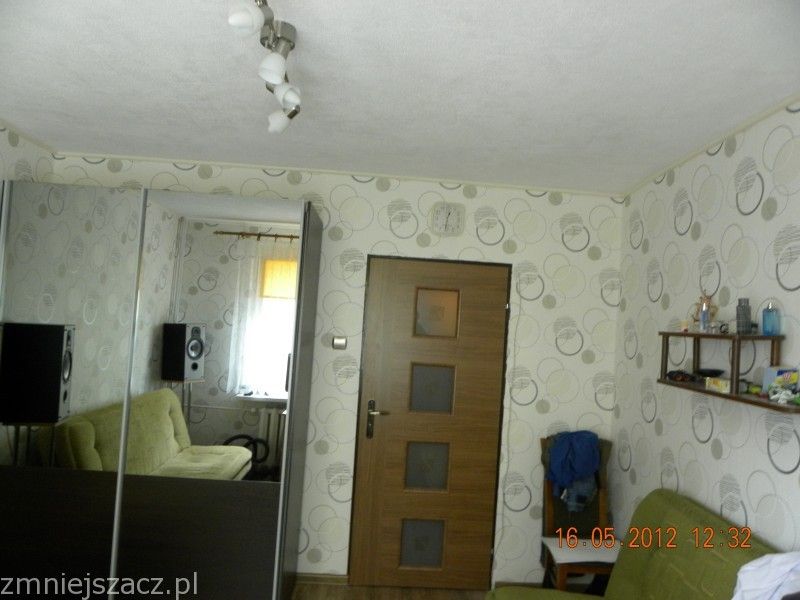

Witam po remoncie zauwazyłem ze bas jest troche słabszy natomiast przestrzen sie pojawiła o wiele lepsza.
Na scianie gdzie stoja kolumny kiedys miałem boazerie a na scianie po drugiej stronie i obok okien była wyscielona cienkim styropianem i na to tapeta tam gdzie obecnie jest komoda była wysoka szafa i to chyba tyle ze staroci.
Teraz mam wszedzie na gołą sciane połozona tapete i taka adaptacje wnetrza jak na rysunku.
Powiem tak basu nie brakuje ale najwiekszy jest w rogu koło Drzwi. Bas się stał troche bardziej twardszy ale mysle ze to dlatego ze jest słabo wytłumiony. dywanu jeszcze nie mam i firanki dlatego moze to cos da inaczej nie moge miec mebli bo to mały pokój i głównie zalezy mi na szafie okok której stoi kolumna ona tam musi byc. próbowałem wszystkich kombinacjii i chyba tam gdzie kolumny stoja teraz gra to najlepiej. Moze wasze jakies pomysły na polepszenie basu , brzmienia?? Wiem ze w kwadratowym pokoju trudno o dobry niski bas ale moze jednak? mój zestaw to Paradigm monitor 3 i Marantz pm7000. Kolumny sa na standach + kolce. Szybko rysowałem i nie opisałem ze pod oknem stoi komoda ze sprzetem.
Moze ktos ma kwadratowy pokój o tych gabarytach i by cos doradził.
Ustawienie diagonalne nie wchodzi w gre.

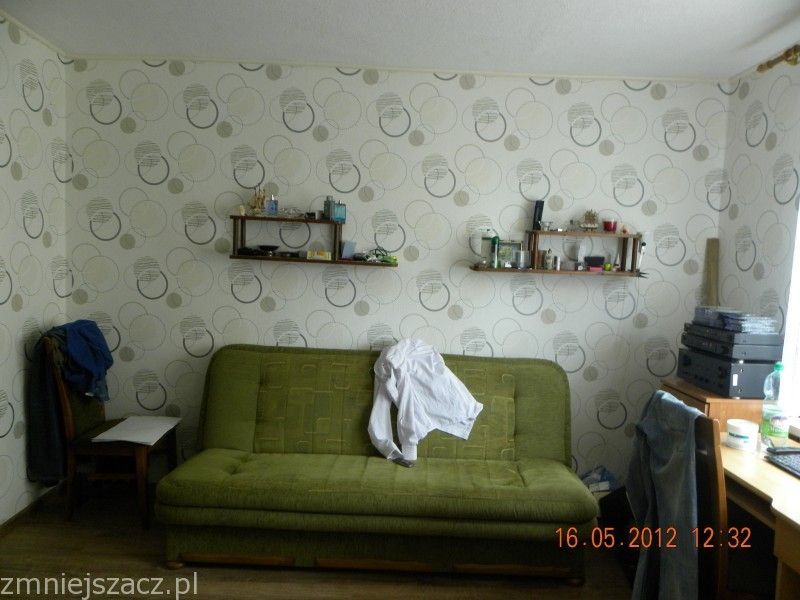

Tam gdzie stoi w tej chwili krzesło bedzie stac komoda i z mebli narazie tyle.
Pragne tez dodac ze w tym własnie rogu jest najwiekszy bas.
Czy komoda w jakis sposób zmodóje i wyrówna bas na całej rzerokosci miejsca siedzacego w tym wypadku na zielonym łózku. Odsuwajac sie w strone komody na której jest sprzet basu jest troche mniej.
Czy jest jakis sposób na wyrównanie basu w miejscu odsłuchu tzn na srodku kanapy?
Jak napchasz do niej wełnę mineralną to może coś zadziała. A tak na poważnie to są małe szanse aby to zadziałało. Meble są "przeźroczyste" dla niskich częstotliwości. Kiedyś dla próby zamknąłem w szafie mikrofon pomiarowy i zrobiłem pomiar wodospadowy w zakresie 20-200Hz - wszystko działało jak trzeba :) Do "wyrównywania" basu są basstrapy lub strojone na daną częstotliwość rezonatory Helmholza.

Gdzie takie maty akustyczne moge zastosowac do mojego pokoju? czy pod tymi półkami za słuchaczem i za kolumnami?
Potrzebuje w jakis banalny sposób pozbyc sie pogłosu a tym samy troche złagodzic wysokie tony bo w tym pokoju praktycznie mam gołe sciany i tapete jakies propozycje?
Wystarczy zdemontować i wynieść z pokoju szafę. Wtedy odległości pomiędzy dłuższymi ścianami w pomieszczeniu będą jednakowe na całej długości pomieszczenia i bas nie będzie się bardziej kumulować w tym narożniku z krzesłem.
Tą matę akustyczną z allegro możesz wstawić pod tapicerkę kanapy żeby się wygodniej siedziało. Jak chcesz likwidować echo to najlepiej pochłaniaczami z PT80 lub innej wełny. Sposób wykonania jest opisany kilka wątków wyżej.
Teraz w narożniku mam komodę i bas mi zbytnio nie przeszkadza tylko mam słabo wytłumiony pokój za jakis czas chociaz kupie jakis mniejszy dywan moze cos trochę to da.
