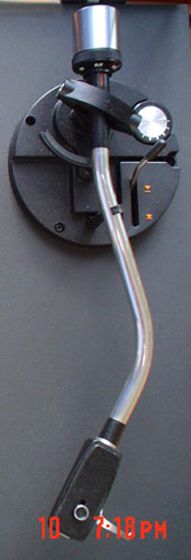

kabelki wychodzące z ramienia - to być może jest przyczyna. jak to sprawdzić? wkładka jest dość dziwacznie mocowana - najpierw się ją przykreca do takiej plastykowej cześci wyposazonej w "konektory" (chodzi o te 4. kable co się podłącza do wkładki) i cztery styki w czesci górnej - całość mocuje sie do headshella (o ile można to tak nazwać). zalaczam zdjecia - moze bedzie czytelniej ;-) ale tam nie ma masy (wsrod tych czterech kabli przy wkładce), sa przeciez tylko dwa kanały. ale wewnątrz obudowy, wśród tych cieniutkich kabelków, pojawia się masa... gdzie jej początek? ;-)
[obrazekLUKASZ-147654_1.jpg] [obrazekLUKASZ-147654_2.jpg]

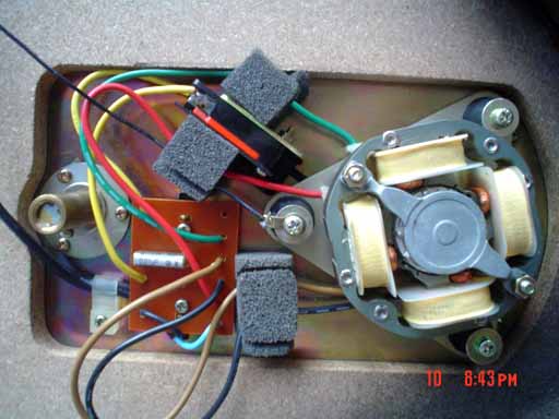

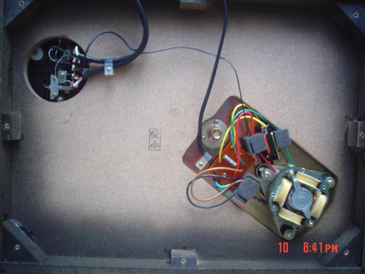

kilka zdjęć. dziwne mi się wydają dwa cieniutkie środkowe kabelki - tam właśnie jest masa. przy płytce są czarne a potem się rozjaśniają, ku białym... hmm?

rapatapatoja: zgadza sie...spojrz moze na te konektory przy ramieniu czy byly niefabrycznie lutowane (prawie zawsze da sie poznac...). Swiadczylo by to prawdopodobnie ze ktos zmienial okablowanie....i nie prawidlowo wyprowadzil uziemienie do gniazd....
https://www.audiostereo.pl/topic/9442-buczenie-gramofonu/#findComment-147679
rapatapatoja: spojrzalem na zdjecia....wyglada na to ze nie bylo nic ruszane....ale niestety kiepski ze mnie elektryk:)
moze pojawia sie jacys spece od tuningu gramofonowego, zapytaj jozwy, on zdaje sie sie instalowal kiedys gniazda rca wiec sprawy uziemienia tez na pewno zna ldobrze......
https://www.audiostereo.pl/topic/9442-buczenie-gramofonu/#findComment-147683
Te dwa środkowe... Nie wiem dlaczego dwa, wydaje mi się że wystarczyłby jeden. Nie pamiętam jak to było wyprowadzone w moim, wyprowadzenie masy z ramienia znajdował mi Darek Kulesza. Generalnie ten przewód (masowy) powienien być skierowany poza obudowę (np. w postaci zacisku uziemienia), a jeśli przedwzmacniacz gramofonowy nie ma odpowiedniego zacisku, to wtedy można masę połączyć z zimnym przewodem w gniazdku RCA na gramofonie. Tak przylutowałem w moim starym 601a. Może spróbuj prześledzić, dokąd idą dalej wyprowadzenia z tych dwó przewodów?
