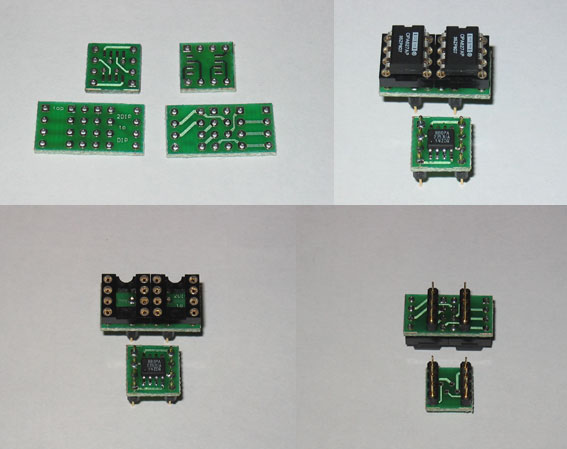

Dla tych, dla których nie starczy płytek przejściówek od rekina, mam także takowe i ja. Ostatnio zrobiłem sobie ich trochę, jednak by były w miarę tanie, wykonałem ich dużo więcej niż potrzebuję. Płytki są podobne do tych z
Zaloguj się, aby zobaczyć treść (możliwe logowanie za pomocą ) Zostały pokryte zieloną solder maską z obydwu stron oraz niezależnie, czy ścieżki są z jednej strony czy z obu, pola lutownicze są po obu stronach, natomiast otwory są metalizowane, co znacznie ułatwia i przyspiesza montaż. Mam takie płytki przejściówki:
SO8->DIP8 - 1,5zł (np. OPA2604 w SMD -> DIP)
2*SO8->DIP8 - 1,5zł (np. 2 * AD797 w SMD -> DIP)
2*DIP8->DIP8 - 2zł (np. 2 * OPA627 w DIP -> DIP)
Także, jeśli ktoś będzie zainteresowany to proszę o kontakt na maila.

Ja zastanawiam sie bardziej nad DIP8 -> SO8. Mogloby to wygladac jak na zdjeciu ponizej. Wylaczylem warstwe bottom. Laminat musi miec ok 3mm grubosci, rzad pinow po obu stronach.
A właśnie, co do montażu. To wygląda on następująco.
Piny montujemy od spodu, układu od góry. Na płytkach 2*SO oraz 2*DIP na warstwie wierzchniej znajduje się napis "top", natomiast na płytkach SO8->DIP na górnej warstwie jest pole pod układ SMD. W przypadku układów SMD nóżka pierwsza jest oznaczona prostokątnym polem (pozostałe są zaokrąglone). Analogicznie w przypadku otworów pod piny, pierwszy jest kwadratowy, pozostałe okrągłe. Na płytkach 2*DIP->DIP pozostałe pola (wszystkie poza 1) pod podstawki są okrągłe natomiast pod piny ośmiokątne - choć trzeba się dobrze wpatrzeć, by to zauważyć:) To tyle:)
->rekin - wzór podobny, tak jak i na podanej wcześniej przeze mnie stronie, z drobnymi różnicami prowadzenia ścieżek zarówno wobec Twojego projektu jak i tego na stronie, choć właściwie nie da się tego inaczej poprowadzić:)
->veteran - jak byś robił kiedyś te przejściówki DIP8->SO8, to pomyśl przy okazji o 2*DIP8->SO8 - można np. po drugiej stronie płytki, tak ze 100 milsów wyżej, żeby pady się nie pokrywały, umieścić drugie pole pod DIP8.

Właśnie się u mnie grzeją:) Gdzie można zakupić takie nóżki jak ze zdjęcia powyżej (z zielonymi płytkami)??
Wraz ze zdobytą wiedzą przychodzi świadomość jak wielu rzeczy jeszcze nie wiesz...
Oddzielanie pinów w żądanej ilości proponuję wykonać ostrym narzędziem (tapeciak) podgrzanym (np. zapalniczką) do takiej temp, żeby raczej topił niż ciął - wtedy piny odłamią się tak jak chcemy, a nie tak jak im przyjdzie ochota.
Lutowanie proponuję wykonać wsadzając piny z jednej strony do płyteczki (to chyba oczywiste), natomiast z drugiej w podstawkę - to pomaga:)
