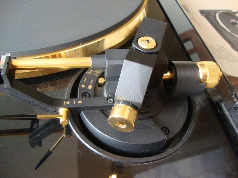

Wybaczam i przychylam się do powyższego ;-) nie znam różnic sonicznych pomiędzy tymi modelami ale nie kupiłbym żadnego duala z serii 4... (był też chyba model tzw. Audiophile Concept Gold - tego bym kupił, bo ładny i ma normalne ramie z regulacjami).

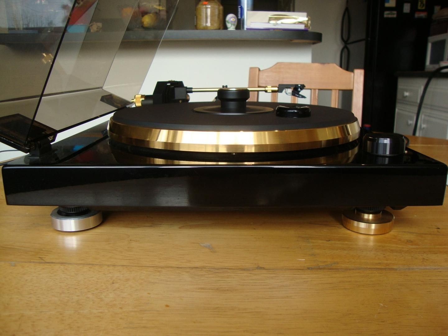

Dual audiophile concept gold
testowałem dziś 435 i działał bardzo dobrze, obroty stabilne, na dwóch płytach nie czułem żadnych nierówności w odtwarzaniu
pozatym fajny taki
ten Gold to chyba jakaś najnowsza limitowana konstrukcja bo wygląda naprawdę nietuzinkowo
