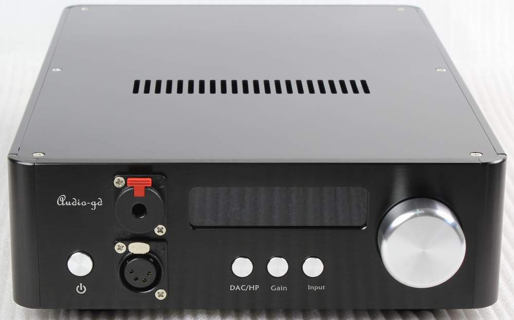

Jako użytkownik 10.2 nie widzę sensu przejścia na 10.33. Jeszcze ta srebrna "gała". Może gdyby była czarna, ale tak... jak dla mnie projekt optycznie nie do przyjęcia :) Plus za "krągłości" obudowy - tutaj wygląda to bardzo fajnie. Za to bardzo bym się ucieszył, gdyby Kingwa do obudowy wielkości 10.2 wpakował coś na 1704 (tak jak to jest w 10.32 REF).
Taki sens praktycznie nie istnieje, jeżeli koledzy przypatrzą się uważnie, to zobaczą ze 10.33 to jest po prostu plyta glowna przepakowana z 10.32 z poprawionym stepem volume i dodanym potencjometrem zamiast przyciskow glosnosci. Ten kierunek rozwoju jest dla mnie dyskusyjny, ja od dłuższego czasu preferuje volume za pomocą przyciskow. Ale niestety vox populi chciał powrotu potencjometru gloscnosci i Kingwa posluchal. Zdublowanie wyjść jest dla mnie pomijalne, natomiast BNC witam z radoscia. Zgadzam się ze zdaniem, ze nowa obudowa jest ladniejsza. Jednak fakt pozostaje faktem ,nie ma sensu zmieniac 10.32 na 10.33

What's improved in the NFB-10.33 ?
1, Upgrade to 80 steps volume control (was 48 steps) .
2, Adjust the sound quality more analog.
3, Chassis upgrade.
4, Upgrade to BNC coaxial input ( with RCA coaxial in parallel connect )
5, Upgrade to OCC wires.
6, More outputs ports available in DAC mode and Preamp mode , they can connect in simultaneous . ( XLR*2 , RCA *2, ACSS *1)
tak gwoli wyjaśnienia bo rozumiem ze nazwanie trymera potencjometrem to skrót myślowy. Nadal tak jak w przypadku 10.32 regulacja odbywa się poprzez styczniki i oporniki. :) to tak dla tych mniej zorientowanych którzy będą czytać ten wątek :)
Rzecz jasna sformułowanie dotyczy tylko zewnętrznego "fizycznego" interfejsu. Idea implementacji pozostaje bez zmian. Tak jak wspomniałem preferuje zewnętrzny interfejs w postaci przyciskow.
