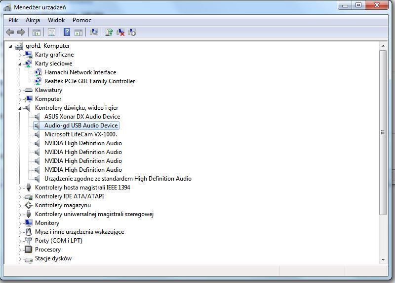

Teraz to KS kompletnie nie działa :)
U mnie działa wszystko... KS WASAPI ASIO DS ...
Najprawdopodobniej de instalacja starego sterownika nie poszła dobrze. Najlepiej wejść w menadżer uradzeń i odinstalować ręcznie. Pod prawym guzikiem myszy jest opcja odinstaluj. Oczywiście robimy to przy włączonym i podłączonym DAC`u. Następnie de instalacja oprogramowania w "dodaj/usuń programy". Restart i instalacja nowego sterownika, przy wyłączonym DAC,u (dotyczy tylko Tenora, VIA instalujemy przy włączonym DAC`u). Po instalacji i włączeniu DAC,a urządzenie powinno zostać prawidłowo zidentyfikowane. Tak jak w przypadku VIA, Tenor najlepiej chodzi pod ASIO (to moje zdanie :) ) Do foobara należy dodać odpowiedni komponent obsługujący ASIO. Link do tego komponentu jest na poprzedniej stronie klubu.
Edytowane przez Groh
Potwierdzam, u mnie też teraz działa prawidłowo DS, KS no wreszcie i ASIO :) aby wizualizacja działała prawidłowo musiałem jedynie zwiększyć bufor w foobarze oraz w ASIO CPL sterownika tak jak mi radził Misiekskrzypek.
rpi3, digione, tara labs, audio gd, vincent 226mk2, chord epic twin, audio academy rhea
Faktycznie, był problem ze sterownikiem. Po wyczyszczeniu i zainstalowaniu ponownie, wracamy do objawów starszej wersji. Czyli wystarczyć dać pauzę w foobarze, by po ponownym uruchomieniu usłyszeć piękny szum :). Ale kilkukrotne wciśnięcie pauzy daje szansę, że dźwięk powróci.

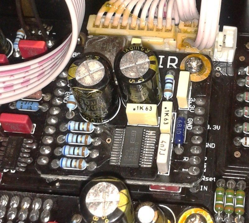

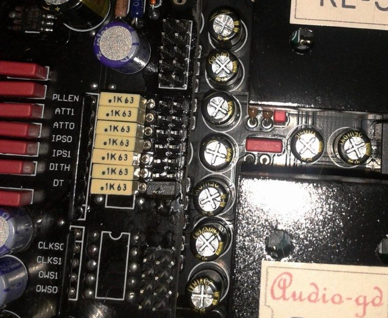

Witam ! Jestem po pierwszych próbach z ustawieniami w DSP i moge powiedzieć,że zmiany ustawień słychać dość wyraźnie.
Korzystam głównie z wejścia spdif i tu podstawowym ustawieniem jest włączenie oversamplingu.
W moim Ref 5.32 (PCM 1704) najlepsze efekty daje włączony x8 (zworki IPSO,IPS1 wyjęte),co przekłada się na najlepiej otwarty dźwięk(pełne soczyste wysokie tony),szczegółowy a jednocześnie nie nerwowy z najlepiej kontrolowanym basem.Przeciwieństwem jest tryb NOS,który wyraźnie obcina górny skraj pasma,dźwięk robi się bardziej pastelowy z naciskiem na pokazanie zakresu średnicy,bas staje się bardziej miękki.To ustawienie (NOS zworki wsadzone ) jest alternatywą dla sytemu grającego zbyt jasnym dosadnym dźwiękiem,ładnie może taki system złagodzić.
Opisane powyżej wrażenia dotyczą wersji z odbiornikiem DIR 9001 (Burr Brown),którego jedynym mankamentem jest ograniczenie sygnału cyfrowego do rozdzielczości 24/96Khz (dla słuchających plików powyżej tej częstotliwości po spdif ).
Ciekawy efekt daje wyłączenie Data Dithering (zworka wsadzona).Tu niestety dźwięk staje się przybrudzony,jak dla mnie nie do przyjęcia,więc szybko włączyłem ''niwelowanie szumów kwantyzacji'',
Dla korzystających z napędu Cd polecam wyłączenie PLL EN (włożenie zworki).Przy dobrym napędzie CD dźwięk zyska w zakresie przestrzenności ,co być może ma związek z lepszym oddaniem wysokich tonów.Słabszy napęd może pokazywać błędy,co objawiać się będzie przerwami w odtwarzaniu.
Nie eksperymentowałem z filtrem cyfrowym (ATT1,ATTO),nie da się na raz spróbować wszystkiego.Podejrzewam,że daje on podobny efekt co regulacja oversamplingu,w mniejszych krokach.Patrząc na charakterystyki w zakresie 20kHz (wysokie częstotliwości) dla np x4 ,spadek jest -0,4 dB ,co objawi się delikatniejszymi wysokimi tonami.
W momencie próbowania ustawień,najlepiej uzbroić się w cierpliwość i posłuchać konkretnego ustawienia dłużej,żeby z nim się oswoić i móc usłyszeć różnicę.
Zmiana ustawień jest prozaicznie prosta.Należy pamiętać o wyłączeniu dac przyciskiem off,odczekaniu chwilę (robię tak z zasady),wyjmowanie zworek ułatwia penseta. Inna kwestia,obudowa powinna być założona ,jest ekranem poniekąd i pozostawienie urządzenia bez niej,może generować zakłócenia.moim zdaniem może mieć to wpływ na dźwięk.
