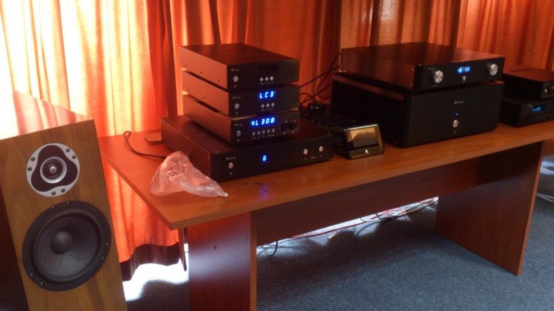

Miałem przyjemność dzisiaj być na odsłuchach audio gd ,w miłej atmosferze dzięki koledze Grohowi posłuchałem kilku daców ,preampów i końcówki mocy.Jestem mile zaskoczony wykonaniem i brzmieniem tych klocków,najlepiej zagrał co pewnie nie jest niespodzianką Master 7 na PCM 1704 u k,ale niewiele gorzej Reference- 5.32 także na PCM 1704 u k,to co te dace pokazują to mistrzostwo ,bardzo ładnie spisał się też NFB-1.32 na sabre,gra bardzo szczegółowo i czysto ,z mocnym basem,NFB-5.32 na Wolfsonach też przyjemnie się słuchało ,najlepiej posłuchać samemu ,tu miałem możliwość bezpośredniego porównania a tak najlepiej,bardzo ciekawie zaprezentował się też preamp NFB-6, z wzmakiem słuchawkowym na pokładzie i pilotem z jednego kawałka alu
