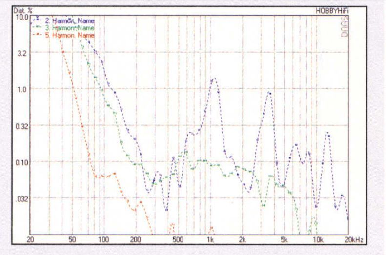

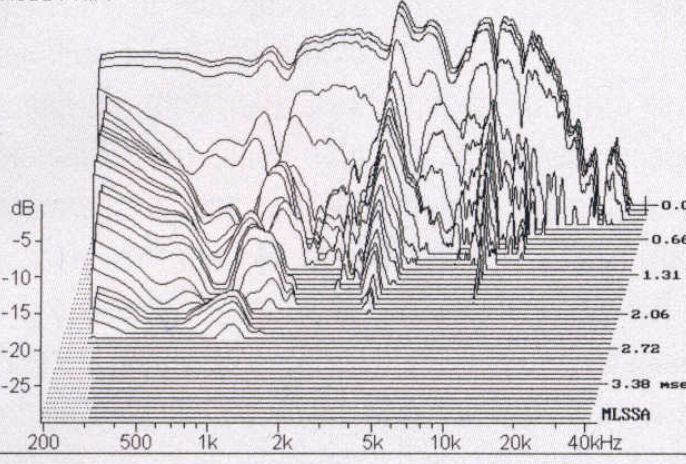

A więc żeby nie macać w ciemno wyszukałem w Hobby Hi Fi test tego Tang Banda. Dokładnie nie tego co ty masz ale wersję z magnesem neodymowym ale parametry powinny być podobne z powodu tej samej budowy napędu i tej samej membrany. Pierwsze co zauważyłem to wychylenie liniowe ma 3mm +/- czyli 6 mm p-p. Szczelina ma 10 mm a cewka 4 mm wysokości. Jest to dobra wiadomość.
Poza tym to charakterystyka nie jest taka piękna jak to przedstawia producent. W zasadzie to trzeba by było dzielić już przy 3 kHz a uwzględniając ten wredny rezonans przy 3,5kHz który widać na wodospadzie to nawet 2kHz by nie zaszkodziły. O filtrach 6/dB na oktawę powinieneś zapomnieć. Cały śmieć z tego szerokopasmowca przebije ci się na wysokie tony. Same harmoniczne nie są takie tragiczne. Przy 90dB z jednego metra przy 100 Hz trzecia harmoniczna wynosi około 1% a druga jest poniżej 3% wiec myślę że podział można spokojnie ustawić na 300 Hz a przy bardziej stromych zboczach nawet na 200.
Poniżej wklejam parę pomiarów.
A jeszcze jedno. Poniżej 1kHz efektywność wynosi 85 dB. Nie wiem w czym mierzyli ale pewnie w ściance DIN. Jeżeli tak to ten głośnik jest za cichy do twojego niskotonowego.

Dzięki za te wykresy i dane. To pokazuje ile warta jest szerokopasmowa filozofia - jakoś to bzyka, nawet wysoko sięga słyszalnym dźwiękiem, ale o jakości w sensie tego co oferują porządne wielodrożniaki nie ma mowy. Oczywiście jeżeli komuś to nie przeszkadza, nawet przy podziale 4kHz nie będzie jakichś wielkich dziur w pasmie, tym niemniej jazgot i natarczywość będą jak najbardziej. Można spróbować pułapki na ten syf przy 3.5kHz. Albo nie próbować - ten zakres będzie osłabiony pod kątem z racji wielkości membrany więc dorzucenie rezonansu na osi może nawet nie być najgorszym pomysłem.
4mm cewka - to dlatego deklarują tylko 28W mocy, też nie wiadomo czy nie na wyrost.
Wykresami harmonicznych jednak bym się za bardzo nie sugerował przy określaniu jak nisko to cudo zejdzie, bo dla większej mocy wysterowania trzeciej harmonicznej przybędzie i jej wzrost zacznie się od wyższej częstotliwości. 90dB z metra to nie jest bardzo dużo, przy klasyce nagranej bez kompresji dynamiki chwilowe poziomy wysterowania bywają znacznie wyższe. Musi być jakiś powód dla którego firmowe kolumny z dużymi wooferami mają odpowiednio wydajną sekcję średniotonową.
