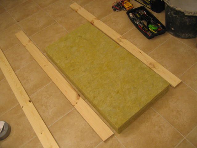

Jako materiał tłumiący zastosowałem wełne ISOVER PT70 w płytach o grubości 5 cm. Na każdy pionowy narożnik planuję poukładać na płask trójkąty o wym 50x25 cm - do wysokości sufitu. Czy lepiej zastosować na mniejszej powierzchni ekrany o grubości 10 cm czy jednak zwiększyć powierzchnie płyt stosując ekrany grubości 5 cm ?

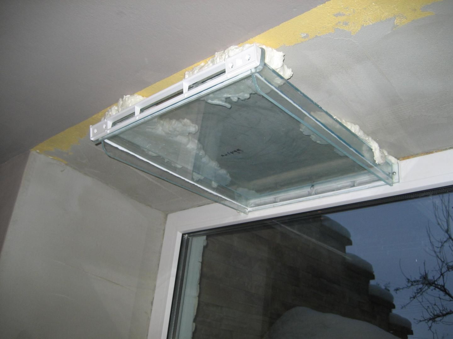

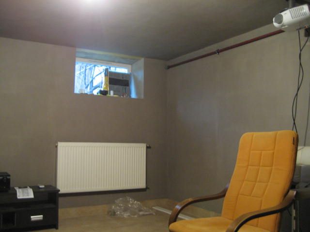

Wrzucam 2 zdjęcia wnęk okiennych , które nie są mi potrzebne bo pokój wyłącznie kinowy. Proszę o podpowiedz co z nimi zrobić - czy całkowicie wypełnić wełną i czym zamaskować czy na przykład od strony szyby zostawić 10 cm pustki ? Wnęka ma szerokość 100 cm i wysokość 58 cm a głębokość 40 cm.
Pięknie ..... jeśli masz poprawną wentylację w pomieszczeniu, to okienka możesz zastawić w całości takim "klockiem"
ze sklejonych i ew. obszytych płyt wełnianych. No, a potem stelaże na frontową i tą za plecami ścianę i dalej wg.
uznania - mierzyć lub eksperymentować . Powodzenia.

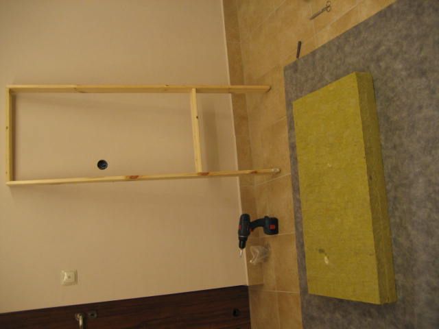

cd. mojej walki z KD.

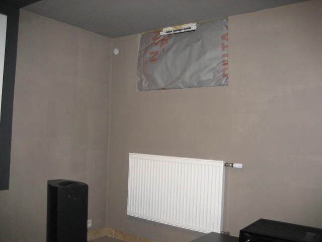

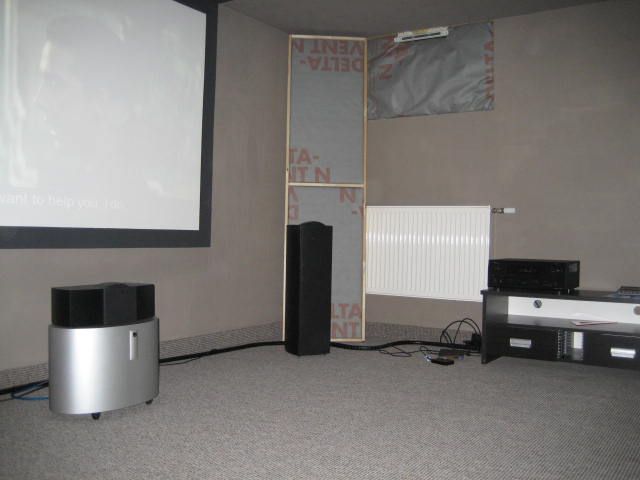

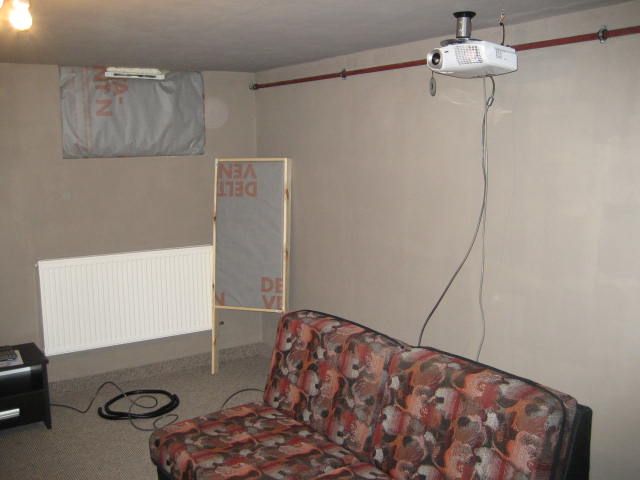

Wnęki okienne całkowicie wypełniłem wełną a wentylacje przeniosłem do przodu poprzez kanały wykonane ze sklejonej pleksy, pozostały tylko do zamontowania przednie maskownice zaślepionych otworów i regulator higro.

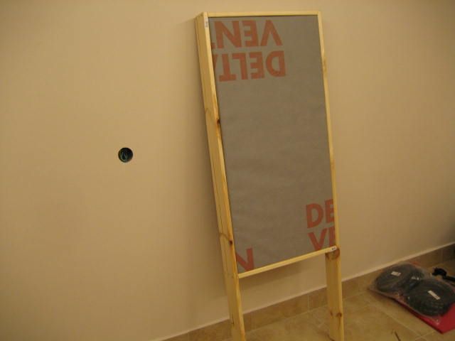

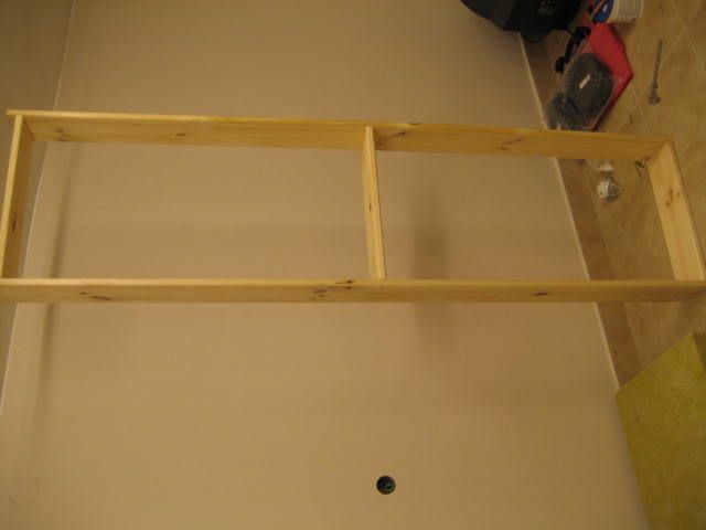

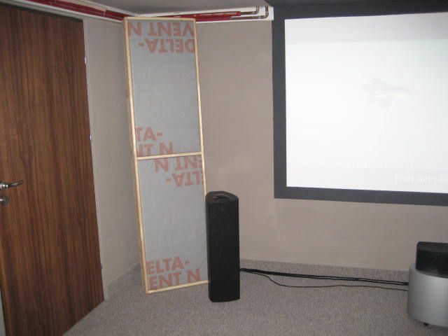

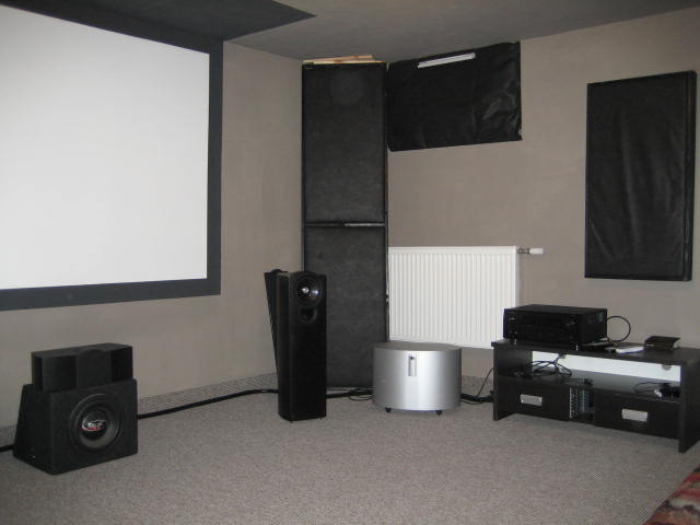

Efekty pracy z panelami wygłuszającymi. Pojedynczy, który planuje powiesić w ilości 4 szt. wykonałem z grubości 10 cm , podwójny ma 15 cm grubości i planuje je ustawić w rogach. Niestety zabrakło wełny, która muszę domówić. Na razie muszę się zadowolić tylko przednimi narożnymi i jednym tylnym do czasu wykonania pozostałych. Pozostaje jeszcze zaciągniecie materiałem wykończeniowym i pomalowanie ramki. W sumie najwięcej mam dylematów podczas wykonywania wygłuszenia. Obecne odsłuchy potwierdzają trafne wybory, ale czy tak będzie nadal ?

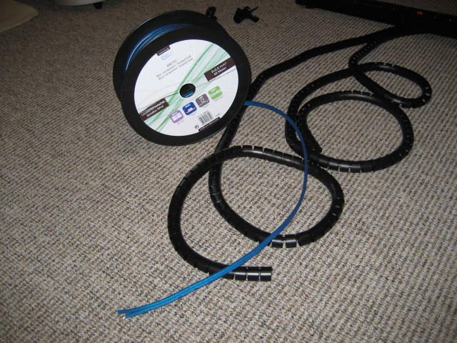

Peszel i przewód głośnikowy. Zdecydowałem się na bi-amp.
Wstępne przymiarki .

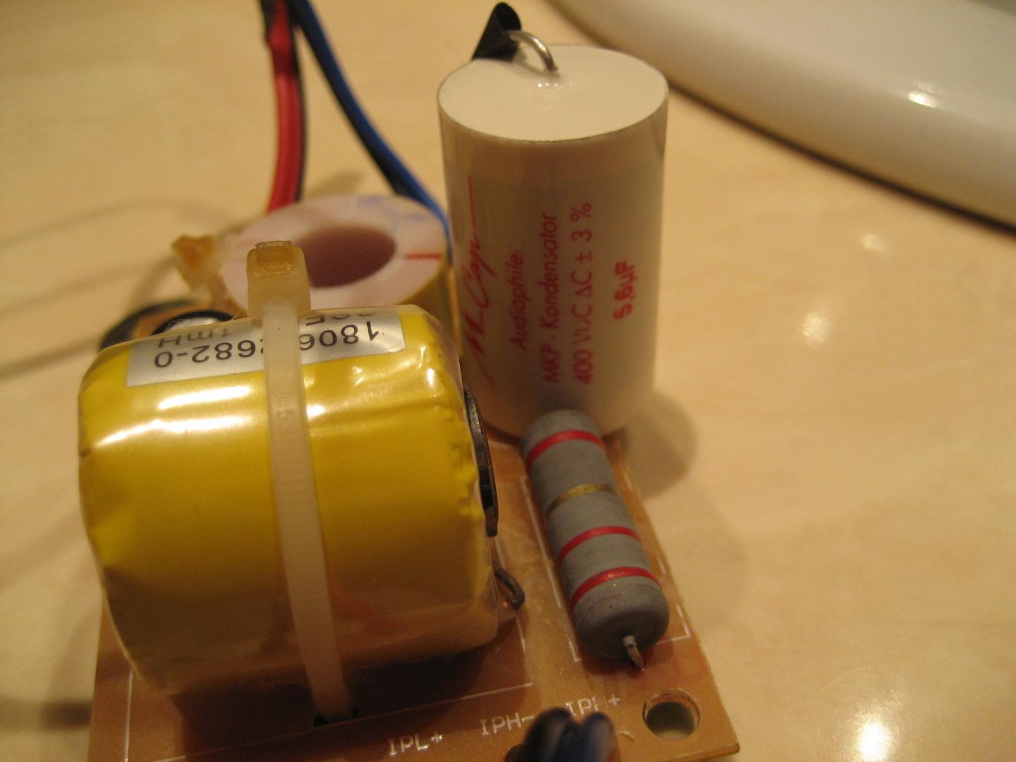

Projekt mój zmierza ku końcowi. Panele wygłuszające powieszone , zwrotnice zmodyfikowane. Z poważniejszych zadań pozostaje jeszcze wykonanie dyfuzorów.
