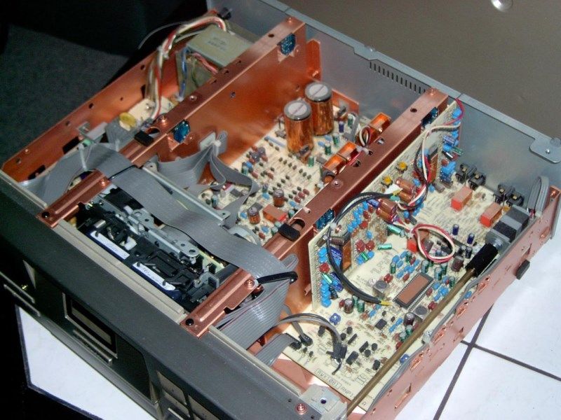

CT-95
Z netu
audiomagia.blogspot.com

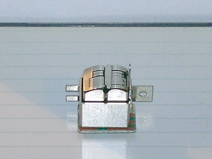

^nie wyglada mi to na re-brand naka, ale poczekam z opinia na odpowiedź fachowca ;)
Producentem tych głowic był Canon, nie tylko Pioneer ale też np.: Technics, Sony, Teac czy Aiwa w konstrukcjach z końca lat 80tych i w latach 90tych korzystali z głowic Canona. Różnice mogły polegać na specjalnym mocowaniu tak jak np w Pionierze czy Sony gdzie mocowanie jest z trzypunktową regulacją, czy w wariantach użytych materiałów do produkcji poszczególnych głowic (np: głowica odtwarzająca i nagrywająca amorficzna lub odtwarzająca amorficzna a nagrywająca hard permaloy itp.) Wspomniany CT95 też korzystał z głowic Canona, być może specjalnie zmodyfikowane były na potrzeby Pioneera tak aby uzyskać tak duże pasmo przenoszenia. Spotykałem się z głowicami "oryginalnymi" Technicsa i Sony, które były zamawiane w autoryzowanych serwisach i każda z nich miała plastikowe zabezpieczenie z napisem Canon, takie same jak w przypadku głowic Canona, które można jeszcze nieraz trafić w sklepach elektronicznych lub na ebayu.
Gość discomaniac71
Pioneer produkował własne lasery, napędy i własne przetworniki tak więc nie wierzę że Canon robił dla nich głowice tym bardziej że parametry Pioneerów różniły się od innych decków.
PS U mnie gra Enigma - Le Roi est mort! Vive le Roi! z dość nietypowej taśmy: Fuji GT II 46.
Być może było tak jak pisałem ze głowice produkowane były dla Pioneera wg. specyfikacji którą Pioneer zlecił Canonowi tak żeby uzyskać lepsze parametry. Wklejam fotki głowic, jedna pochodzi z mojego K990ES a druga została kupiona w sklepie elektronicznym, poza mocowaniem i w przypadku Sony niebieskimi nakładkami PPR wyglądają tak samo, ta wklejona Pioneera też tak wygląda nie licząc mocowania.
I jeszcze głowica AX Technicsa, fotka znaleziona w sieci. Nawet Nakamichi w prostych dwugłowicowych magnetofonach jak Cassette Deck 2 stosował uniwersalne głowice Canona.
