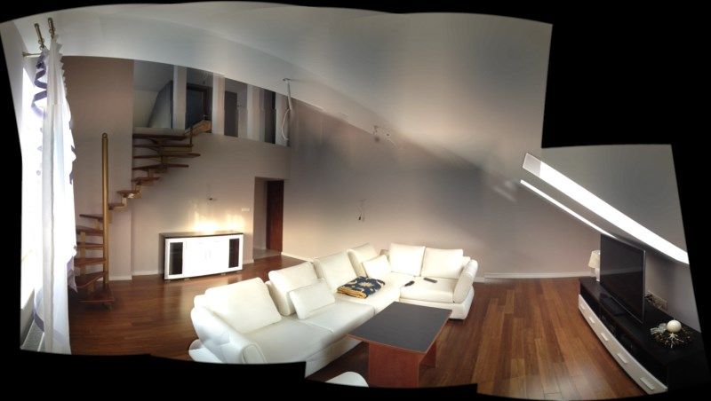

Witam, na wstępie napiszę co już posiadam
Amplituner Yamaha RXV371
głośniki 5.0 Jamo S606
Salon 6x7 na poddaszu z antresolą (sypialnia)
wysokość w szczycie... prawie 5 m
zdjęcia pokażą jak to wygląda
Obecnie salon wygląda trochę inaczej, są barierki, obrazy na ścianach, i zasłony w oknach.
A teraz o co chodzi... Jamo są za słabe i nie dają sobie rady z pomieszczeniem...
przy odkręcaniu amplitunera w pewnym momencie już nic się nie dzieje a następnie następuje przeskok i już dźwięk nie jest przyjemny.
Dlatego zdecydowałem się na zmianę.
Najpierw Głośniki ... będąc w dwóch salonach polecano mi Klipsche Synergy (nie pamiętam dokładnie modelu ale były w cenie 3600 za komplet), oraz wharfedale 10.7, na innym forum polecano mi Indiana Line z serii TESI
Czytając co nieco na forach Klipsche jak i Wharfedale nie miały dobrych opinii.
Następnie polecano mi zmianę amplitunera na Onkyo TX-NR 616
oraz HK AVR 170
budżet jaki myślałem przeznaczyć to około 2000 zł - amplituner
a na głośniki około 5000 zł
Może ktoś coś doradzić ??
Na taki fajny salon, to przy budżecie głośnikiwym powinna być co najmniej jedynka dołożona z przodu:)
I żeby tam jeszcze chciało grać, to tą ładną podłogę należałoby przykryć jakąś wykładzioną...
Sony KD85-ZG9? , Denon AVC-X6700H + Monster Power MPA-3250 + Emotiva XPA 7-kanałowa gen.2 , Pioneer UDP-LX800.Projektor JVC RS2 - Adeo Tensio professional pro 110",Monitor Audio-Platinum PL 300 + Platinum PLC 350 + SVS Ultra + GX100 + 4 szt. sufitowe Dali Phantom H-80 +VELODYNE DD-15 Plus. Kable do kolumn: QED Genesis Silver Spiral, Chord Odysey 2. Listwa Monster Cable HTS 5100 + Power Center HTS 1000, kable sieciowe Monster Powerline 400 . Apple TV4K.
Fajny salon, ale akustycznie trudny, co do jedynki na przodzie to fakt przydała by się, żeby fajnie to chodziło, ale z 5 tysięcy tez możesz kupić fajne kolumny np Heco Celan 901 były ostatni na znanym portalu nawet taniej niż zakładany budżet.
To bardzo trudne zestawienie gabarytowo. Już dwa razy było podobne pomieszczenie i musieliśmy kilka razy wymieniać sprzęt mimo, że na odsłuchu w salonie zagrało rewelacyjnie , zakończyło się na Onkyo 616 i Klipsch REF 42II u jednego klienta i na Harmanie 265 i Monitor Audio MR u drugiego. W podobnej klasie cenowej.

Klipsch RF 52/62 II.. gdzieś natrafiłem na nie zadowolonych klientów.
Inne opinie są bardzo pochlebne, osobiście myślałem nad rf62 ze względu na gabaryty pomieszczenia, ale sie zastanawiam czy 52 też dały by sobie rade ?
Jeszcze takie pytanie dotyczące Amplitunera.... w pierwszym poście pisałem co polecano mi w sklepie.

który amplituner będzie dobry zarówno do KD jak i Stereo
bo im więcej czytam na forach tym mniej wiem.....

Kupujesz na przykład procesor Rotela RSP plus wielokanałową końcówkę Rotela MKII całośc około 3 tyś i gra to o kilka klas lepiej od ampitunerków, które wymieniasz. Walka z pogłosem jest trudna i kosztowna trzeba zaopatrzyć się w ustroje akustyczne (i to raczej nie te najtańsze z gąbki). Prościej jest kupić gruby dywan, solidne zasłony, może wystarczy.
Największy problem będzie tu z przestrzeniami "dodanymi" - otwarty korytarz i półpiętro.
Mam u siebie salon otwarty na przedpokój i ... muszę z tym żyć :o(
