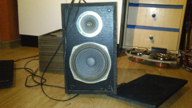

przygladam sie temu forum od dluzszego czasu i postanowilem cos wykombinowac,
posiadam stare kolumny Unitra Tonsil ZG 15-C,sa w bardzo dobrym stanie za wyjatkiem glosnikow, chcialbym je wymienic na jakies STX
i tu mi wasza pomoc potrzebna,
czy jest mozliwosc wsadzenia glosnikow stx do tej obudowy zeby to GRALO a nie tylko gralo?
jasli tak to jakie by sie nadawaly i jaka zwrotnice kupic, prosilbym o linki,
prosze o pomoc

szkoda kasy, musisz kupić nowe głośniki i pewnie zwrotki wydasz koło 500 a dalej będziesz miał paskudy niewiadomo jak grające , trochę dołóż i kup używane monitory wyższej klasy
za 30 zł kupujesz zestaw naprawczy w którym znajduje się tutorial jak wymienic uszkodzone zawieszenie. Sam to robiłem i za 1 razem wyszło super. Kolumenki grają w moim biurze w pracy, Nie mam pojęcia czy grają lepiej czy gorzej jak oryginały, mam to w nosie. Najwazniejsze, ze za 30 zł mogłem się wykazać i mieć satysfakcję
Jak Ci napisał Kolega za 30 zł masz zestaw naprawczy - a może i taniej. Do tego aceton - 2 zł i klej - 10 zł. Pracy na 30 minut.
Frajda duża, spaprać trudno. Hi-Fi z tego nie będzie, ale zagra lepiej od plastików i lepiej od 90% szrotu z allegro ;P
I masz 2 kolumny albo jako tyły do KD ( dużo lepsze od Kody,Eltaxa, VK i cholera wie czego jeszcze) albo jakiś wzmacniacz i kolumienki do PC.
Czy Hi-Endu z tego nie zrobisz, głośników do tych pudeł się nie opłaca kupować. Ale zestaw naprawczy, robocizna i masz frajdę i kolumny z gatunku "zestaw zapasowy"
P.S. Za kolejne 20 zł kupisz okleinę samoprzylepną (czy jak to się tam nazywa) komplet czterech pierścieni to z 40 zł - ale to już moim zdaniem przerost formy nad treścią. Chociaż jak jesteś estetą......
W sumie za ok. 100 zł masz wizualnie nówki wtedy ;P Na Allegro nie dokupienia nic w tej cenie ;P

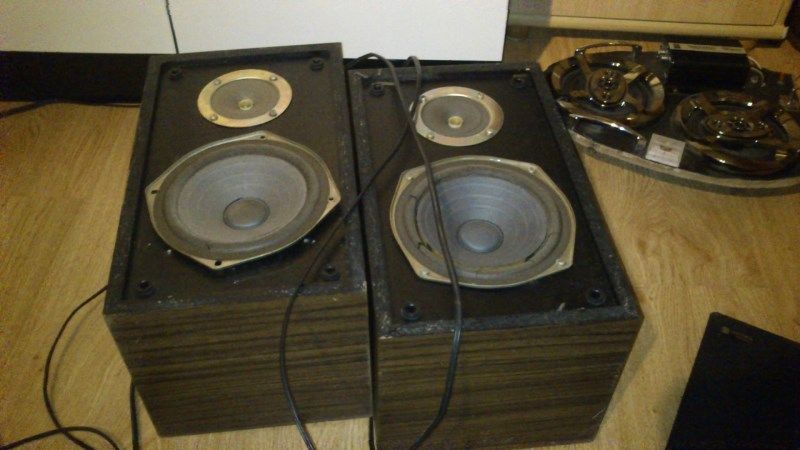

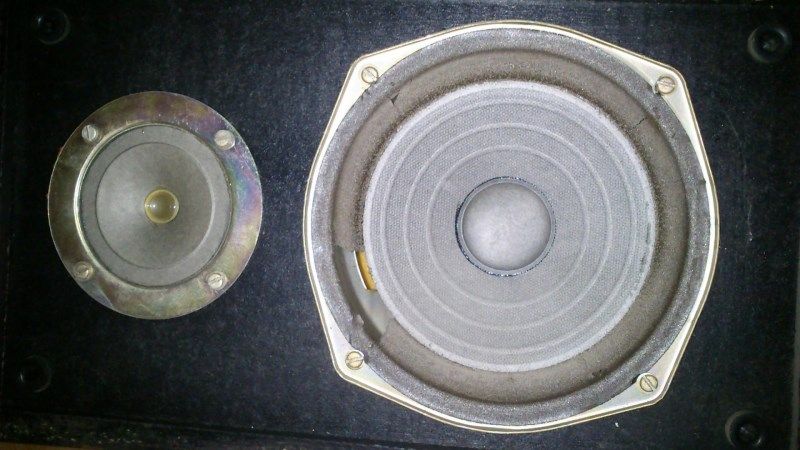

przyjrzyjcie sie tym zdjeciom, czy tylko kupic zawieszenie gorne czy moze lepiej membrane z zawieszeniem?
tylko ze jeszcze pozostaje glosnik wysokotonowy ktory niewiem czy dziala,na zdjeciach widac lekkie pekniecie,
co o tym myslicie?
mozna jakos sprawdzic czy wogole dzialaja te glosniki?

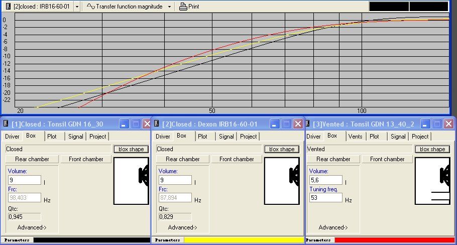

Witam. Ja nie lubię bawić się w odnawianie staroci, więc na szybko przygotowałem inną opcję, niestety droższą, a polegającą na wymianie głośników. Ponieważ masz w bardzo dobrym stanie obudowy, więc wykombinowałem taką konfigurację z posiadanych głośników Dexon IRB 16/60/01 i kopułki GDWK-AWX z STXa. Dexon ma zbliżone wymiary kosza do GDN 16/15, więc jedynie trzeba by piłować otwór pod kopułkę. Sądzę, że te głośniki powinny się zmieścić na przedniej ściance. W mojej doświadczalnej obudowie odległość między środkami głośników to 13,5 cm, a całe glośnik zajmują 27 cm. Objętość obudowy zrobiłem jak w Zg15, czyli ok. 9 litrów oz. Na różnych forach są opinie osób, które zamiennie do GDN 16/15 stosowały GDN 16/30, więc zrobiłem symulację z porównanien GDN 16/30, IRB 16/60 i dodatkowo GDN 13/40/2 stosowanego w Totemach Mite, które są chętnie klonowane. Na tej zwrotnicy gra to dość dobrze, niestety zrobiłem tylko jedną kolumn, stąd słyszę tylko jeden kanał trudno całościowo ocenić jak to ostatecznie by grało w stereo. Basu jest dość sporo, ale nisko nie schodzi.

wlasnie sprawdzilem i dzialaja, cewka tez sprawna po tescie z bateria,
niewiem tylko czy dzialaja wysokotonowe.
Jak jest wykruszone tylko zawieszenie górne - powinny grać.
Jak nie grają - a kable nie są pourywane - to tylko pomalować na zielono (żeby żab nie straszyć) i do stawu :P

Witam. Niedawno wymianiłem w tych kolumnach głośniki na nowe (GDN 16/30 i GDW 9/60) i uważam, że warto. Bas nie schodzi nisko, ale te kolumny budują bardzo fajną scenę. W moich ZG15C są oryginalne zwrotnice z cewkami, kondensatorami i rezystorem. Skrzynki mam w stanie prawie idealnym, więc do stawu było trochę szkoda :)
Wydaje mi się, że GDN 16/30 nieco dusi się w tych obudowach, bo ma Vas 19 l. Bawiłem się ostatnio symulacją w WinIsd i przy włożeniu do tych skrzynek starego głośnka STX 16/60-8 (Vas 10 l) i zastosowaniu tunelu BR o średnicy 3,7 cm i długości ok. 11 cm (strojenie na 50 Hz) wyszła bardzo fajna charakterystyka - kolumny przy - 3 dB schodziły do ok. 52 Hz. Z GDN 16/30 przy obudowie zamkniętej schodzi zaledwie do ok. 75 Hz. Nie wiem jak to może zagrać w praktyce, ale charakterystyka z tym STX-em wyszła bardzo liniowa, bez podbić.
