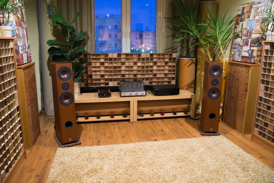

Przyznam racje Arkowi, że w ustawieniach kolumn, oraz w tzw dogięciu ważna jest dokładność i zachowanie symetrii. Też używam przyrządu z laserem :) oraz miarkę.
W swoim pokoju zastosowałem ustawienie podobne do "złotego podziału"
Przy dobrze zaadoptowanych akustycznie bocznych miejsc pierwszego bezpośredniego odbicia można mniej dogiąć kolumny do środka, bo nie przeszkadzają te w/w odbicia. Poprawia się wtedy prezentacja sceny oraz separacja instrumentów.

Ustawienie w/g "złotego podziału" oferuje ten kalkulator:
Można poeksperymentować ustawienia na jego podstawie.

Dlatego ja używam zmodyfikowanego ustawienia.
Ustaliłem odległość kolumn od tylnej ściany mnożąc szerokość pokoju przez 0,447.
Bazę stereo ustaliłem na ok 200 cm.
Niestety mam dość wąsko w pokoju.
