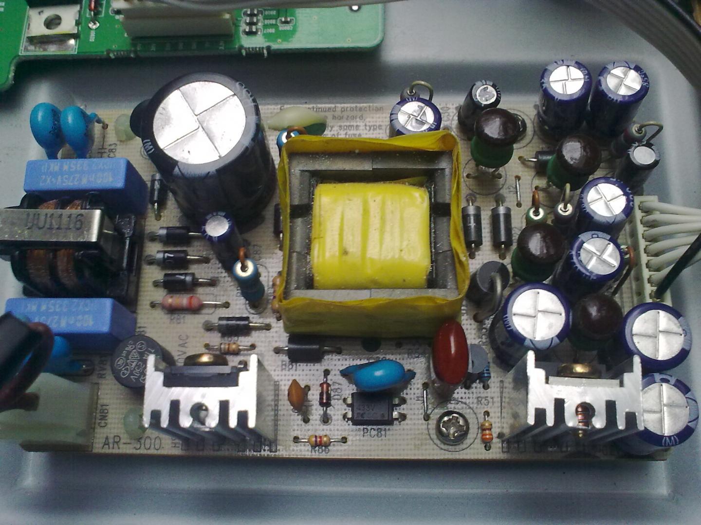

Posiadam schemat zasilacza, umieszczę tu zdjęcia.

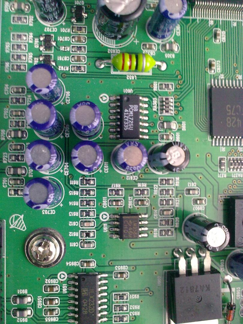

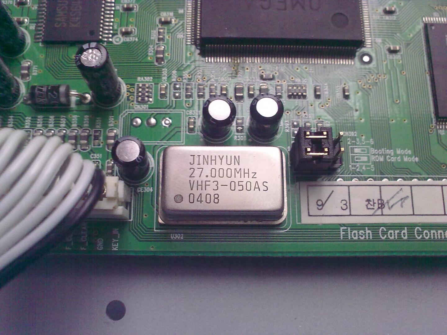

Ogólnie cała jednostka chyba nie jest najgorsza bo na płycie głównej widzę filtrujące kondensatory Rubycon YXA 16V 470uF, kostka dac BB PCM 1725U i obok opamp LM358A, widze też pokaźny kwarc JINHYUN 27.000MHz VHF3-050AS... za dobrze się nie znam i nie wiem czy jest wystarczająco precyzyjny ale mam wrażenie że do tego tunera i biorąc pod uwagę moje potrzeby czyli udsłuch audio a nie obraz chyba jest wystarczający...?

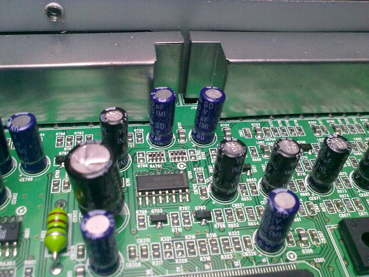

na wyjściu w torze sygnału są dwa elektrolity 10uf myślę że w tym miejscu tez można by zastosować coś lepszego może nawet foliowce? Przyglądając się płycie widzę że głównie raczej są tu tylko możliwości na kondensatorach bo oprócz zasilacza to typowa mikro-drobnica składana precyzyjnie.

Dodaje zdjęcia
Tutaj te dwa niebieskie elektrolity to wyjściowe...
elektrolity wyjściowe na ostatnim zdjęciu
schemat zasilacza AR300
Zacząłbym od wywalenia elektrolitów na wyjściu i zmiany LM358. Jeżeli Rwe wzmacniacza masz spore i miejsce w tunerze, to daj foliowe. Sprawdź, czy równolegle do dużych elektrolitów w zasilaczu są podpięte foliowe.
Możesz pozmieniać elektrolity w zasilaczu na jakieś markowe, na pewno zyska na tym barwa. Najlepiej było by zrobić oddzielny zasilacz i trafko dla analogu żeby oddzielić się od tej przetwornicy, pozatym ten przetwornik BB PCM 1725U to straszny chłam, i dużo nie zwojujesz, jak masz miejsce wepchnąć w środek jakiś przetwornik gotowy np. mini lampucerę to powinno ponieść jakość dźwięku do całkiem słusznego poziomu.

Co do zasilacza to na jakie kondensatory powymieniać te co tam są Rubycon ZL, ZLH, BC Component 136, Elna, Nichicon... a może inne propozycje i o ile zwiększyć pojemności żeby uniknąć świszczenia na wysokich tonach?

Jaką pojemność użyć foliowca na wyjściu w oryginale te elektrolity mają 10uF?
W zasilaczu nie ma żadnych równolegle do dużych elektrolitów foliowców, ogólnie tego typu przetwornice sa robione raczej oszczędnościowo i montują to co jest niezbędne na jak najmniejszej powierzchni.

foliowe 1uF zamiast 10uF elektrolitu, są nawet takie wimy na 63V z rasterem 5mm, więc się na pewno zmieszczą, tantali możesz użyć w pobliży układów cyfrowych zamiast elektrolitów, albo jakieś polimerowe typu oscon, w zasilaczu to raczej powinny być ceramiki i chociaż to takie nie audiofilskie mają większe pasmo tłumienia.

Skoro już je wymieniasz to jakieś lepsze, ja bardzo lubię w zasilaniu analogu kombinację żółtych ROE osiowych + panasonic fc żeby go trochę zamulić, razem dają bardzo fajną barwę i jednocześnie nie wyostrzają góry.
