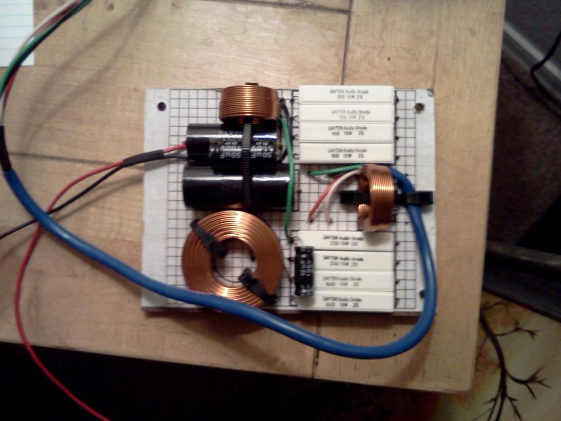

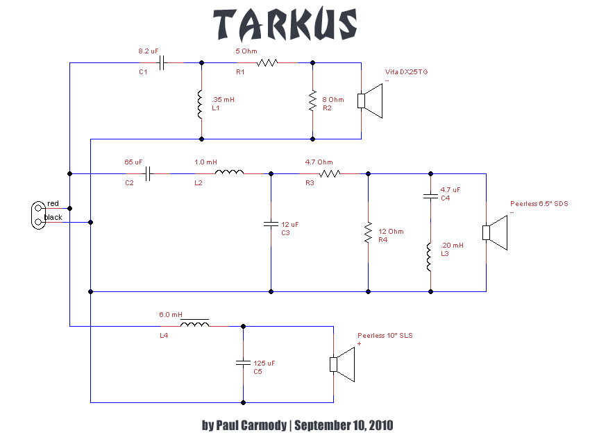

Witam, potrzebuje pomocy w zamówieniu elementów do zwrotnicy, jestem zielony w tych sprawach, mam gotową zwrotnice do vifa dx25tg + peerless 6,5' sds + peerless 10' sls poniżej plik z częściami. Byłbym bardzo wdzięczny jakby ktoś mi rozpisał elementy które mam kupić bo np. kondensator 8,2 uf 250v jest dostępny w akkusie ale znowu tam nie mają 50 uf 100v i nie wiem gdzie to zamówić, nastawiam się na polinka chyba że inne propozycje?

lepiej zrób na średniotonowym jakiś bardzo dobry bipolarny np mundorf tam jest 65uF, dlatego jest złożone z dwóch, takie kombinacje bipolarnego z foliowym mogą się bardzo dziwnie zachowywać ze względu na różną impedancję szeregową jednego i drugiego.
