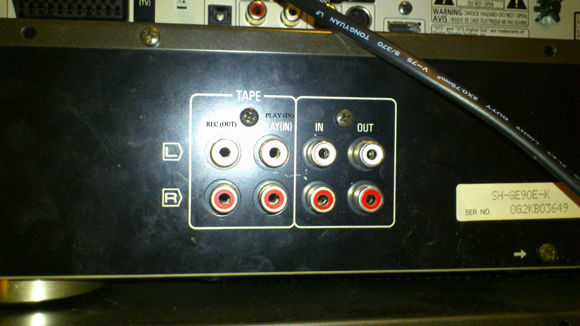

Witam jest to pierwszy post na tym forum wiec prosze nie zwracac uwagi na bledy :) Zatem mam problem z podłączeniem Wzmacniacza ( Technics SA-EX320 ) i Procesora Graficznego ( Technics SH-GE90 ) Sprzęt jest stary tak jak juz wspomnialem w tytule . Mój problem polega na tym ze nie znam sie za bardzo na tym gdy podlaczam po swojemu mam tylko wizualizacje rytmu dzwięku a mi chodzi o to zeby po połączeniu mógł bym operować dziwiękiem tzn ustawić po swojemu jak maja grac wysokie i niskie tony Niżej załączam fotki . Wczesniej bylo to juz podlaczone i wiem ze tak sie da ale nie umiem tego podłączyć

Łączysz korektor IN,OUT z połączeniami Tape OUT,IN, podczas słuchania, jak chcesz pomechrać w dźwięku, włączasz pętlę magnetofonową (tape monitor, czy jak to się u Technicsa nazywa) i jest OK.
Jak chcesz słuchać bez korekcji, wyłącz ją we wzmacniaczu, nie korektorze.
Tylko do tape w twoim ampli .
