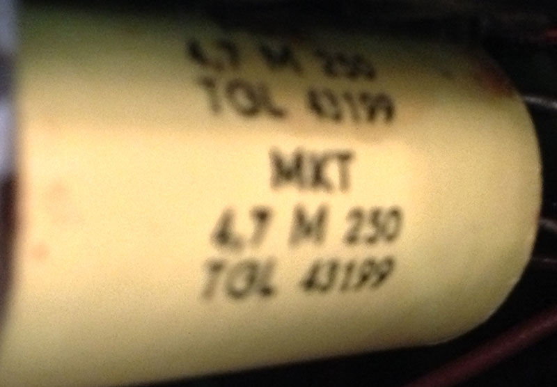

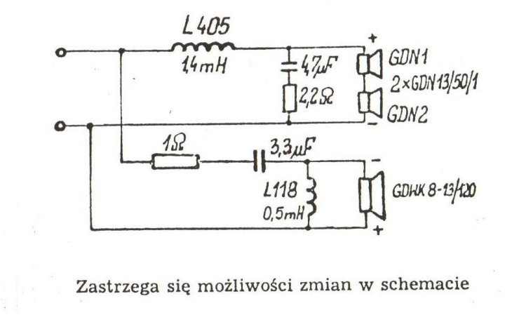

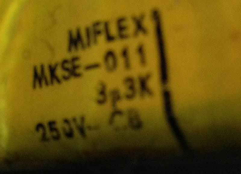

Powiedzcie mi, te będą dobre w miejsce starych, wg tego schematu? na fotkach
widać oznaczenia tych starych, żółtych, jeden płaski jak bateria, drugi wałek okrągły.
Mam na myśli 4,7 i 3,3uF, po 17 latach należałoby już wymienić :) choć grają zacnie,
jak na tą konstrukcję, to często jestem w szoku. Szkoda mi się ich pozbywać.

3,3uF to można zaszaleć i kupić to:
a 4,7 wystarczy to:
i rezystor 1ohm może miles
To ten z mojego linku ma taniej, jak razem kupię, to jedna przesyłka będzie,
tylko czy na pewno warto wielokrotnie więcej akurat za tą sztukę? wymierna korzyść?
W takim razie kupię niebieskie 4,7 i czerwone 3,3. Rezystory są dwa, 2,2 i 1, czy jest
potrzeba ich wymiany? Bo wyglądają solidnie, takie zielone jakby w lukrze umaczane :)

ten 2,2 nie wymieniaj. 1ohm jest w szeregu z głośnikiem więc warto kupić

Wymienione. Nie sądziłem, że może to mieć aż taki wpływ na dźwięk. Mówiliście, że te oryginalne Miflex
nie są najgorsze, ale jednak kompletnie różne. Jestem zaskoczony, bo różnica jest mocno słyszalna.
Więcej powietrza jakby wokół, szerzej się zrobiło scenicznie, W klimatach, które słucham jest dużo lepiej.
Wyjąłem ten rezystor ja radziłeś „zn21“, ale wsadziłem spowrotem, dużo za dużo góry, jak bym „altusa“ słyszał.
