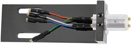

Za namową Fubb'a wykonałem pomiar azymutu swojej wkładki denon 103r, ale po wielu miesiącach użytkowania. Wkładka była zdejmowana ,zakładana na rózne wersje ramion wyprodukowanych przez Zontka.Wkładka "łapie " optymalne ustawienia w tym samy miejscu co pomiar wykonany wiele miesięcy wcześniej w tych samych warunkach , ale jak widać na skali w innych jej przedziałach . Zastanawiam się , czy nie jest za to odpowiedzialny parametr FTA ( o którym zapomniałem) ,czy zmeczenie wkładki. Pobawię sie parametrem FTA zrobie kilka skanów i wrzucę do wglądu .
denon zontek 103r.pdf
W czasie ostatniego pobytu w domu, postanowiłem sprawdzić jeszcze jeden zastanawiający mnie problem z azymutem, szybkie wymiany headshelli i to co później można przeczytać o super dźwięku, a wzięło się to stąd , że w czasie któregoś tam montażu spostrzegłem minimalny luz na łączeniu ramienia z hedshellem teoretycznie już nie do usunięcia.(mogę się mylić, ale wydaje mi się że lata temu temat był podnoszony na forumie)
Ramiona użyte w teście jelco,wtb,ortofon
wkładka orto kontrapunkt
headshelle orto,jelco, yamamoto wtyk -orto główka(taka moja kombinacja dla uzyskania 10Hz rezonansu)
uzyskany efekt;
po zdjęciu headshella i ponownym jego założeniu w żadnym przypadku nie udało mi się uzyskać
ustawienia „idealnego” azymutu, który był wykonany przed demontażem, takiego punkt w punkt.
Najbliższy ideałowi był kombinowany yamamoto, największy dramat był z ortofonem lh 9000, i za problem nie uważam producenta tylko budowę wtyku headshella, żeby nie było żadnego luzu na wtyku muszą być dwa „piny” jak na zdjęciach , w takim wypadku możemy mówić że headshell jest nie do ruszenia, jeśli mamy jeden, luz zawsze będzie(tak mi wychodzi z 5 headshelli które aktualnie posiadam), a od dokładności wykonania wtyku zależeć będzie jaki jest duży.
Co do wyniku , przy tym luzie jaki zaserwował komplet ramię+headshell ortofon byłem mocno zdziwiony, takim niezgraniem,
odczyt azymutu po demontażu był bardzo rozjechany, a to powtórzę;
w jakimkolwiek ramieniu zamontowałem headshell dwupinowy tam o żadnym luzie mowy nie ma.
Po tych wynikach przejrzałem neta, a tam w większości headshelle jedno pinowe, ciekawi mnie to ,bo nie widzę najmniejszego sensu w połączeniu takiej „główki” z igłą z super szlifem, i mówieniu że azymut jest ustawiony idealnie, inaczej- efekt soniczny takiego połączenia jest nieprzewidywalny.

Gość miniabyr
Dobrze że sprawdziłeś headshele .Czyli wypłynął kolejny problem.Trzeba szukać headshela z dwoma pinami. Np.firma Nagaoka rabinów znakomity headshel z dwoma pinami.Jest znacznie tańszy od ortofona oraz można na nim bez problemu regulować azymut.
Ups miało być" robi "a wyszło"rabinów".
A nie lepiej ramię z fixed-headshell? I sztywniejsze, i taniej, bo na haedshelle się nie wydaje :)
Pozdro,
Yul
czyli chodzi o belkę która ma możliwość obrotu według własnej osi(w jakimś stopniu-oczywiście) -dobrze kombinuję Yul-u ?
jeśli tak bardzo fajna koncepcja ,tylko widzę jeden problem dla zboczków lubujących się w "twardopodatnych" nie znam takich ramion które maja powyżej 20 gram, a to jednak jest wskazane
.pozdr.
Tak, o to mi chodzi. Wiesz, miałem ramiona i z odpinanymi headshellami i ze stałymi, wszystkie raczej tańsze. Zawsze mi się wydawało, że te latające lewo-prawo headshelle to takie jakieś rozwiązanie kompromisowe, pomyślane przede wszystkim jako wygodne dla użytkownika. Zawsze tam był jakiś luz i jakiś hazard przy zapinaniu headshella. Najgorzej było w ramieniu Techniksa. Ale pewnie można to lepiej dopracować.
Ramion współczesnych o masie efektywnej ponad 20 gramów to chyba nie ma. Za rzetelne uchodzą wyższe modele ramion Linn'a, które są dość ciężkie i współpracują z wkładkami o sztywniejszych zawieszeniach. No ale to są dziewięciocalówki, co pewnie Ci sie nie spodoba.
