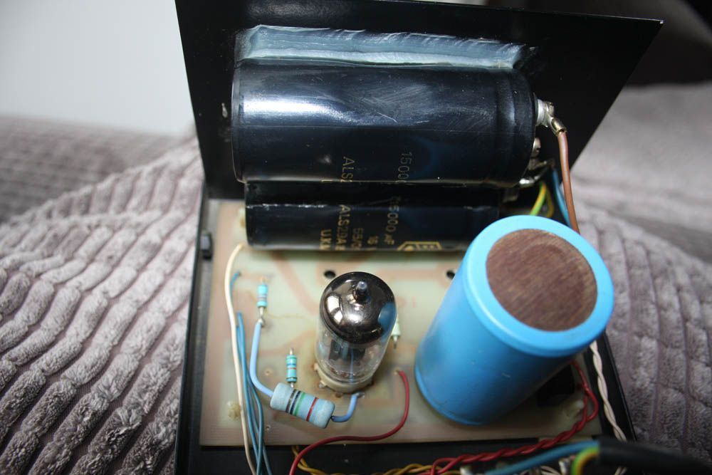

Winowajcą jest jednak mój przedwzmacniacz Concordant, aczkolwiek nie mam pojęcia co konkretnie w nim nie działa, ponieważ wszystkie lampy (tzn. jedna nie przetrwała tego żonglowania - pękła przy wyjmowaniu:) są w porządku - wkładałem je kolejno do EARa i grało jak trzeba. Nie jestem jedynie pewien co do lampy znajdującej się w zasilaczu, gdyż jest to lampka 5965A (żarzy się , więc chyba też jest ok), a więc z tego co się już zorientowałem ekwiwalent ECC81/12AT7, więc teoretycznie też chyba mógłbym ją w ten sposob sprawdzić, tj. wkładając do pre EARa -bo tam ponoć wszystkie lampy można zamienić ECC81, jak to jest tu opisane:

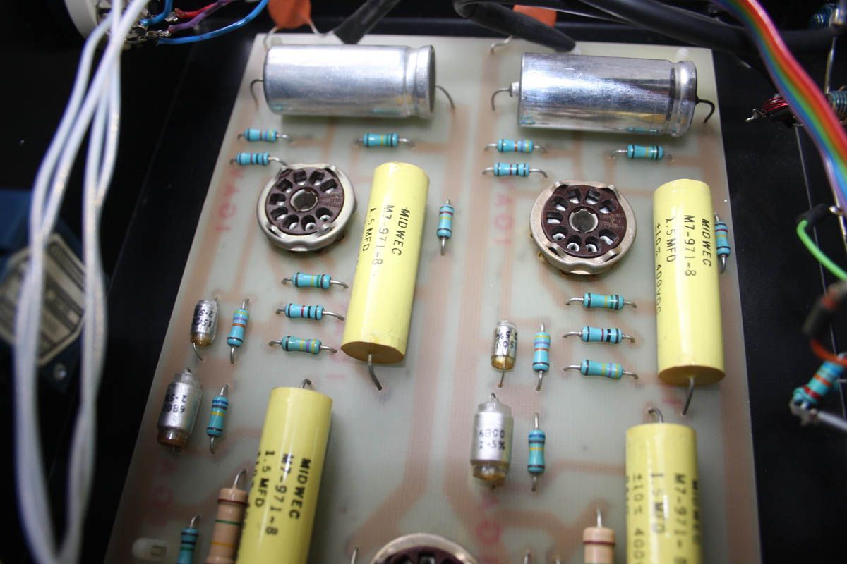

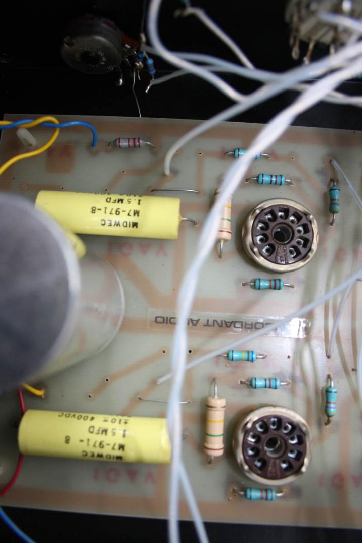

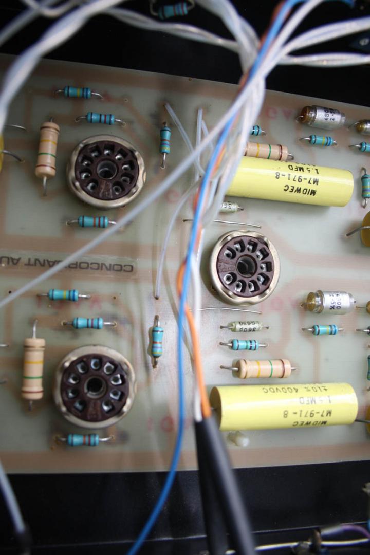

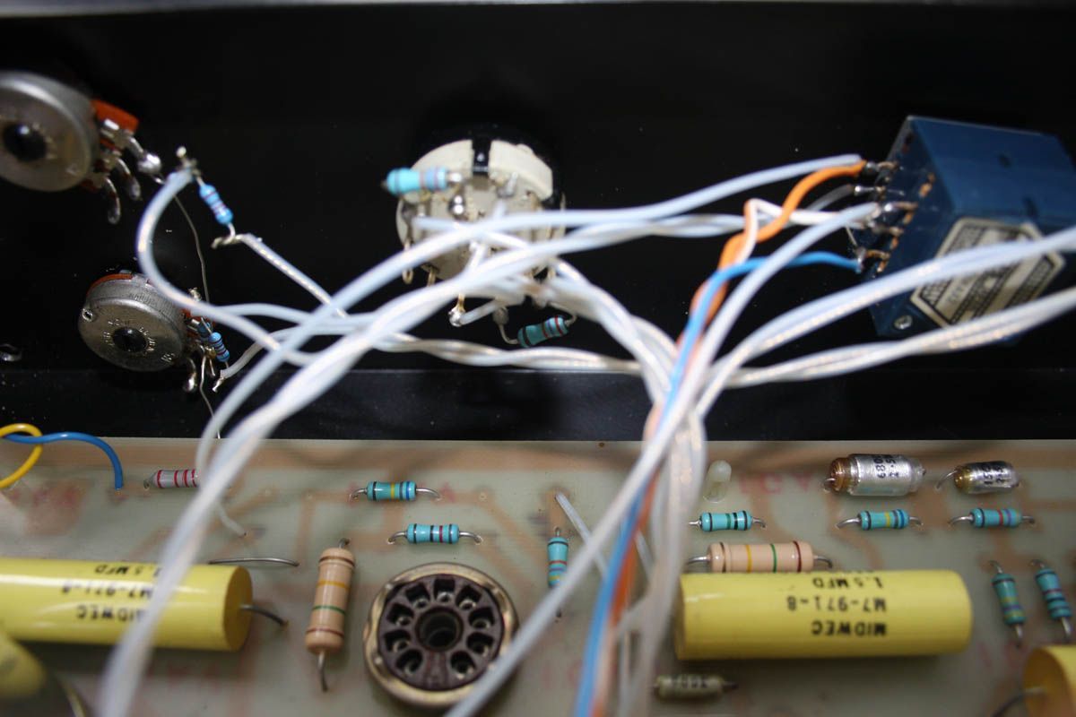

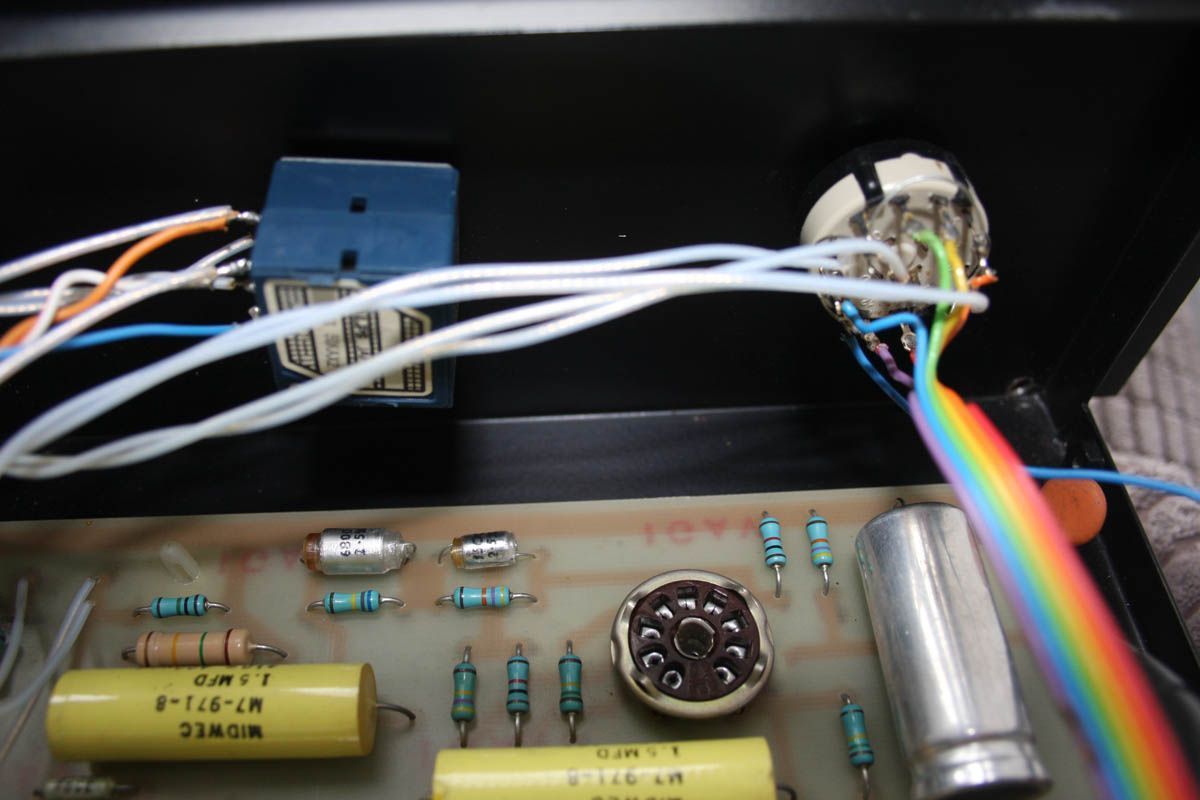

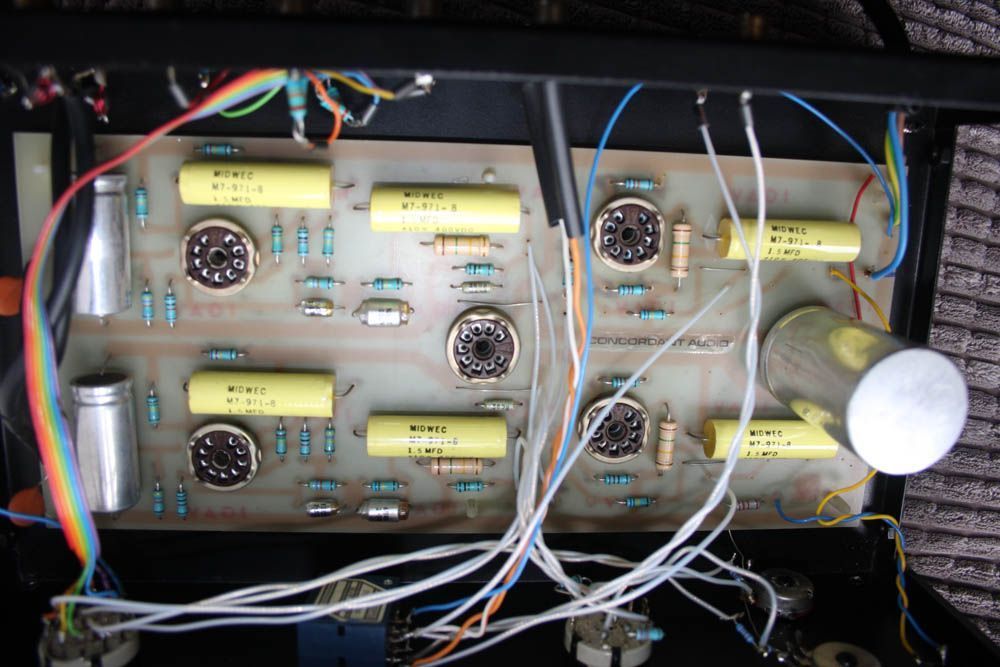

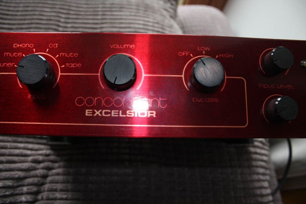

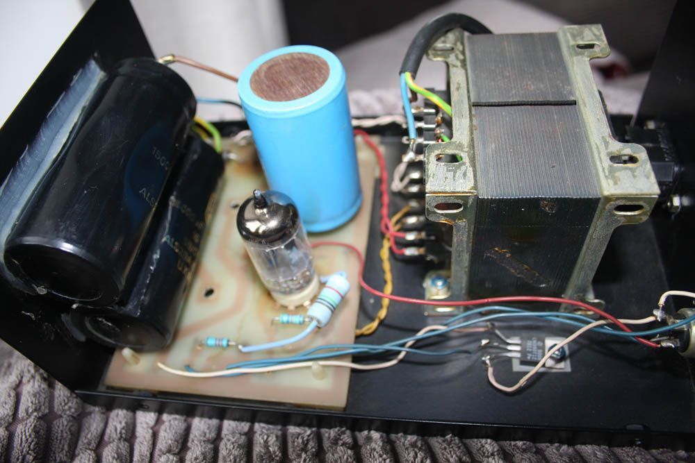

Miernika nadal nie mam, chyba dopiero w niedzielę zdobędę...ale wrzucam zdjęcia tego pre, może ktoś coś ciekawego wypatrzy... będę bardzo wdzięczny!!!

Być może się mylę, ale na zdjąciach wygląda to tak jakby były jakieś pourywane kabelki przy tych dwóch potencjometrach które znajdują się z prawej strony płyty czołowej patrząc normalnie z przodu na preamp.
