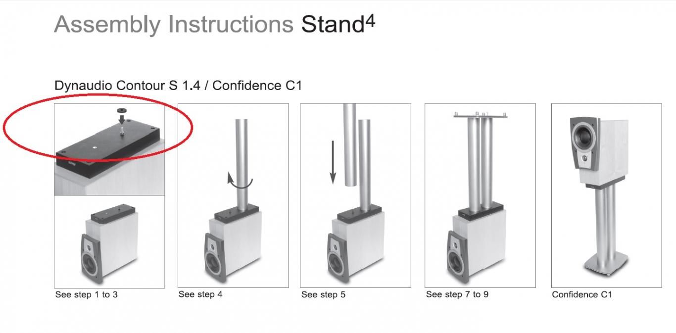

witam , to jak to w końcu jest stand 4 można przykręcić do Coutnur s1.4 , bo takowe kupiłem w sensie kolumny i tu gość mi mówi że do tych nie przykręce kolumn ? może octagon ,podesłał byś jakieś foto jeśli jescze je masz ,bo się głupi robię :)
link do aukcji dynaudio stand4 , tu ten blacik wydaje się być faktycznie krótki , chyba za krótki do conturów s1.4

a to taki patencik jest ,no tak,, poszli na uniwersalność , żeby możńa było postawić prawie każdy monitor , nie rozumiem tylko jak te rury przykręcasz ja z tego co widze śrub nie widać ? powiedz mi jescze czy te standy co podałem link mają na 100% ten sam patent ?
Mam zarówno stand2 jak i 4 i oba pasują do Contoura 1.4, możesz wiec śmiało uderzać w te standy4 z allegro. Zapytaj czy sprzedajacy ma wszystkie oryginalne wkręty. Patent polega z tego co pamiętam na przykręceniu z osobna każdej z nóg standu do kolumny (w podstawie kolumny sa specjalne otwory), a potem tychże nóg do podstawy standu kluczami imbusowymi.

Kluczem do sukcesu w montazu sa srubki (jak pokazane na instrukcji montazu) wkrecane miedzy rure standu a podstawe kolumny; to pytanie do sprzedajacego czy je posiada. Jesli tak, to nie masz sie o co martwic.
PS. Na foto Stand4 w wersji "chrome".
Blat przykreca sie jednostronnymi wkretami kluczem imbusowym. Z tego co pamietam te dwustronne sruby sa "opcjonalne"; jezeli przykreca sie blat to one zostaja niejako w stanie wolnym i pytanie czy sprzedajacy ich czasem nie wyrzucil jako zbednych:)

rozmawiałem z nim , kupił je tez uzywane i raczej ich nie mam , ale mówił coś że kiedyś ktoś mu coś mówił ze to te co chyba sie przykręca blat , jak nie to trudno sam je dorobię albo kupie gotowe , bo myślę że są gdzieś takie , właśnie nie masz foto tej śrubki czasem tak z bliska macro ?
Niestety nie mam takiej fotki:(. Byc moze w Nautilusie/Eterze mogliby pomoc? Stand4 niedawno jeszcze byly w produkcji.

Co do śrubek za pomocą, których przykręca się rury do kolumny, to za jakieś grosze kupisz pręt gwintowany o odpowiedniej średnicy. Niech pan w sklepie potnie Ci go na cztery kawałki odpowiedniej długości i już. Ja tak zrobiłem.
Do głośnika wkręciłem chyba do oporu, a rurę dokręcałem też do oporu. Rura w środku jest pusta więc długośc specjalnie nie gra roli, ja użyłem odcinków chyba 10 cm, nie pamiętam. Bez problemu da się to zrobić.

przyszły standy ,no i niestety śrubek brak , ale postawiłem doraznie placki z marmuru , tak wogóle standy wyglądają zacnie i maja swoją właściwą wagę i dobrej jakości kolce i sa bardzą dobrym stanie wizualnym , myślę że w tych pieniadzach za używke w takim stanie to był ,pomimo braku śrubek dobry zakup , a z tymi plackami juz swietnie wygladają , dzwoniłem tez do nautilusa ,i sie dowiedziałem że do zestawu zawsze dają te śrubki i nawet moga mi je zamówić albo może i maja gdzies na serwisie muszą sprawdzić , zapytałem o cene ,ale nie był mi w stanie na dzisiaj odpowiedzieć
hee jak sie nie nadawało tzn co ci wysłali ,plastikowe śrubki czy co :)? i tak raczej zrobie tylko cza się zebrać do tego :)
Przysłali stare, pogięte i z uszkodzonym gwintem śrubki.
