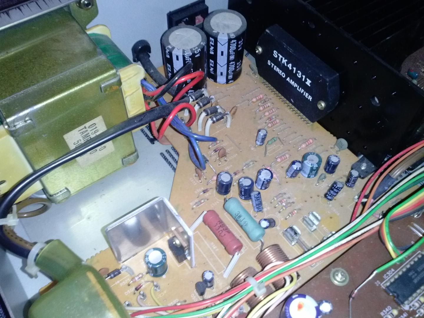

Otóż mam taki problem związany z amplitunerem podanym w temacie. Kupiłem go niedawno na allegro. Ma on moc wyjściową okolo 2x30W a do niego są podpięte głośniki 8Ω 50W. Ostatnio zauważyłem brak jednego z dwóch bezpieczników (3,15A 250V), więc postanowiłem dokupić taki sam, lecz w sklepie dali mi 3A. Przed włożeniem nowego bezpiecznika wszystko dość ładnie grało, ale charczał potencjometr Balance. Przy ustawieniu w komputerze aby grał tylko prawy kanał, nie grał ani jeden głośnik. Po tym jak włożyłem nowy bezpiecznik (3A), wszystko na początku ładnie wyglądało, potencjometr nie charczał, ale po przesunięciu na jeden kanał znów nie grały głośniki i do tego amplituner strasznie się nagrzał (głównie w miejscu gdzie jest radiator dokręcony do scalonej końcówki mocy: konkretnie STK4131 II). Wszystkie kondensatory,rezystory wyglądają dobrze. Więc chciałbym was prosić o poradę co może być powodem grzania się i dlaczego ten jeden kanał nie gra. Jeżeli to może pomóc to dodam, że czasami on "kopie" prądem (nie znam przyczyny) oraz dziwnie pachnie ze środka (czymś spalonym, ale nic takiego tam nie ma)
Dla ostrzeżenia, jest to mój pierwszy sprzęt audio i w ogóle jestem w tym zielony.

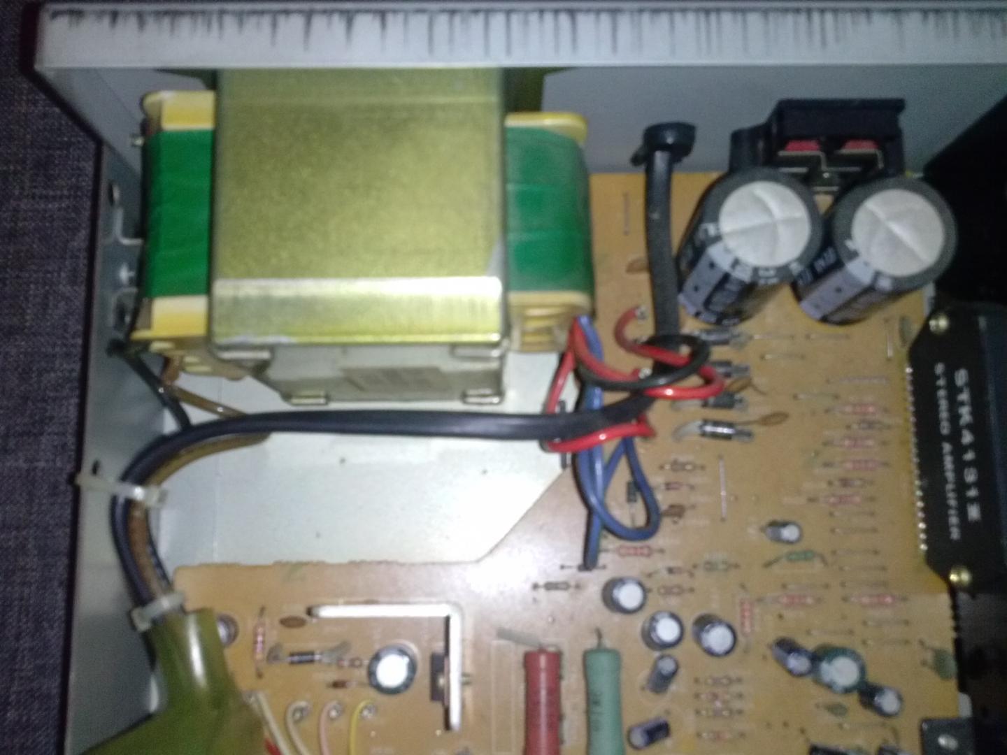

A po drugie, to głośniki podłączyłem dobrze, + do czerwonego i - do czarnego (chyba że poprzedni właściciel głośników źle oznaczył kable). A co do drugiej możliwości to wzmacniacz oprócz tego że czasami kopnie, to jest sprawny. Dopiero po włożeniu drugiego bezpiecznika (którego brakowało) zaczyna się nagrzewać końcówka mocy. Wstawię jeszcze zdjęcia amplitunera od środka.

Prawdopodobnie tak jest jak piszesz. Ale to grzanie się w tym przypadku raczej nie jest spowodowane za niską imedancją wypadkową dwóch głośników chociaż to może też, tylko raczej tym, że jeśli gniazda wyjściowe są zrównoleglone z powodu niesprawności jednego kanału to w chwili włożenia bezpiecznika zrównoleglone są również oba kanały wzmacniacza, ten sprawny i ten niesprawny.
W każdym razie na podstawie tego wszystkiego można przypuszczać że jedna końcówka mocy jest niesprawna natomiast ta druga sprawna jest podłączona pod oba gniazda głośnikowe. Tak więc w tej chwili jest to wzmacniacz jednokanałowy z możliwością podłączenia dwóch głośników
"A little knowledge inclineth men's minds toward atheism, but greatness of knowledge bringeth men's minds back again to God" Lord Bacon
To świadczy o tym że do prawego kanału podłączone są oba gniazda głośnikowe. A lewy kanał jest niesprawny, Z tego też powodu ktoś wyjął bezpiecznik w kanale lewym.

Czyli została wymiana końcówki mocy ? np.
Zanim poszukasz nowego układu na allegro,proponuje poszukać sprawnej używki z wylutu ,lub na wymontowanej płytce.Będziesz miał pewność że to nie podróba która kiedyś pójdzie znowu z dymem.Dużo pisze się o tym np.na elektrodzie.
Ta zworka pewnie znajduje się od strony druku ponieważ tam najłatwiej ją zrobić. Wklej zdjęcie płytki od spodu w okolicach gniazd wyjściowych

Wszytko wskazuje, jak koledzy piszą, na odcięciu jednaj niesprawnej końcówki, a drugą podłaczono do obydwu par zacisków głośnikowch (L+R).
Niepokoi mnie jedno: napisałes że wyraźnie słychac różnicę między poszczególnymi położeniami przełącznika mono/stereo.
Jesli faktycznie masz słyszalne stereo, to cała teoria o mostkowaniu wyjścia sprawnego z niesprawnym robi się niestety nieaktualna - na jednym kanale nie da się uzyskać efektu stereo.
Jest jeszcze szansa ze położenie przełoącznika powoduje zmianę ale to nie stereo/mono a np głośniej/ciszej grają
