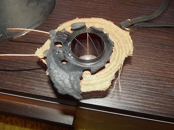

Czy da się jakoś naprawić peerlessa SLS 10 ? - chodzi o części zamienne, nawet na membranie innej firmy, od biedy STX bo szkoda kosza i cewki...

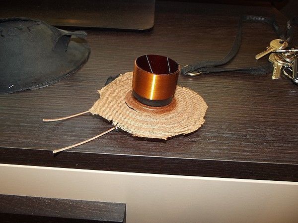

Zapomnianego odkopałem po jakimś czasie - mniejsza o to co mu się stało ale myśląc że jest spalony dostał kopa z nerwów i przeszedł sekcję zwłok, niestety zbyt szybko go demolując okazało się że przepalił się tylko uzwojenie od cewki pod nakładką przeciwpyłową w pobliżu miejsca łączenia z linką - czyli było to do naprawy dość prostym zabiegiem.
Takim sposobem w tej chwili sprawne są:
- Kosz
- cewka (karkas i uzwojenie - przepalenie jest do naprawy)
- górne zawieszenie
Od razu powiem że nie zależy mi na wiernym odtworzeniu jego parametrów - szkoda tylko go wyrzucać i warto go jakoś wskrzesić, poprawnie zregenerowany na przyzwoitej membranie jeszcze na pewno zagra... tylko właśnie gdzie takowych szukać...
Co potrzebuję - membrana oraz dolne zawieszenie
Jeśli ktoś ma doświadczenie w tej materii proszę o wskazówki...
Dzięki z góry serdecznie za wszelkie rady...

Cewkę możesz zamówić nową lub ją przewinąć. Membranę dobierzesz może jakąś podając wymiary cewki oraz zawieszenia górnego, z resorem będzie najmniej problemów tak myślę.
Wszystko w firmie UMIFON. Jak nie zależy Ci na wiernym odtworzeniu, to pisz do nich. Szkoda, że nie zachowała się membrana.
No to już nie wiem, cewkę spaliłeś, czy jest sprawna? Jak sprawna, to po co piszesz o przepaleniu?

Swoją drogą, czemu tak rozbebeszyłeś ten głośnik, jak można było wszystko odkleić (oddać komuś w dobre ręce do naprawy) i mieć tylko cewkę do przewinięcia :>
Sorry, patrzyłem najpierw na zdjęcia, olałem częściowo opis, stąd nieporozumienie.

ok a więc cewka zmierzona suwmiarką ma 38,8mm (karkas) , zawieszenie dolne 135mm, membrana - 190mm średnica zew, ok. 55-60 mm wysokości
Patrzyłem na ofertę STX i tam o ile są różne membrany (większą da radę przyciąć itd) ale wysokoci mi nie pasują - większość jest ok 35-40mm a jak już wyższa to śr.wew na cewkę za duża ok. 50mm ...

Coś w tym jest, może membranę nawet dałoby się podkleić przy większej ilościu użytego kleju, ale chyba lepszy byłby poxipol. Resor pewnikiem musi być na zamienniku...
Jak się nie nadaje w 100%, to polecam te z UMIFON. Szczerze STX mnie jakoś nie przekonuje, choć mogę się mylić co do jakości membran, może coś się zmieniło na przestrzeni czasu.
