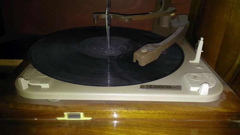

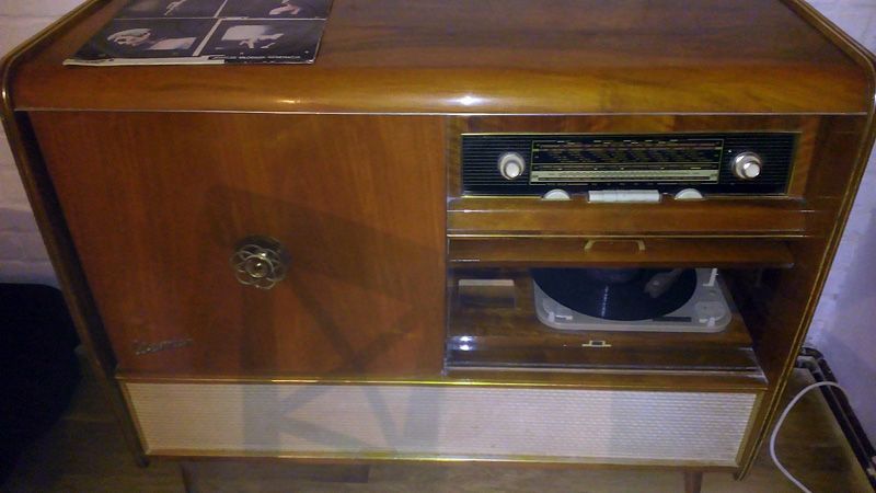

Znajomy poprosił mnie o pomoc, ale niestety kompletnie nie mam pojęcia co to za sprzęt.
W ramieniu widocznego na zdjęciu gramofonu brakuje igły. Jeżeli ktoś wie jaką igłę można tam zamontować, to poproszę o wpis.
Jeżeli ktoś cokolwiek więcej wie na temat tej "radioli" to też będę wdzięczny za informacje.

No to samo, koledze sugerowałem, ale chodzi bardziej o to, żeby udało się uruchomić, żadnych cennych winyli na tym odtwarzać nie będzie. A mebel śliczny. Na razie są (znajomi) w trakcie przeprowadzki, więc wszystko pokryte pyłem poremontowym, ale ślicznie się będzie prezentował. połowa szafki stanowi podświetlany i wyściełany skóropodobną tkaniną barek. Coś pięknego i chodzi właśnie o to, żeby wstawić tam coś 8mio lub 12letniego i zapuścić kilka "zdartych singli".
dzięki, będę szukał. Jeżeli uda się to uruchomić sam znać, a może nawet (wzorem excela) wrzucę jakiś filmik ;)
W oryginale pewnie była wkładka z tzw zmienna reluktancją .Po tylu latach trudno o sprawną .Z uwagi na to że nie widać co jest w główce ramienia, "wszczepił" bym oprawkę od igły UF 50/70 unitry. Wzmak radia przetrawiłby ten sygnał i zaszumiało by w głośnikach. Wymaga to krojenia dawcy z jakiegoś ramienia mr Hita , Artura i pokrewnych ale oprawka + dobry kej + dremel może by dało efekt.

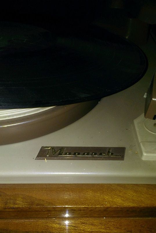

Dzięki wielkie ZRK za fatygę, będę niebawem u nich w domu to przyjrzę się dokładniej. Po prostu nie sądziłem, że to będzie na tyle rzadki egzemplarz. Spróbuję poszukać jakichś tabliczek znamionowych i obejrzeć na spokojnie ramię od dołu. W ostateczności zaproponuję rozwiązanie z montażem wkładki na UF50/70.
