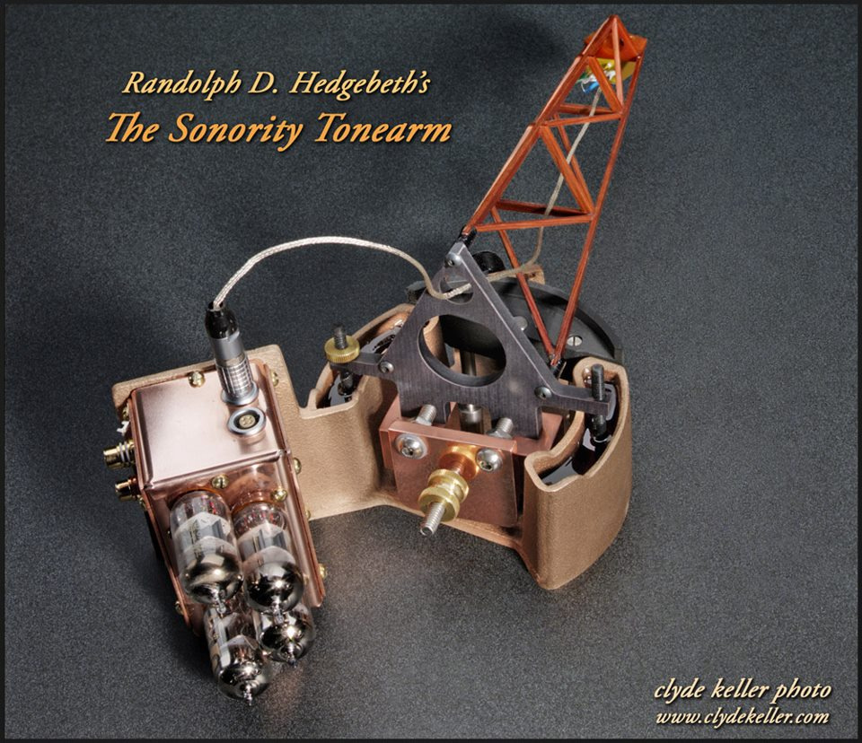

Witam.
Dlaczego te wszystkie gramofony mają ramiona, które nie przypominają dźwigu budowlanego lub słupa wysokiego napięcia ?
Co sądzicie "analogowcy" o takim nietypowym podejściu do tematu ?
Czy ktoś z analogowych DIY robił już taki dźwig kiedyś ?
Czy ktoś już stosował tłumienie anti-skating za pomocą cieczy ?
Pozdrawiam,
zjj_wwa

Zagadka prawie rozwiązana. Ciągnąłem za język na facebook konstruktora od tego tonearm - nie mającego sobie równych - ... no i puścił trochę farby.
Fink Truss.
Odpowiedź jest nie całkiem zawarta tutaj:
.... ale po zastosowaniu tego Fink Truss - jesteśmy już bardzo blisko jego opatentowanego cudeńka.
Do pełni szczęścia trzeba jeszcze zasadę złotego podziału wrzucić, trochę fibonacciego tu i tam ... techniki nivelowania harmonicznych (harmonics cancellation) ... - i jesteśmy w domu. Powiedział też, że odpowiedź na moje pytanie stoi na wielu polach rolnych u rolników (miał na myśli słupy wysokiego napięcia - kratownicowe.
Czy ktoś ma projekt / wymiary słupa wysokiego napięcia gdzieś ?
Słupem wysokiego napięcia będziesz vinyle odtwarzał??? To musi robić wrażenie na Andrzeju Analogowym, a nawet na Panu Pezecie :)
Pozdro,
Yul
No .. Tak. Nie wiem czy zauważyłeś, że tematem wątku jest bardzo konkretne rozwiązanie ramienia (a nie pomysł z kosmosu) ... rozwiązanie, które jest "inne" od wszystkich dotychczas widywanych. Po przeczytaniu obszernego artykułu na temat właściwości tego rozwiązania / podejścia, po powzięciu informacji, iż takie rozwiązanie NIE WYMAGA odfiltrowywania najniższych częstotliwości, że schodzi to praktycznie do 10 Hz i niżej - uznałem to za intrygujące i godne przeanalizowania. Przeanalizowania wspólnymi siłami oczywiście. A swoją drogą - skoro nie lubisz słupów wysokiego napięcia - to domyślam się, że tłumików na bazie płynów - dwóch wanienek z olejem silikonowym - też nie lubisz ? Bo takie tam też są. Znajdziesz je, jak dobrze wnikniesz w szczegóły tego projektu.
Koleś projektant tego cudaka zebrał jakieś korzystne recenzje, więc po prostu uznałem to za zasygnalizowania i rozpoznania w szczegółach.
Może w ogóle warto zapoznać się z artykułami opisującymi to konkretne rozwiązanie - a nie bazować na intuicyjnej percepcji po obejrzeniu jednego tytułowego obrazka ? Nie zrozum mnie źle - jestem otwarty zarówno na pozytywne jak i negatywne aspekty takiego rozwiązania, pochwały jak i krytykę - ale przedstaw jakieś techniczne argumenty, jakieś linki do wzorów, argumentację technologiczną, jakieś podstawy mechaniki ciała stałego, matematykę jakąś - cokolwiek - a nie tylko lakoniczny sarkazm. Naprawdę - chętnie się od Ciebie czegoś nauczę.
Ino DAJ MI SZANSĘ.

Może warto w tym miejscu dodać, że to jest technologia MOKRA. Bo tam w tym ramieniu jak prezentowane na fotce na początku wątku - są DWIE WANNY takie łukowe, a w tych wannach pływa olej jakiś. Ten olej ma robić za tłumik hydrauliczny. W tym oleju są zanurzone boczne skrzydełka płytki stanowiącej podstawę tej całej kratownicy. Oczywiście w taki sposób, aby nie dotykać ścian naczynia, a jednocześnie zapewnić maksymalne "opory" przepływu cieczy z jednej strony na drugą. Przypuszczam, że aby cała taka konstrukcja kratownicowa miała "sens" - to ten tłumik hydrauliczny ("anti-scating" ?) jest zapewne kluczowy w całej tej konstrukcji ?
Wątpię, aby do długiego ramienia antyskating był w większości przypadków w ogóle potrzebny. Ale sporo zależy od założonej wkładki, stosowanej VTF i rodzaju szlifu igły. To nie jest kluczowy w tym przypadku problem techniczny, zupełnie spokojnie jego ewentualne rozwiązanie można odłożyć na koniec.
A może to nie chodzi o anty-scating ? Czy to czasem nie jest tak, że te tłumiki hydrauliczne to jest próba pogodzenia ze sobą dwóch tradycyjnie sprzecznych wymogów, jakimi są: a). znikoma masa całego ramienia, a jednocześnie b). bardzo wysoki moment obrotowy całego ramienia dla obciążeń dynamicznych ?
Pamiętam że ten twórca tego urządzenia pisał, że bezproblemowo odtwarza częstotliwości tak niskie jak 10 hertzów, a co ważniejsze - on wcale nie musi stosować fitra "rumble" - czy jak to się nazywa - to co normalnie jest stosowane do wycinania / ograniczania najniższych częstotliwości ? Pisał też coś o mikrowstrząsach skorupy ziemskiej i o sejsmografach, że w tym też jest "niezły" ... ale ten kawałek wywodu w jego tekście jest dla mnie niejasny.

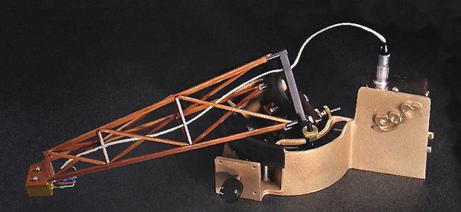

Kratownica chyba działa:
Prawie jak słup wysokiego napięcia :).
Po... blackout'cie :)
Szukaj swojego dźwięku ale... nie wciskaj na siłę go innym :)))
To jest produkt handlowy, tak ? Wiesz może jak się ta firma nazywa co to wyprodukowała ?
Może uda się coś poczytać na ich stronie o tym ...
Ciekaw jestem, czy dałoby radę pokleić taką kratownicę z tych takich zapałek do rozpalania grilla ... to już są dość grube, ładnie wykończone, proste patyczki ... zgrabne tworzywo wyjściowe ... a ino szkoda że z byle czego są robione.
To nie jest komercyjne. Wykonane z balsy.
