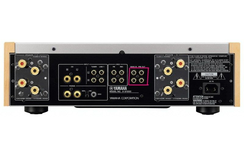

Witam mam pytanie czy któryś z kolegów,miał tak podłączony zestaw,czy to ma sens.
Z technicznego punktu nie ma sensu , jednak barwę dźwięku wzmacniacz integra pewnie zmieni , ale nie poprawi ( zakładam , że integra nie ma podłączonych kolumn ) . Tylko nie wiadomo czy podłączając do main input będziesz miał wyjście sygnału pre - out z tego wejścia .
, a Ty chcesz podłączyć pod wzmacniacz integrę kolumny ?
Nie miałem takiego podłączenia .
Pierwszy raz widzę tego typu podłączenie, ale w wolnym czasie z ciekawości sprawdzę to u siebie na salonie. Jeżeli mogę spytać, skąd taki pomysł? :)

Jest amplituner do którego była podłączona końcówka mocy ,nie zły model,ale trafił mi sie dobry wzmacniacz HK-690 z pre i main in,chodzi o to że chciałbym to wszystko spiąć do kupy,mogę to zrobić w prosty sposób podpinając komplet do aux we wzmacniaczu,ale chciałem uniknąć tego podłączenia,kolumny oczywiście do końcówki mocy.
Wzmacniacz dopiero do mnie idzie,stąd moje pytanie.

Przy takim podłączeniu teoretycznie nie powinno być dźwięku na ostatniej końcówce mocy, ponieważ AVR podawałby sygnał bezpośrednio na końcówkę mocy integry, co spowodowałoby brak sygnału na pre integry.
Praktycznie nie sprawdzałem, więc jak pisał kolega wyżej 100% pewności nie mam.

Tylko tu widzę że ta integra jak dostanie sygnał na wejście to pre out raczej dźwięku nie będzie z amplitunera a Twoje połączenie sugeruje że chciałbyś mieć przedwzmacniacz do stereo bo masz dobrą końcówkę mocy. Sam tak mam zrobione tyle że ja mam amplituner na przełączniku i wtedy kompletnie omija sygnał i bebechy w przedwzmacniaczu a w stereo idzie normalnie. Poprawa w słuchaniu jest znaczna

Takie podłączenie to tylko może udać się ze wzmakiem stereo integra z " funkcją przystosowany do współpracy KD " .

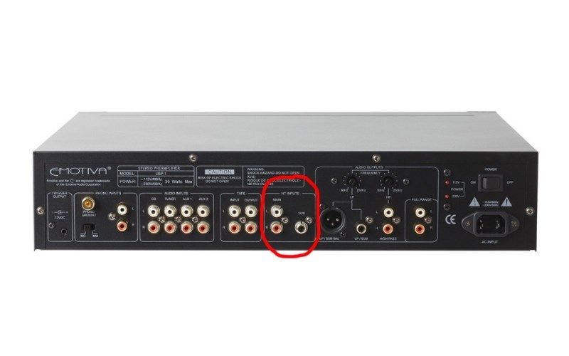

Gdyby były przedwzmacniacze stereo z takim wejściem , taką " przelotką " pomijającą pokrętło głośności w przedwzmacniaczu , to można byłoby tam podłączyć pre - out Front LR amplitunera , ale czy takie przedwzmacniacze są ?
Jest coś takiego i to całkiem przyzwoicie cenowo

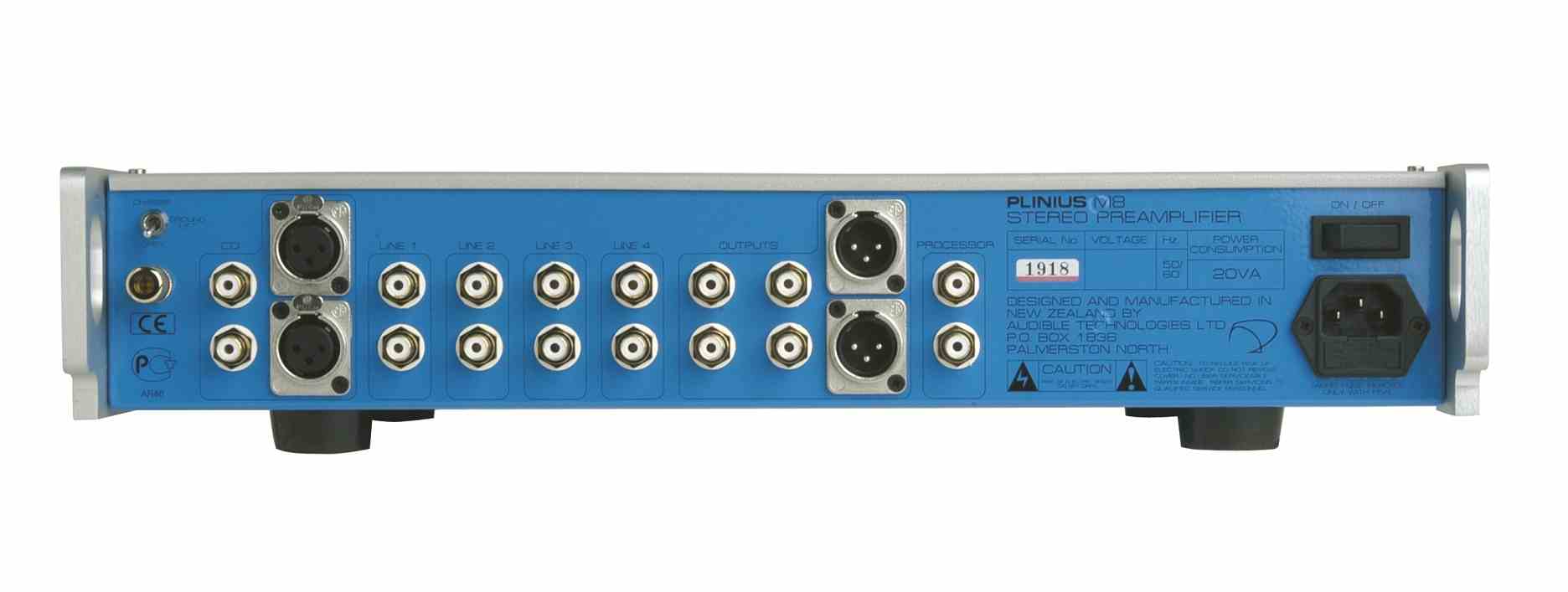

Ja tak mam w preampie Plinius M8. Wejście jest opisane jako Processor. Inne firmy często opisują takie wejście jako HT Bypass. Chodzi o ominięcie układów przedwzmacniacza i przekazanie sygnału dla frontów z procesora kina domowego prosto na końcówkę mocy.

Ja uważam, że takie wejście HT Bypass czy jak będzie się ono nazywać powinno być dzisiaj w każdym wzmacniaczu stereo czy przedwzmacniaczu. To żaden koszt czy filozofia, a bardzo ułatwia życie ludziom chcącym łączyć dobre stereo i kino, co zresztą widać po tym forum.
Dokładnie tak. To nie żadne udziwnienie tylko uproszczenie i ułatwienie. Uproszczenie toru sygnału bo unikamy w ten sposób przepuszczania sygnału przez dwie regulacje głośności w procesorze i preampie. I ułatwienie życia użytkownikowi. Dzisiaj to mus. Inna sprawa, że ja akurat nie korzystam z tego wejścia w moim preampie z prostej przyczyny - w jednym pomieszczeniu mam dwa kompletne i niezależne od siebie systemy stereo i kina domowego.
Ale kiedyś mógłbym tego potrzebować i wtedy chciałbym mieć taką możliwość. W końcu to żadna filozofia dla producenta a niestety mało kto o tym myśli tak jak Plinius.
