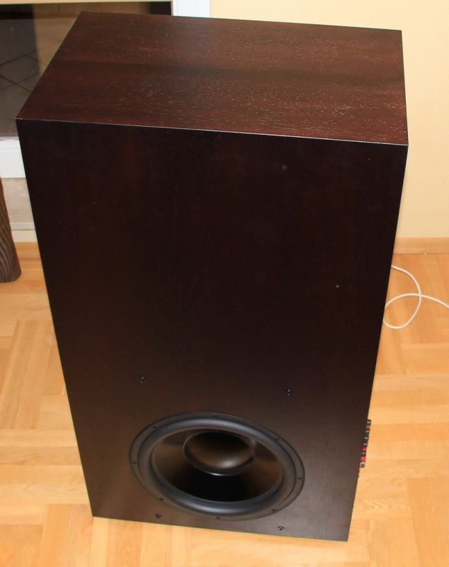

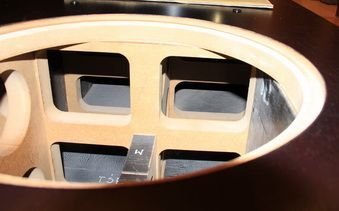

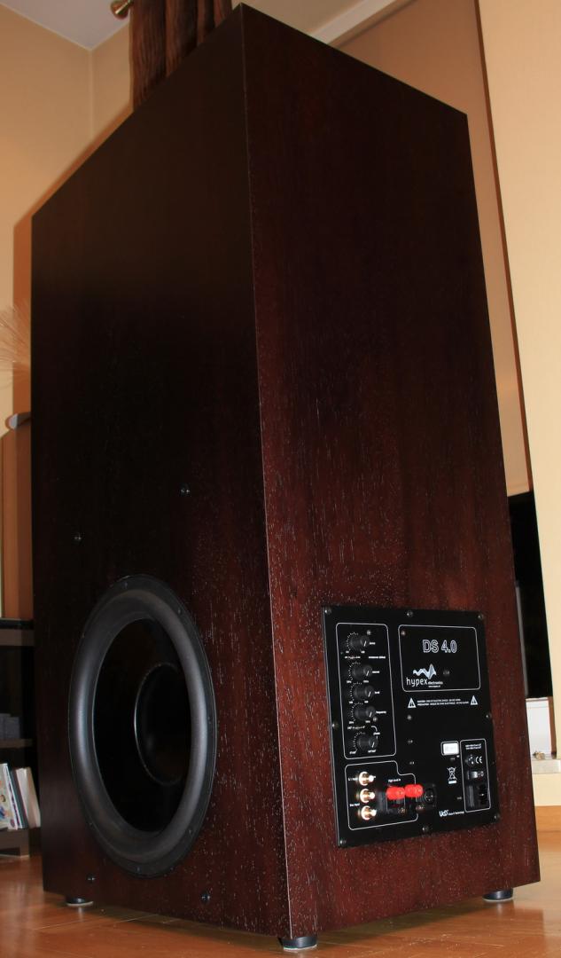

Kiedyś poczyniłem coś takiego
Obudowa zamknięta 200litrów
Wzm Hypex DS4.0 (niestety najsłabszy element konstrukcji)
Głośnik Daytona RSS390HF
MDF 38mm w środki jak widać wzmacniany.
od 20 Hz :)
Do kina domowego, i nie dla mnie, dla znajomego :)
Gra ... to nie gra tylko wytwarza podmuchy lub trzęsienia ziemi.
Stoi to w pomieszczeniu (trochę małym) ok 25m kw.
To po prostu bardzo dobry SUB, kosztowało to ok 5000 PLN (no może 5500) już nie pamiętam dokładnie.
Jak byś coś takiego chciał kupić to myślę że 20-30 tyś :).

Problemem może być samo pomieszczenie,jego akustyka na pewno wielu dałoby się uniknąć w większej kubaturze.
I faktyczne ten Hypex to słaby napęd do 15",za niewiele większe pieniądze można mieć coś dużo wydajniejszego.
A tak na marginesie:to w tej kwocie co podajesz AudioST,czyli 5500 zł to zrobiłbym dwa takie klocki:)

głośnik coś koło 1200, wzm 1300 paczka coś 2500 (tam w środku są wzmocnienia) MDF38 (choć to najtańsze)
W hypexie były jeszcze pewne modyfikacje (dołożona bateria kondensatorów, wejście symetryczne, wymienione parę elementów)
Więc sie zrobiło te ponad 5 kPLN.
Jak bym miał warsztat stolarki tooo ..
Na paczce położony jest fornir.... to też podbiło cene.
