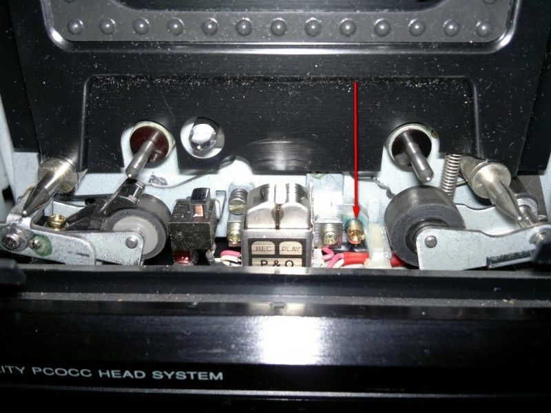

Tak jak kolega wcześniej pisze ustaw skos głowicy. Postaraj się o kasetę nagraną na wysokiej klasy decku lub weź kilka bardzo dobrze nagranych fabrycznie kaset. Zdejmij osłonę kieszeni pociągając ją w górę. Jeśli nie wiesz która śrubka jest od regulacji skosu głowicy to poszukaj serwisówki lub zrób zdjęcie głowic i wklej tutaj. Reguluj tak aby odtwarzany dźwięk zawierał jak największy poziom wysokich tonów. To nie jest fachowy sposób na ustawienie skosu głowicy, ale jedyny jeśli nie posiada się taśmy kalibracyjnej i oscyloskopu. A taśm kalibracyjnych nie mają nawet niektóre serwisy RTV z wiadomych powodów.
PS,- Przed regulacją wyczyść starannie cały tor przesuwu taśmy. Głowice i capstany izopropanolem, a rolki dociskowe możesz nawet umyć wodą z mydłem.
Pan który ostatnio próbował naprawić mój magnetofon stwierdził, że skos ustawił według wskazań oscyloskopu. OK, uznajmy że zrobił to źle i pokombinuje na własne ucho.
Na zdjęciu widać to co ukazuje się po zdemontowaniu kieszeni. Którą śrubką kręcić? Na włączonej kasecie, czy nie? Nie mam o tym pojęcia, więc proszę o łopatologiczne wyjaśnienie :)
Śruba regulacyjna wskazana strzałką.
Myślę, że należy "kręcić" przy włożonej kasecie i włączonym odtwarzaniu.

Ustawiaj skos głowicy zgodnie z info od Kasjela. Pamiętaj tylko, żeby sprawdzić czy podobnie odtwarza Ci drugą stronę kasety. Jeżeli inaczej, ponowna regulacja, czasami trzeba wybrać kompromis by odtwarzało podobnie na obu stronach kasety.
Panowie, dziękuję :) Wygląda na to, że się udało. Dostroiłem skos głowicy na ucho przy pomocy kasety zespołu Fool's Garden, która według mnie gra bardzo przyjemnie. Przesłuchałem jeszcze kilka innych kaset, żeby się upewnić czy wszystko ok. Odpaliłem REC. Po godzinie, bez większej nadziei na poprawę, poszedłem sprawdzić do samochodu co z tego wyszło. Wyszło bardzo dobrze, nie mam uwag. Dla pewności sprawdziłem jeszcze u kolegi na dwóch magnetofonach. Wszystko gra jak należy. Martwi mnie tylko to, że dzisiaj trudno już o fachowca od magnetofonów, na którym można polegać. Wychodzi na to, że panowie którym powierzyłem mój sprzęt byli zwyczajnie głusi.
