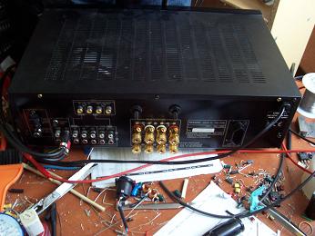

Pewien klient zechcial miec ztuningowany amplituner.pana tego interesowal wzmacniacz hybrydowy ktory zastapil by oryginalny tor w Denonie.
Najpierw zaproponowalem mostek na LM1875 i preamp na E88CC..[sa stopien mocy mial byc zasilany z zewnetrznego,umiejscowionego za obudowa trafa].oprocz tego w gre wchodzilo na zyczenie wymiana nedznej jakosci zaciskow glosnikowych..faktycznie badziewie..wyrabiajace harakter obslugujacemu..
po dluzszym czasie doszedlem do wniosku[po wstepnych probach] okazalo sie ze brumi ..jakos tak szumi..oczywiscie juz wiedzialem ze tak to sie nieda..
Wiec koncowke zrobilem na LM3886TF w singlach ze wzmocnieniem +38V/V i wtornik na PCC88... a dlatego na niej bo ma wyzsze napiecie zazenia i mniej pradu zre i ma troche wiekrzy Ik...
Wojowalem dosc dlugo ale warto bylo bo Denon gra w koncu normalnym przyswajalnym dzwiekiem ..i faktycznie lampka dale pewien niepowtarzalny urok ..choc o neutralnosci niema mowy...
z trafola zewnetrznego zrezygnowalem wykorzystujac oryginalny ..po Graetzu dawal +/- 40VDC..ale dodalem trafol [toroid]ktory pedzil lampke....
Polecam taki tuning.. bo te oryginalne fabryczne podejscie..masowe ma sie nijakdo dobrego brzmienia..
sciezki musialem poprawiac-pogrubiac! zwiekrzyc pojemnosci w zasilaczu.I by zachowac brzmienie musialem ominac cala galkologie...wychodzac bezposrednio po bardzo dobrym zreszta Alpsie z silnikiem.
Okablowanie dalem Cordiala i Hischmana i Jamo.....
[obrazekLUKASZ-159367_1.jpg]

I po robocie..

Nieszcesne przelaczniki wyboru glosnikow A i B...zenada!A zebyscie widzieli oryginalne okablowanie... padaka pierwej wady!!!
Ponizej troche nieostre...
