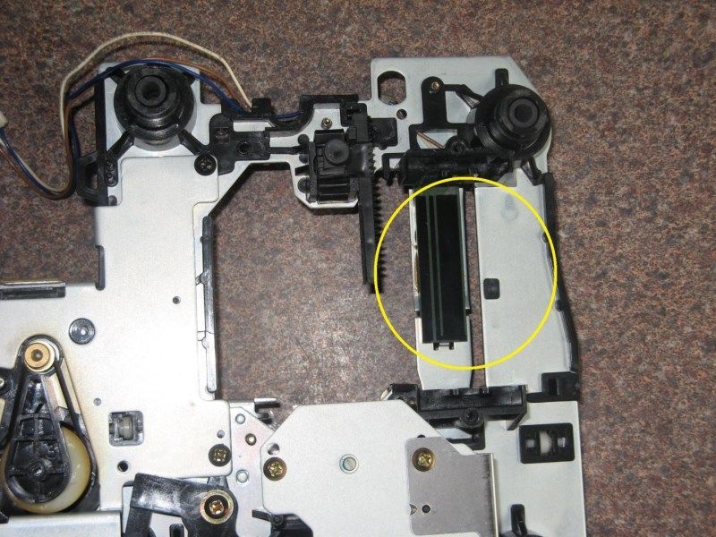

nabyłem niedawno ten odtwarzacz jako uszkodzony z uwagi na zakłócenia dźwięku podczas odtwarzania.
Po wymontowaniu lasera, oczyszczeniu złącza taśmy i nasmarowaniu prowadnic zauważyłem, że w cewce elektromagnesu, która przesuwa się wraz z laserem po podłużnym sensorze opornika ( który tez oczyściłem alkoholem) są uszkodzone te malutkie przyklejone od spodu sprężyste blaszki (nie wiem jak nazywa się ten element, dwa rzędy po cztery jakby pazurków zakończonych mikroskopijnymi kulkami). Konkretnie te blaszki były pozaginane, myślę że poprzedni właściciel rozbierał napęd i przez nieuwagę uszkodził ten element.
Najstaranniej jak umiałem wyprostowałem pod szkłem powiększającym te elementy (ale z jednej strony nie są idealnie proste) i po złożeniu wszystkiego okazało się że trzaski zniknęły. Odtwarzacz pracuje prawidłowo.
Tak więc mam pytanie do Szanownych Kolegów: jakie zadanie ma ten element w zespole lasera? Nie stwierdziłem żeby te "pazurki" były jakoś podłączone do uzwojenia cewki, wyglądają tylko na przyklejone. Czy tylko utrzymują cewkę nad sensorem w odpowiedniej odległości? Czy ta prowizoryczna naprawa załatwia sprawę czy też objawy powrócą? Czy należy wymienić ten element na nieuszkodzony?I oczywiście czy te zagięcia mogły być rzeczywistą przyczyną wspomnianych zakłóceń?
Dziękuję za pomoc i pozdrawiam.
Dodaję zdjęcia opisanych elementów : nr1 - zaznaczona blaszka z pogiętymi "pazurkami"
nr2 - płytka opornika po którym porusza się ta blaszka
Zaloguj się, aby zobaczyć treść (możliwe logowanie za pomocą ) post-40515-0-74835100-1375094701_thumb.jpg
To scieżka rezystancyja po to aby układ serwo mógł wiedzieć gdzie jest ot takie prymitywne ale skuteczne ...
OK, ale interesuje mnie jaka jest rola tej blaszki z 8 nóżkami ("pazurkami") pod cewką ( nie wiem jak nazwać ten element: w serwisówce nie ma go ani na rysunku ani w wykazie części). Czy to istotny element czy tylko fizycznie podtrzymuje elektromagnes nad tą ścieżką?
