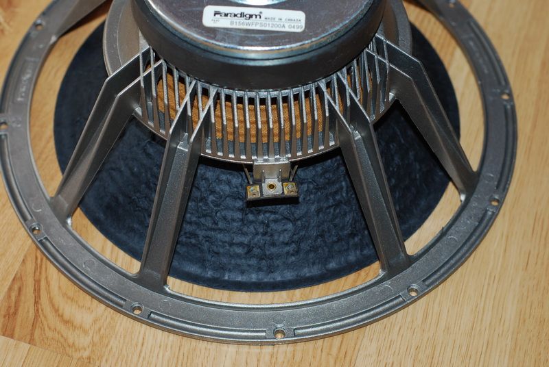

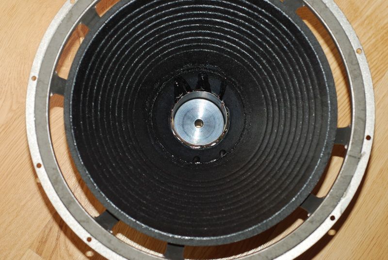

Witam. Zaczął mi pierdzieć sub. Rozebrałem pacjenta i się okazało że głośnik jest uszkodzony. Mogę go naprawic zamawiając
Zaloguj się, aby zobaczyć treść (możliwe logowanie za pomocą ) lub włożyć całkiem nowy głośnik basowy. Co radzicie? Głośnik ma juz swoje lata i swoje dostał, tylko filmy ale ostro.

Śmiało, kupuj ten górny resor i wymień. W zeszłym roku naprawiłem tak kumplowi PS-1200. Acetonem pozbyłem się resztek starej pianki z membrany i kosza, później za pomocą acetonu odkleiłem nakładkę przeciwpyłową. Paskami papieru wycentrowałem membranę i wkleiłem nowe zawieszenie na kleju Butapren. Po wyschnięciu kleju próba mechaniczna czy nic nie ociera, nakładka przeciwpyłowa z powrotem na miejsce i gotowe. Sub śmiga do dzisiaj. ;)

Oj, obawiam się, że to może być wina przypalonej cewki. To, że ociera jeśli ma zniszczony górny resor to normalna rzecz ale mogło w ten sposób zostać uszkodzone uzwojenie cewki.
