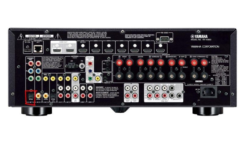

Witam,po podłączeniu tunera Pace HDS 7241 PVR HD do tv poprzez amplituner RX-820 nie odtwarza się dźwięk 5.1.
Dodam że przy podłączeniu twardego dysku z taką ścieżką DD jest .Ustawienie na tunerze nic nie zmienia.
Powoli .
Najpierw napisz dokładnie krok po kro po kroku jak jest podłączone , jakimi kablami i co zmieniałeś w tunerze .
Ten twardy dysk podłączasz do TV ?
Tv hdmi do amplitunera ARC a tuner satelitarny tylko do amplitunera.
Twardy dysk przez USB bezpośrednio do tv.
Amplituner czyta ścieżkę z HD jako DD (np.film ) a z tunera (np.TVN) zawsze PCM.
Na żadnym z programów?
Spróbuj podczas oglądania przełączyć dźwięk z polskiego na oryginalny...
Mój stary dekoder często się zamulał i pomagało dopiero odłączenie od sieci...
W tej chwili u mnie także PCM , nie wiem jat teraz , ale kiedyś wiele filmów nadawano W DD 5.1 , a nawet Taniec z gwiazdami .
Włącz programy Diskawery , tam na niektórych jest zawsze polska wersja DD 5.1 .
Pilotem od tunera można zmieniać ścieżki dźwiękowe na oryginalne itd .
W ustawieniach tunera -- Ustawienia TV --- dźwięk zmień , żeby nie było stereo PCM , itd.
Może popełniasz błąd i słuchasz kanałem powrotnym z TV , TV chyba nie wyprowadza DD 5.1 , lecz tylko DD 2.0
Musisz włączyć źródło dźwięku w amplitunerze do którego jest podłączony tuner satelitarny i spełnić wcześniej podane warunki .
Musi działać .
To jednak wysyła TV DD 5.1 , a na ampli może masz DD 2.0 ?
Edytuję : w tej chwili na TVN mogę zmienić ścieżkę z PCM na DD 2.0 .
Wiesz , Ty masz HDMI dobrze podłączone , tylko spełnij te warunki które wcześniej podałem .
Najlepiej jednak kup porządnie wyglądający tani kabel optyczny i podłącz tuner optycznie cyfrowo , nie wiadomo co to za " wyjście HDMI w tunerze " .
Witam po przerwie.Światłowodem miałem już podpięte i nie działało do dzisiaj .Na amplitunerze trzeba było zmienić ścieżkę audio żeby brał dźwięk z przewodu światłowodowego a nie HDMI,nie zmienia to faktu że dźwięk DD przez HDMI nie chodzi.Wina HDMI ????????????
Ścieżkę audio zmienia się w playerze , a w ampli ustawiłeś żeby wybierał sygnał z wejścia SPDIF .
Wina ustawień HDMI , począwszy od Playera .
Moze u Ciebie jest jak u mnie.Hdmi mam bezposrednio do tv (tyllo obraz i dzwiek z tv),dodatkowo optyczny kabel do ampli.Niewszystkie programy nadawane sa w DD 5.1 .Sprobuj na NG powinien sie pojawic DD.
Sprawa 2 , moze Twoj tuner niepodaje dxwieku na HDMI ?
