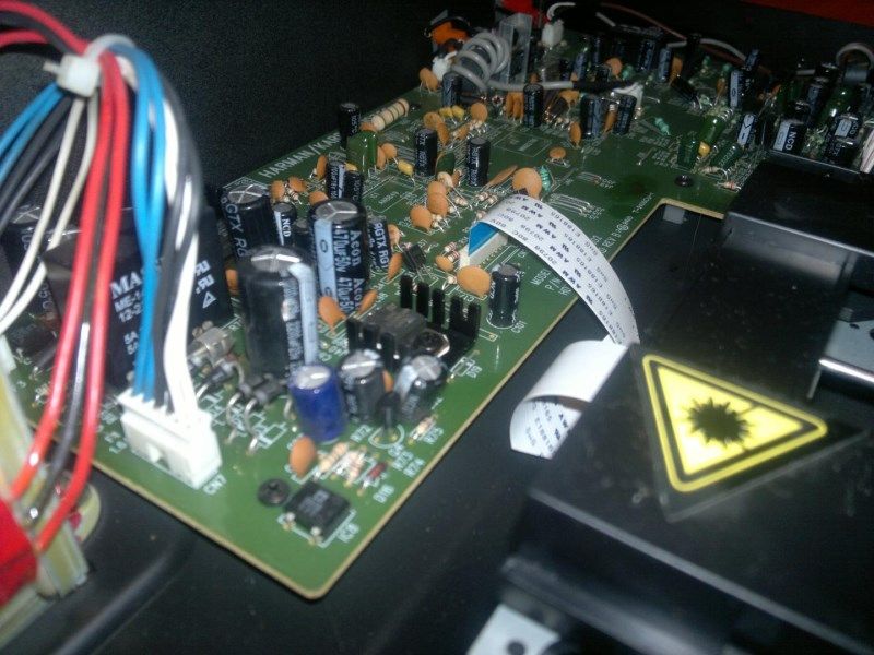

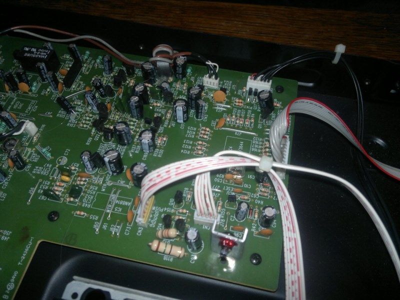

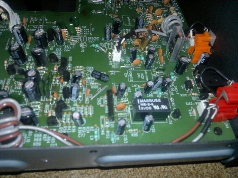

Otwierałeś go? Zrób zdjęcie w wysokiej rozdzielczości płyty głównej, może wspólnie coś znajdziemy. Jeżeli na słuchawkach masz to samo to pasmo poszukiwań trochę się zawęża. Jeżeli to jakieś kondy lub/i oporniki i masz minimalne zdolności w robótkach ręcznych to naprawa powinna wynieść grosze.
zrobiłem zdjęcia środka odtwarzacza
Po fotkach widać gdzie jest usterka :))

Jak możesz to zrób jeszcze 'ciut' lepsze zdjęcie sekcji kondów u góry z 1 zdjęcia, bo kilka brzuszków chyba widać.

Potwierdzam że na pierwszym zdjęciu widać kilka wybrzuszonych kondensatorów.

To gniazdo w Cd nie kolebie się,sztywno siedzi ? :)
Ten leżący kondensator z drugiego zdjęcia jest mocno przylutowany - obie nóżki kondensatora mocno się trzymają.
Sprawdziłem każdy kondensator - mają przylutowane obie nóżki - żadna nie jest oderwana - chyba że są zimne luty.
Jest kilka kondensatorów które są wybrzuszone.
Oba gniazda czincz i słuchawkowe nie mają żadnych luzów.

Te na pewno bym wymienił, nawet jeżeli nie pomoże to na pewno im już nie zaszkodzi ;)

To co zaznaczone czerwonym kolorem to jest do wymiany natychmiastowo, lada moment może się uszkodzić cały cd i nic nie będzie działać.
