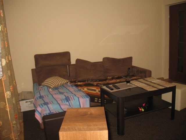

"gonarek" dizęki za podpowiedź;) oto fotki:
Zaloguj się, aby zobaczyć treść (możliwe logowanie za pomocą ) post-52047-0-19344500-1383757084_thumb.jpg
Zaloguj się, aby zobaczyć treść (możliwe logowanie za pomocą ) na podłodze mam wykładzinę, pod nią dywan, ściany i sufit są gołe...
Jakby trochę goło i niewesoło ;) no ale tak to bywa w podobnych pomieszczeniach. Aby określić pożądany kierunek zmian na próbę zawiesiłbym za kolumnami z tyłu i trochę z boku ciężką zasłonę lub koc...wystarczy z jednej strony. Za kanapą również wypróbuj zasłonę. We wzmacniaczu masz pokrętło barwy i można sprawdzić czy problemem jest zbyt duża ilość wysokich tonów w tym gołym pomieszczeniu. Na koniec można ustawiać kolumny dalej od ściany i regulować kąt. Na jakich utworach jest największy problem ? Czy może ma to związek z dużą ilością wysokich tonów?
Przenieś kolumny na próbę do innego, bardziej zagraconego pomieszczenia i zobacz jak tam zagra, bo widzę, że masz praktycznie identyczny poziom "zagracenia" pokoju o którym wcześniej wspominałem :

Z wciśniętym "source direct" jest jeszcze bardziej "jasno"... Być może wzmacniacz jest uszkodzony i stąd te problemy. Przyznam że wolałbym żeby tak było, bo chociaż znałbym przyczynę i byłoby po sprawie;) ale zacznę od kocy, kołder itd. na ściany i dam znać jakie będą efekty.
Na pierwszy rzut oka jakiś rażących uchybień tutaj nie widać. Odległość kolumn od tylnej ściany jest całkiem ok, jeśli szafka ze sprzętem znajduje się przynajmniej 0,5m poza linią bazy to dalsze odsuwanie kolumn może już tylko poprawić głębokość sceny i polepszyć definicje basu, ale na ogólną równowagę tonalną już mocno nie wpłynie. Natomiast bardzo słusznie radzi tutaj kolega jędrek - zwiększenie odległości od bocznych ścian kosztem szerokości bazy to dobry kompromis, a dogięcie kolumn wzgl. słuchacza ma bardzo duży wpływ na ilość "wysokich" przy kolumnach z tradycyjną kopułką. Na zdjęciach widać, że kolumny są skierowane wprost na miejsce odsłuchu, co wprawdzie zmniejsza udział bocznych odbić w przekazie, ale jednocześnie przesuwa balans tonalny w górę (kopułka wysokotonowa największa skuteczność ma na osi 0 st.), więc tak jak radzi jędrek zmniejszenie dogięcia może zabrac trochę dokuczliwej góry, tylko uwazaj, żeby nie przesadzić z tym odginaniem, bo w pewnym momencie źródła pozorne zaczną się nadmiernie rozmazywać i to jest sygnał, że kąt odgięcia jest już zbyt duży. Jak ze wszystkim tak i tu trzeba po prostu znaleźć złoty środek dla tej konkretnej kolumny.
Podłoga jest wytłumiona moim zdaniem wystarczająco, na ścianie za kolumnami też bym problemu nie upatrywał, bo już sama jej struktura działa trochę jak wąskopasmowy rozpraszacz dla wyższych częstotliwości. Pozostaje więc zajęcie się ścianami bocznymi i tylną. Czy pogłos w pokoju oceniasz jako duży? A jak jest z basem? Jest obecny przy cichszym słuchaniu, czy musisz mocniej podkręcać głośność, żeby go "wydobyć" z zestawu? Pytam dlatego, że czasami jest tak, że problemy z górą pasma maja swoje źródło... na dole. A konkretnie chodzi właśnie o taką sytuację, że bez głośnego grania nie ma basu albo jest on bardzo osłabiony i w następstwie zbytniego pogłaśniania robi się nieprzyjemnie w wyższym paśmie.
No i jeszcze jedna sprawa - sprawdź kable głośnikowe czy od strony wzmacniacza lub kolumn nie są w którymś kanale zamienione plus z minusem.
Warto sprawdzić też co się stanie jak ustawisz kolumny w tym samym miejscu, w którym wcześniej ustawiłeś creativy (o ile było to miejsce inne niz obecne ustawienie).

Ze zdjęć wynika, że w takim ustawieniu nic nie może dobrze zagrać. Bliskość ścian, ich całkowita golizna, odległy punkt odsłuchowy, z głową pod przeciwległą ścianą, to jest właśnie masakra. W tym ustawieniu nie pomoże nawet cyfrowa korekcja. Ale rozumiem przeciwników sztuki "ustawiania". 90% moich znajomych nie przywiązuje uwagi do ustawienia kolumn, a co najmniej połowa nigdy nie robiła prób z ustawieniem. Gdyby autor wątku wziął taboret i usiadł przed ławą na zdjęciu, nawet nie ruszając sprzętu, niczego innego nie zmieniając, zakrzyknąłby: eureka! Ale niestety, autor wątku należy do tej większości, o której wspomniałem. Jeden z moich znajomych długo i starannie konfigurował swój sprzęt i niedawno zmienił mieszkanie... Wszystko się rozsypało. Sprzęt wystawił na sprzedaż.

Patrzac na te foto u mnie jest podobnie. Z ta roznica ze mam wiecej "pochlaniaczy" i uwierz mi ze brzmienie jest cieple i przyjemne. Jak jego kolumny graja sterylnie i zimno to nic tego nie zmieni.
Przecież napisałem: bliskość gołych ścian. "Pochłaniacze" robią różnicę. Ostre kolumny, ostre źródło, też to pisałem w tym wątku. Czytajcie, zanim coś skrytykujecie.
Jeśli masz możliwość, zrób u siebie ten eksperyment, usiądź 1-2m bliżej, albo przysuń kolumny, odkręcając je na zewnątrz. Opisz efekt.
